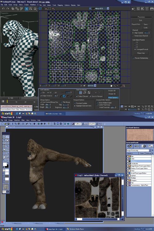

    Cómo es eso te refieres a pintar con Vertex Paint porque cuando exportas un modelo a Deep Paint 3d, por ejemplo, tienen que ir las coordenadas bien configuradas para que al momento de pitar no se haga un relajo (desorden).
    Ahora si has hecho pruebas con Spheres, pues claro estas formas simples ya vienen con sus coordenadas predefinidas, pero si hablamos del modelo de un tío pues es claro que no tendrá coordenadas a menos que le pongas proyección planar de frente y de espalda.

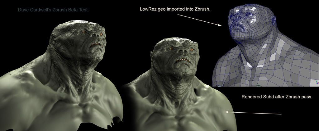

    Los de Weta creo que usan este software de una forma peculiar. En primer lugar, crean un modelo de baja poligonización en Maya, después lo suavizan hasta tener luna cantidad de polígonos bastante elevada (1 millón. Más o menos). Posteriormente lo exportan en formato (*.obj) que reconoce perfectamente el ZBrush y allí le añaden todos los detalles.
    A continuación crean un mapa de relieve en relación a la profundidad de cámara, lo cargan al modelo con pocos polígonos y vuala. Otro sistema de modelado con el que se consigue una gran cantidad de detalle.
    Supongo que se necesitara una buena máquina. Unos ejemplos. La imagen es uno y este enlace otro. http://www.pixolator.com.

    La espada se puede realizar en otros programas como max. Maya o XSI por medio de mapas de desplazamiento. Si te fijas bien en el diseño veras que el trabajo está en la elaboración del mapa, más que en el modelo 3d. (es muy posible que ese modelo en ZBrush lo hayan hecho siguiendo la misma técnica de mapas de desplazamiento).
    El monstruo verde impresionante, me quito el sombrero. Esta que da miedo.
    Ese acabado se consigue también con mapas de desplazamiento, igual que en otros programas. Si usas RenderMan o Mental Ray esta técnica es muy típica, de hecho, los acabados de relieve de los personajes de películas como las de Star Wars Episodio I y II son a base de mapas de desplazamiento.
    Otros motores de render como Vray/Brazil o FinalRender tiene también herramientas para mapas de desplazamiento de mucha precisión. A veces es más truco que otra cosa. El único problema que plantean los mapas de desplazamiento es el enorme consumo de geometría y por tanto de recursos que se produce durante el proceso de render. Habrá que saber cuánto le ha costado a ZBrush preparar esas imágenes para poder compararlo con las otras opciones que hay en el mercado para otros softwares como los que ya he mencionado: Maya, XSI, 3ds Max, LightWave, y motores de render de terceros.
    Personalmente me parece que preparar un modelo en Maya para luego llevarlo a ZBrush no me parece una opción muy inteligente, sobre todo tratándose de Maya que tiene herramientas de modelado mucho más potentes y que puede trabajar con mapas de desplazamiento de Mental Ray o de RenderMan. Además, el proceso de subdivisión para calcular la geometría lo realiza durante el render y no es necesario hacer la barbaridad esa que hace ZBrush de subir el modelo a 1 millón de triángulos para luego desplazarlos. No conozco ordenador que soporte un método de trabajo como ese de forma aceptable.
    Creo que los de ZBrush pasan de Maya a ZBrush para justificar la utilización del producto y poder venderlo, porque Maya está a otro nivel y no creo que un usuario de Maya se gaste lo que cuesta comprar una licencia de Maya para luego estar jugueteando con ZBrush.
    Respecto al Amorphium mi experiencia es que está muy espectacular, es muy chulo y atractivo, pero es más una filigrana que entra por los ojos que una verdadera y seria herramienta de trabajo, a la hora de usarlo para proyectos de verdad empiezas a descubrir sus limitaciones. Es bastante engorroso y es un claro ejemplo que modelar empujando la malla o metiendo mordiscos con una cuchará virtual no es tan versátil como parece al principio.
    Además, volvemos nuevamente al Maya que tiene unas herramientas de Sculpt que se las trae. Eso sí es modelar con soltura y potencia. Nurbs combinadas con Sculpt y apaga todo lo demás. Un saludo.
