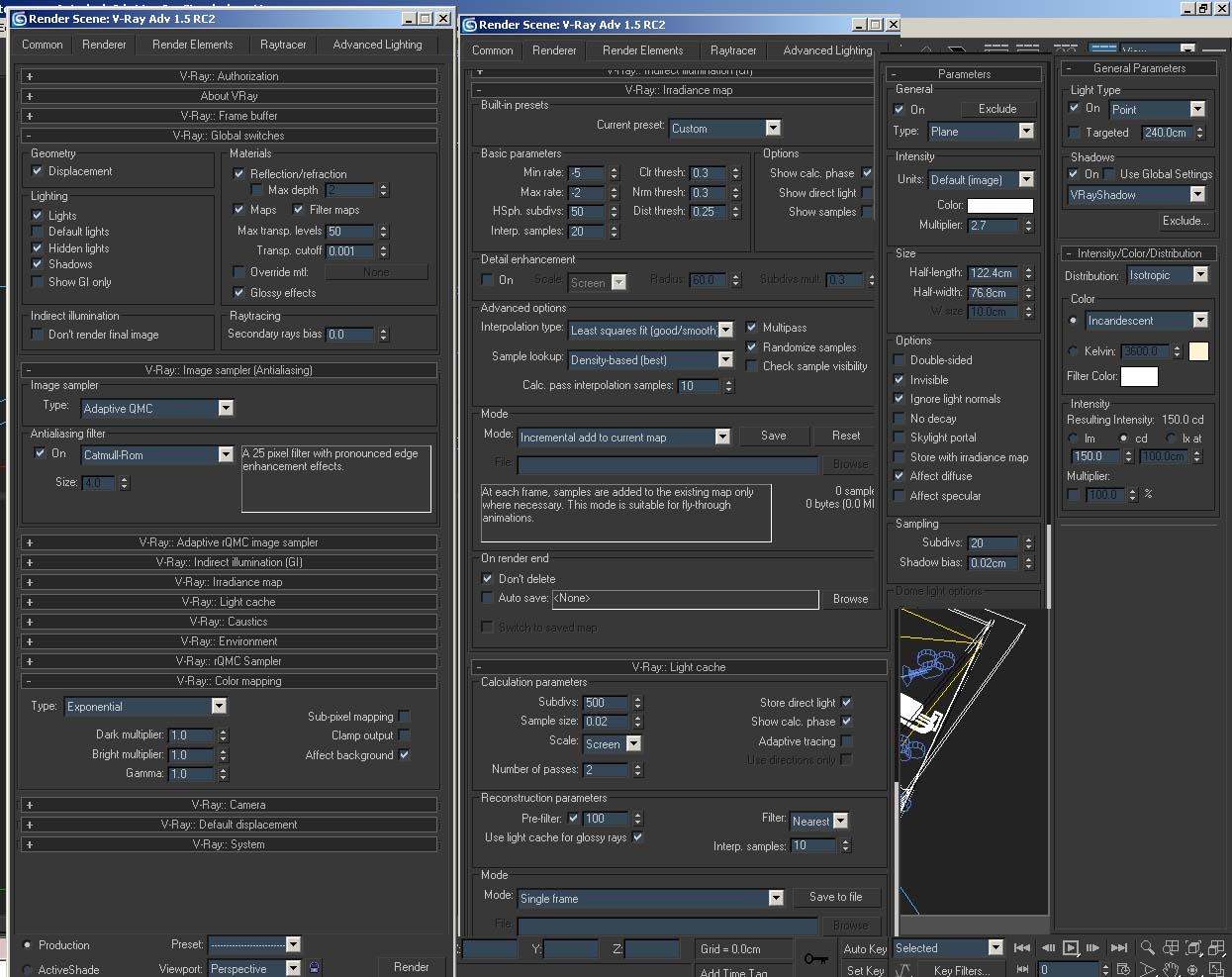

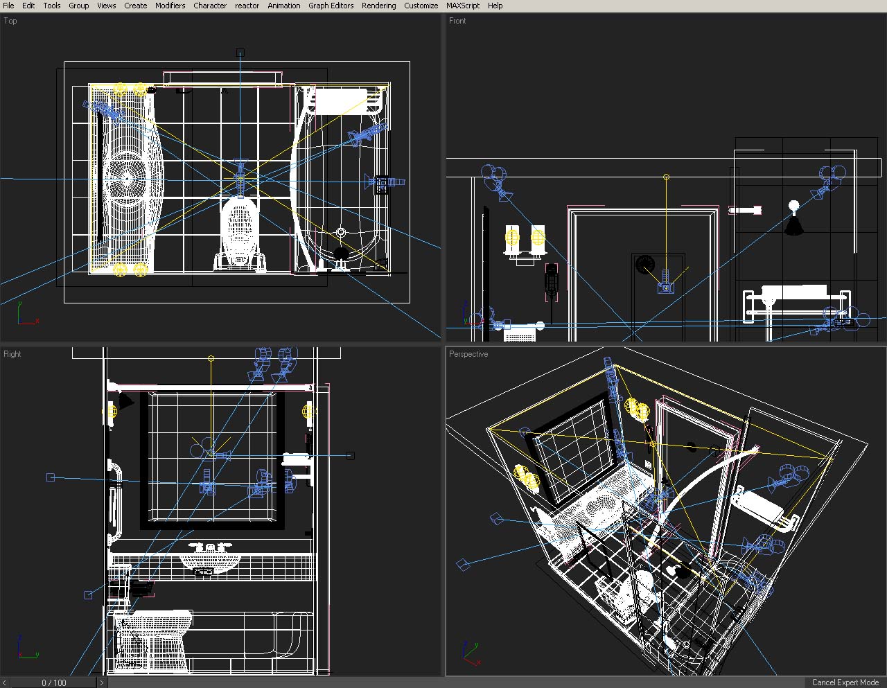

    Hola amigos. Espero me puedan ayudar con este problemote que ya es una pesadilla y le he fallado al cliente. Esto nunca me había pasado con Vray 1.09 y me pasa con este Vray 1.50 rc3, hasta el momento no puedo entender que pasa ni corregirlo.
    Fijensé en el 360.mov la diferencia de color. Uso cubic VR script y gocubic para formar el panorama. Evidentemente Vray cuando renderiza las 6 cámaras hay algo mal que hace que a pesar de hacerse las 6 cámaras en secuencia con los mismos seteos la iluminación sale diferente en cada una. Dando así un 360 todo facetado donde resulta evidente la división del mismo en 6 imágenes.
    Estoy desesperado. Aquí les dejo el archivo del (*.mov) comprimido y los screenshots con todos los wires y seteos para ver si me pueden ayudar. Desde ya les agradecería infinitamente a quienes me saquen de esta pesadilla.

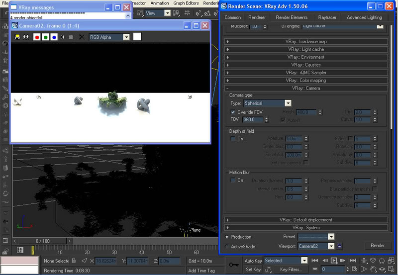

    Bueno te explicaré de una manera rápida y sencilla, la escena la renderizaremos sin panorama exporter y con una cámara en posición horizontal (no importando el giro de este), es decir que tanto la cámara como su objetivo deben estar a la misma altura en el eje Z.
    En cuanto a las proporciones de la imagen la prefiero en 2.0 en image aspect, según sé con estas proporciones se deforman menos los píxeles.
    Y finalmente debemos configurar la cámara en los parámetros de Vray como muestro en la imagen, en tipo cambiamos a Spherical y activamos Fov y ponemos un valor de 360, con esto deberíamos tener suficiente para tener un render panorámico como también se muestra en la imagen:

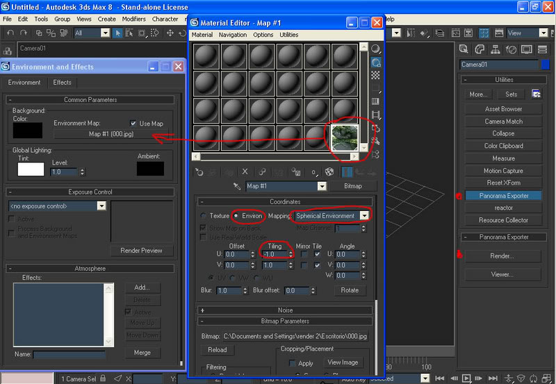

    Finalmente guardamos el render como una imagen, de cualquier formato que sea de tu preferencia, abrimos un nuevo max y cargamos la imagen guardada como indico en la imagen.

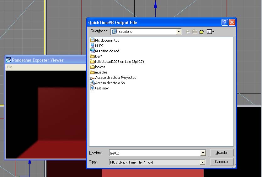

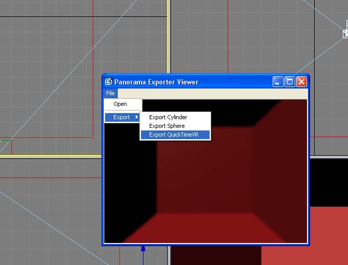

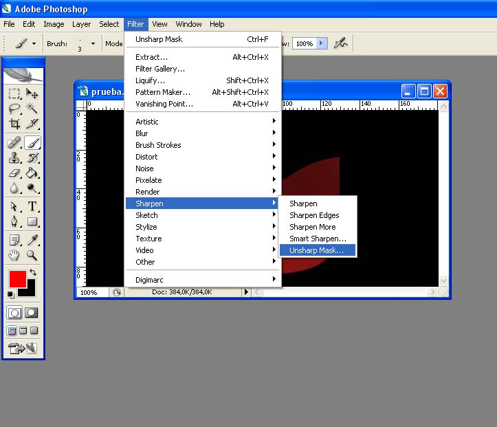

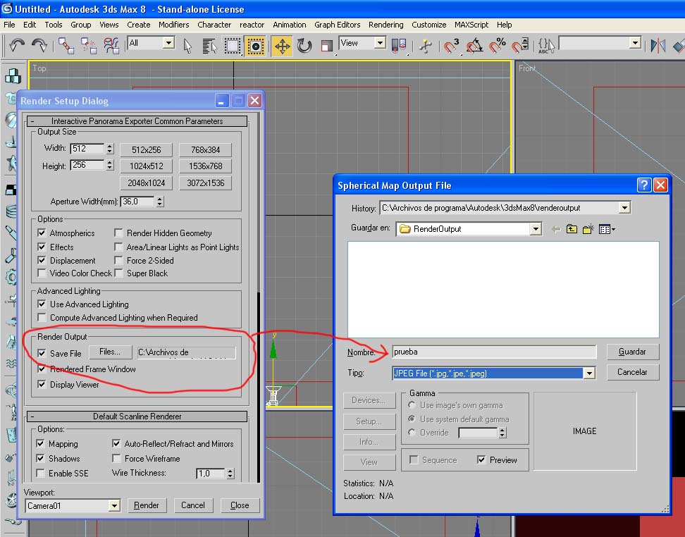

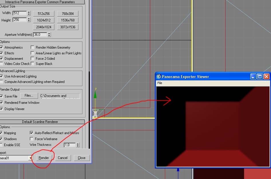

    Chicos, para falsear la resolución yo hago lo siguiente:
    1° guardo el primer output del panorama en formato de imagen estática (.jpg, tif, etc).
    2°cuando sale el render, sin hacer nada en 3dsmax, abro Adobe Photoshop y le apilco un filtro de enfoque a esa imagen.
    3°ya con la imagen Adobe Photoshopeada elijo la ruta del quittimevr y así re-produzco el panorama. Saludos.
