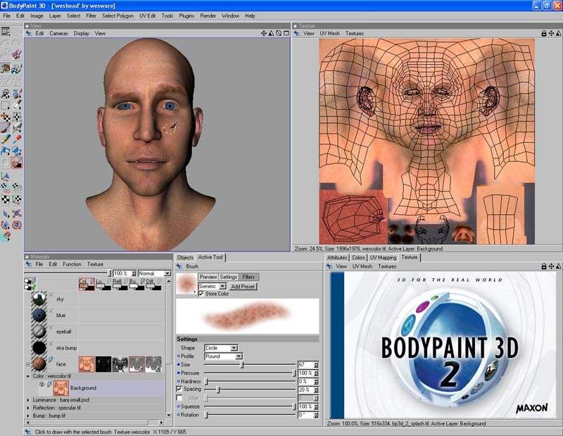

    Existe alguna herramienta (fuera o dentro de 3ds Max) que pueda pintar una textura al mismo tiempo que vas viendo el resultado en el 3d algo como lo que se muestra en la imagen de abajo. Si es así, cuáles son los inconvenientes.

    El body Paint 2 que muestras tiene conexión directa con el 3ds Max, el Ghost Painter 2 que sería su derivado, a mí no me resulta tan bueno, a mí me funciona más lento max más Photoshop, que body Paint a solas. Venga. Un saludo.
