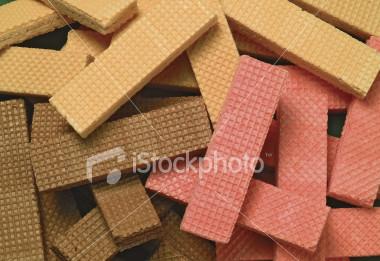

    Disculpa la demora en responder he estado un poco ocupado en muchas cosas, este es el tipo de galleta que necesito, son galletas wafer. De antemano muchas gracias y disculpa por lo de mi correo.

    Pues ese tipo de galleta lo haría sencillamente creando un cubo alargado con la forma de ésta, lo Unwrapeas y le pones la textura que bien la puedes sacar de la fotografía, y si le quieres dar más detalle le pondría un Bump, pero creo que con la textura es suficiente.

    Crea una caja y segmentala más o menos que tenga el mismo número de cuadrados como las galletas de la fotografía, luego la editas y seleccione las aristas de arriba y abajo, extruyelas un poco conservando grupos y verás lo bonitas que te salen saludos.

    Lo de la galleta puedes hacerlo por texturas, aunque si es para una escena en la que apenas salgan las galletas puedes modelarlas. Lo que yo haría seria segmentarla y seleccionar los cuadrados y extruirlos hacia dentro, como ya te han dicho por hay, o también puedes hacer cortes, así te ahorras algunos polígonos.

    Si solo es una galleta, pues modelala como dicen más arriba, pero si tienes que hacer el paquete entero te van a salir muchos polígonos.
    Dibujate un mapa en Adobe Photoshop de desplazamiento y utilizarlo aplicándolo como Bump o desplazamiento en 3dsmax o Vray en un cubo rectangular simple de pocos polígonos.

    En LightWave se pueden elegir los polígonos de golpe y extruirlos hacia su propio eje individual para conseguir eso, pero si no es un plano muy de detalle, desplazamientos, bumps.
