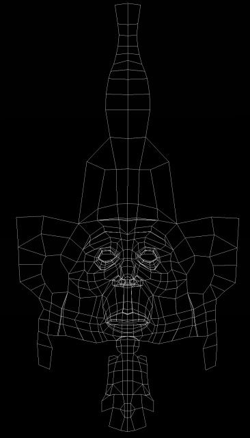

    Buenas, que de tiempo sin publicar. Aquí va la duda, tengo un modelo cojo las caras que me interesan (una cabeza es lo que intento texturizar), le doy un mapeado cilíndrico y cargo el mapa en el Unwrap, pero claro. Hay ciertas caras (las del cuello, sobre todo) que no sé cómo ponerlas para que se coloquen bien, y mira que muevo los puntos para todos los lados, hay alguna manera más, sencilla o más intuitiva de realizar este curre o algún truco para hacerlo más fácil.

    A ver, trucos para facilitar las cosas. Deberías asignar a la id que estas Unwrapeado un material checker, para que las desigualdades y el corrimiento de textura sea más visible y puedas darte cuenta mejor de dónde están los fallos.
    Otra posibilidad sería darle al cuello otra id. Si trabajas con Mesh poly select, cuando tengas las id hechas asignas otro Mesh poly select y no seleccione ninguna id, luego, modificador Unwrap. De este modo, tienes todas las id en el mismo Unwrap y puedes coserá vértices, aristas, etc. O si trabajas colapsando el stack, lo mismo. Te adjunto un (mal, muy mal) ejemplo de lo que te comento. En este caso, la parte de la papada fue otra id distinta, así como la parte frontal del rostro, el perfil y la parte superior de la cabeza. Un saludo, y mucha paciencia con el Unwrap.

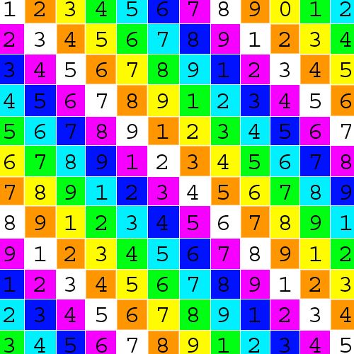

    Bueno sobre el material checker que menciona IkerClon, aquí te dejo una imagen que ayuda más que un checker porque es más intuitivo.

    Dios, me sangran las pupilas. Muy buena, Necros.
