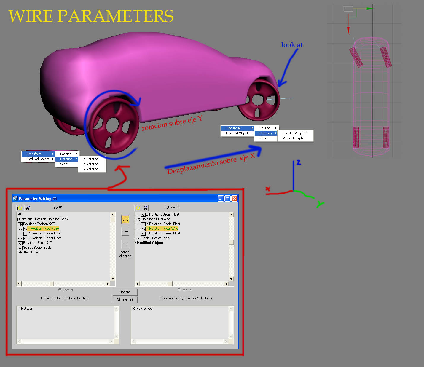

    Hola estoy tratando de animar un auto, hice una carrocería y 4 ruedas. Mi intención era modver la carrocería y que las ruedas giren automáticamente, probé con wide parameters ordenandole que cuando cuando la carrocería se dezplaze sobre el eje x, las ruedas giren sobre su eje y, por un momento creía que había solucionado el problema, pero al rotar al coche 90 grados las ruedas no giran. Supongo que esto sucede porque los ejes que, asigne en el wide parametes deben se globales y locales.
    Luego intente hacer que las ruedas de adelante doblen, les asigne un controlador look at, pero cuando intente poner el wide paremter no me daba la opción de rotación.
    Adjunto imágenes para que se hagan una idea.

    Prueba esto: olvidate del coche y centrate en las ruedas, calcula el perímetro de la rueda, centra bien los ejes y en local haz lo que hiciste, pero midiendo distancias pues ya sabes el perímetro, así evitaras el efecto derrape.
    En las de delante mueve el pivote un poco hacia el centro del coche y conseguirás un giro más realista, los parámetros de animación serían los mismos, centímetro de perímetro por centímetro de desplazamiento.
    Para terminar deja caer la carrocería encima y haz un position Constraints de las ruedas a la carrocería, de este modo en moverse el coche hacia delante o atrás las ruedas giraran según el desplazamiento y velocidad, en derrapes etc. Según el giro del coche las ruedas se moverán independientemente, y en giros bruscos en seco no giraran, pues ni avanzaran ni retrocederán en su eje local.
