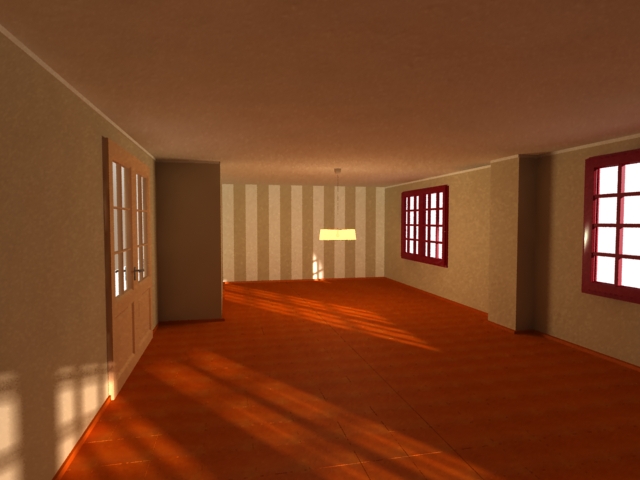

    Usé una direct, es que soy nuevo con las luces y no las manejo bien, pretendo que asemejen a luz solar, es la mejor elección?
    Mar 2007
    107
    Definir sombras
    Os mando un render de baja calidad, pero se ve el problema que tengo. Qué os parece?

    Usuario Novato
    Nov 2004
    18
    Definir sombras
    En el apartado shadow parameters poner el color de la sombra en blanco, y su densidad a -1. Cambiando ésta densidad a valores más próximos a 0 lograremos una sombra más suave, hay otra opción para desplazar las sombras para que queden como quieras, pero está en inlges y no recuerdo cuál es.
    Usuario completo
    237
    5
    Definir sombras
    Prueba a cambiar el bias a 0,01.

    Mar 2007
    107
    Definir sombras
    Lo de las bias, si que lo suaviza y se nota, pero no demasiado, alguna solución por favor? Será el tipo de luz? Estará mal orientada? Como simulo un sol en condiciones?
    94
    Definir sombras
    Definitivamente el shadows bias debe ser lo más próximo a cero (bias =0,00) este parámetro es el ¨offset¨ o precisión de la sombra depende obviamente también de las unidades en las que trabajas, no es lo mismo un bias = 1,00 si trabajas en milímetros que el mismo valor si trabajas en metros.
