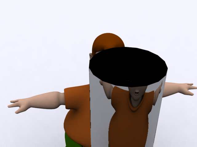

    Esto es lo máximo que he conseguido con lo que me comentasteis. El material es un raytracer de cristal, la luz cenital, con un plano blanco, el cilindro tiene un mapa UVW mapping aplicado, pero aun así me sale así.
    Que hago mal?
    Porque me sale además el tope del cilindro negro?
    Ya puse las opciones como vi en el mensaje. Gracias. Un saludo.
