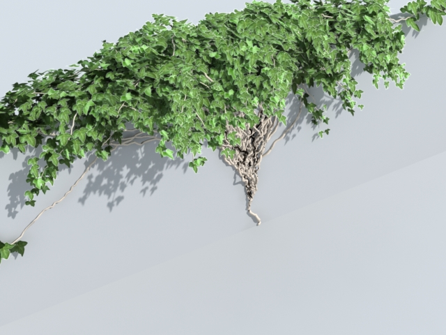

    Gracias, es la leche. Toma.
Nombre: yedra.jpg
Visitas: 442
Tamaño: 152.9 KB
    Última edición por Klópes; 23-03-2007 a las 14:00

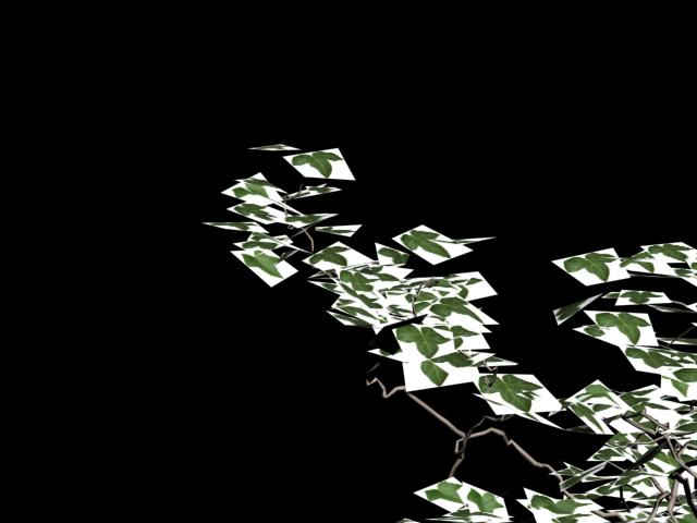

    A raíz del comentario de Joan he hecho una prueba y hay que tener en cuenta que (trabajando con el importador de obj del 3ds Max, en el material que genera el programa para las hojas (adult y young), es necesario rotar 180 la coordenada w para que las hojas queden correctamente colocadas.
    Y que hay que tener cierta mesura, que un archivo obj de 50 Mb, al max le cuesta un huevo importarlo. Un saludo.
