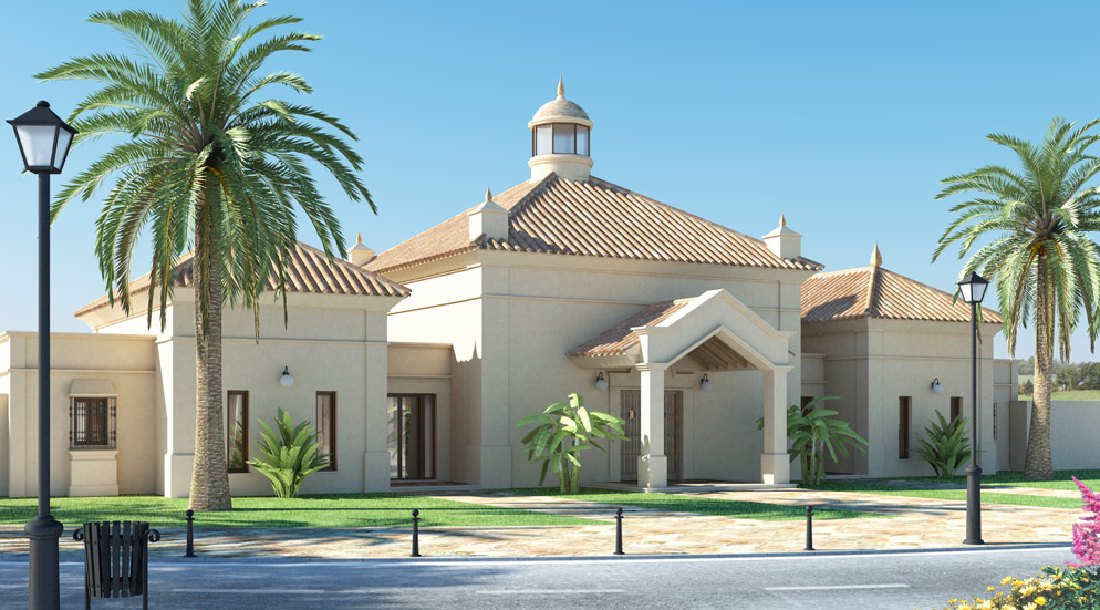

    Pues aquí está el primero.

    Hey pues está muy bien iluminas mucho mejor que yo cuantas luces usaste?
    Usé Vray Sky+Vraysun, si necesito alguna iluminación extra meto un reflector con un material Vraylight MTL.

    Hola, estupenda iluminación podrías poner los setting de las luces, así como del render que has usado, gracias. Estupendo también el modelado, todo muy fino. Un gran trabajo.

    Hola bala. En general muy bien, pero, con ese pórtico tan majo, le quedaría mucho mejor la luz desde el lado opuesto de la cámara, quizás has puesto el sol en su lugar y orientación real, pero para vender molaría más el sol en el lado opuesto, haz la prueba. Saludos.

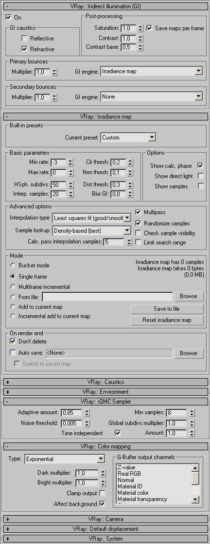

    Hola josésanchis, los settings son muy básicos, sólo lleva un Irradiance Map en high, con todo lo demás por defecto, y el tiempo de render fue de 2 horas y 30 minutos a una resolución de 4000 píxeles de ancho, bastante rápido creo yo, aunque la escena es muy básica.
    Ya estoy haciendo pruebas con la iluminación secundaria, a ver qué sale.
    Hola bala.
    Hola Fidel, pues sí, en realidad esa era la iluminación que iba a poner y la que habría puesto en circunstancias normales, pero quería experimentar un poco, que, si no te aburres.

    Me gusta, a pesar del lenguaje arquitectónico has logrado un buen render, quizás veo un poco clara la sombra, y más teniendo en cuenta un sol tan fuerte. Me parece que le falta algo de contraste, sobre todo en la galería, esta demasiada clara, yo le agregaría un poco más de penumbra, por lo demás, un buen trabajo.

    Buena observación pilo, precisamente el techo de la galería tiene aplicado un material luminoso. Debería haber bajado un poco la intensidad.

    Saludos. Bala. Envía una captura de imagen. De los parámetros que usaste. Buen trabajo.
