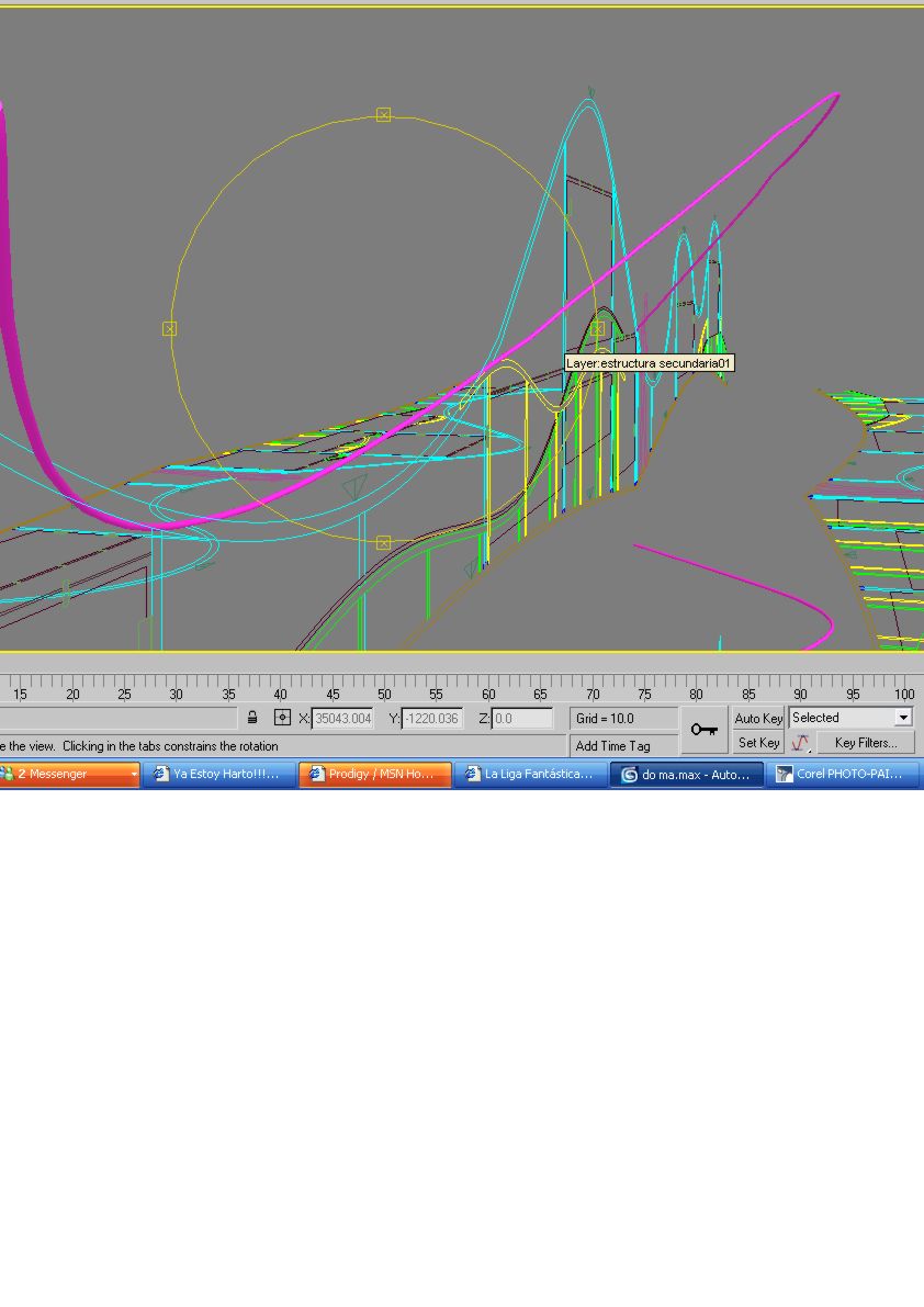

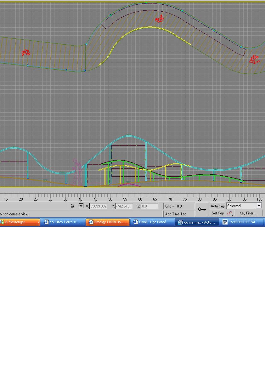

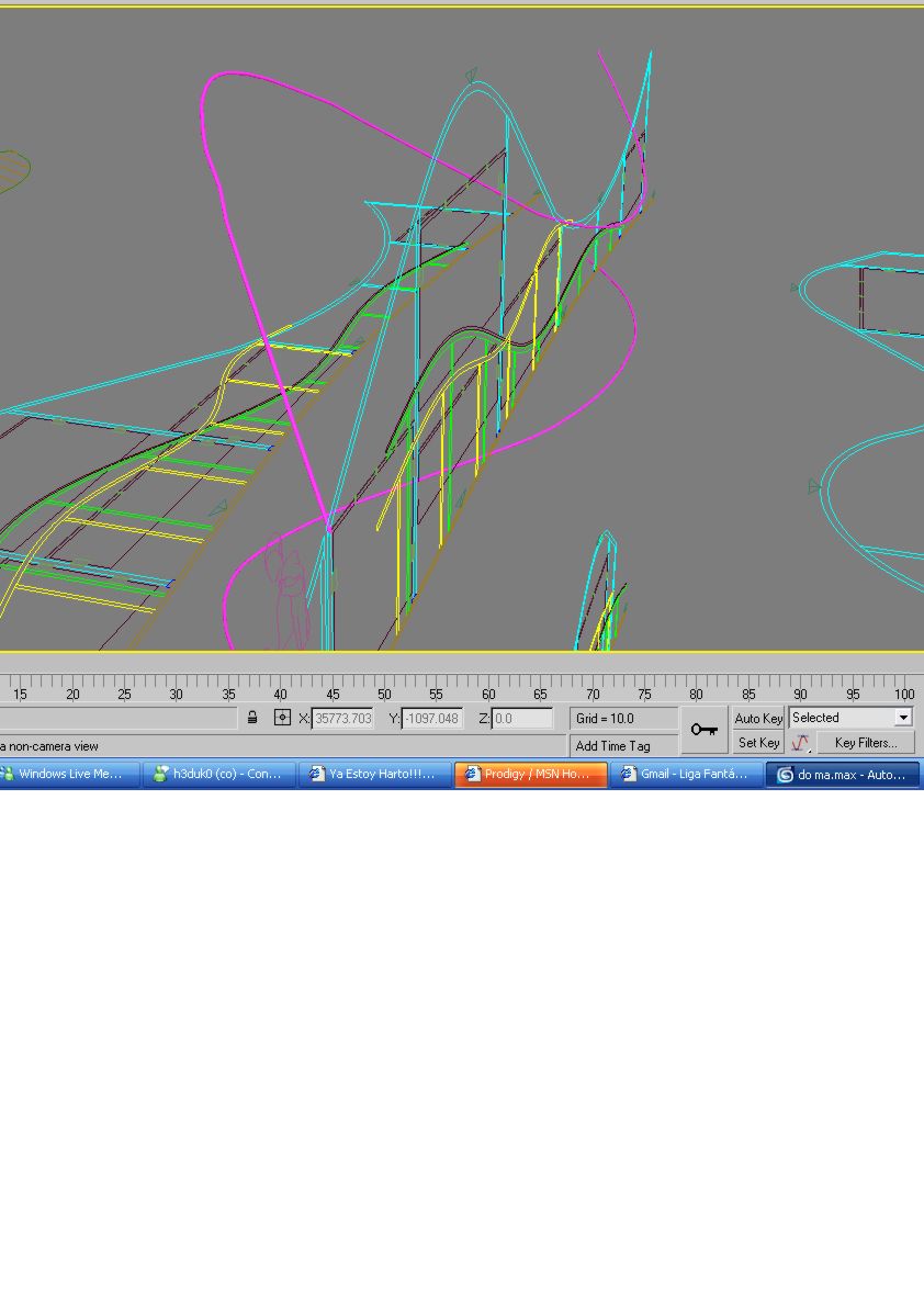

    Busco ayuda gente, resulta que siempre modelo cosas sencillas (arquitectura) que generalmente no me da problemas, pero en esta ocasión no fue igual. Tengo que realizar una especie de baranda curva que se mueve libremente en el espacio cómo se aprecia en las imágenes es decir arriba, abajo, izquierdo y derecha. No soy muy bueno modelando en 3dsmax, siempre lo hago en AutoCAD, pero creo que estas formas es mejor directo en 3dsmax ¿no?
    Mi intento trata de una Nurbs line realisada en vista de planta para después alzarlla en edit Mesh a través de las uniones de los puntos, los resultados no son nada buenos además de un proiseso laborioso, cualquier ayuda será bien agradecida.

    Esa no es la rambla de Barcelona? De todos modos, usa un plano para hacer la forma, luego le das con el modificador Shell el grosor que quieras y luego le pones un smooth, claro que tendrás que.espera que te hago un minituto.

    Y no hubiera sido más fácil una Spline extruida y con sell? Bueno para mí es más rápido.

    Bueno, pero no se enojen, gracias por el tutorial, se ve sencillo hasta cierto punto, voy a hacerlo, para ver cómo lo hago, pero en forma de tubo además que se trata que se mueva a través del eje Z, ya que en este tutorial se mueve solo en x y. Gracias por la molestia.

    Eso que dices con una sola Spline lo haces solo activas renderizable y mostrar en visor.

    Claro es muy fácil como dice Cebula es cosa que si te acomoda AutoCAD, hace la polilínea en Cad, l apsas a max y le das en las propiedades de renderig y activas enable in render y enable in viewport más abajo tienes las opciones de thickness que es el diámetro de la línea y los lados y segmentos y listo, lo demás extruyes la polilínea, saludos.
