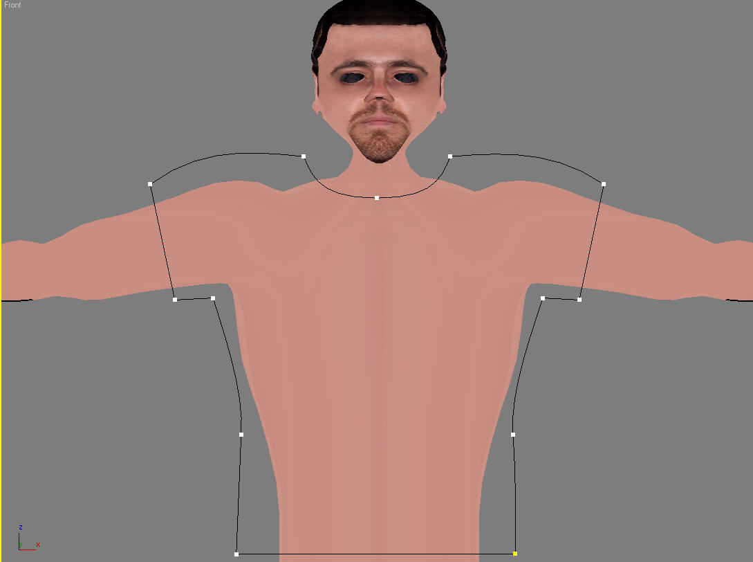

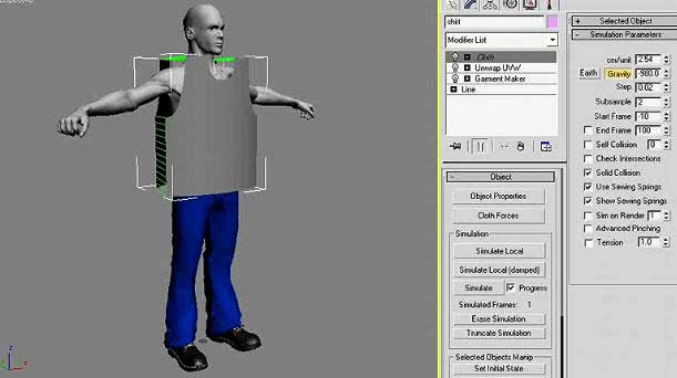

    Saludos amigos. Veréis, tengo un videotutorial que parte de esta imagen, quiero saber cómo se usa el modificador Garment Maker para dejar la camiseta preparada cómo está en la fotografía que veis. Sé que lo siguiente ya es meter el Cloth.
    Sigo las instrucciones de inicio>Autodesk>references>3ds Max 9, ahí veo un tutorial haciendo 1 búsqueda shirt y veo uno en el cual me pierdo, no consigo tenerlo como en la fotografía, es decir, unir las 2 Splines que forman la camiseta con esas líneas verdes que es por el modificador que os he hablado.
    Posdata: también os pongo 1 fotografía de mi malla y la Spline mía.

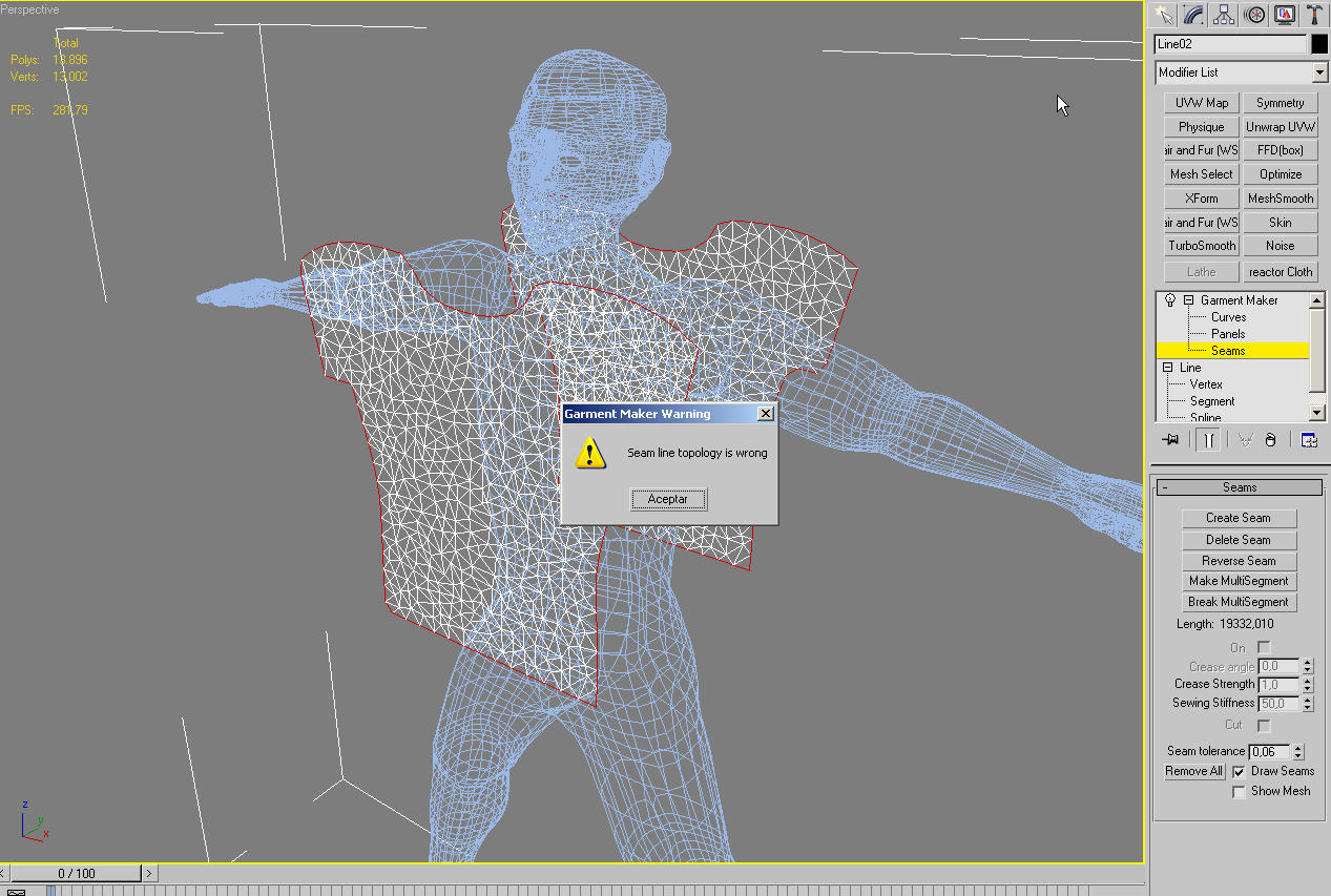

    Hola amigos foreros. Bueno, algo he avanzado, pero me topo con el siguiente problema adjunto en la fotografía, he creado 1 Spline con el contorno de una camiseta y la duplico.
    Cuando le aplico el modificador Garment Maker y selecciono 2 seams me pasa lo que veis.
    :s no entiendo nada, y eso que he conseguido 1 videotutorial que hace exactamente lo mismo.

    Buenas, por lo que parece por la imagen que has puesto tienes mal seleccionados los seams. Ten en cuenta que no todas las partes de la camiseta son costuras, tendrías que dejar sin seleccionar la zona del cuello, la parte de las mangas por dónde salen los brazos y la parte de abajo por dónde sale la cadera.
    De esta forma no te debería dar problemas.

    Buenas. Birkov, el problema es que cuando selecciono los seams solo me deja seleccionar todo el contorno de la camiseta, no conozco la manera de seleccionar una parte de ello, y he ahí dónde está el error que me da. Gracias de antemano, saludos.

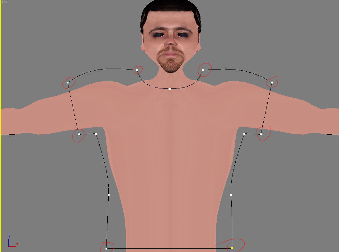

    Tienes que romper los vértices que separan las costuras. Los vértices que te marco en la imagen.
