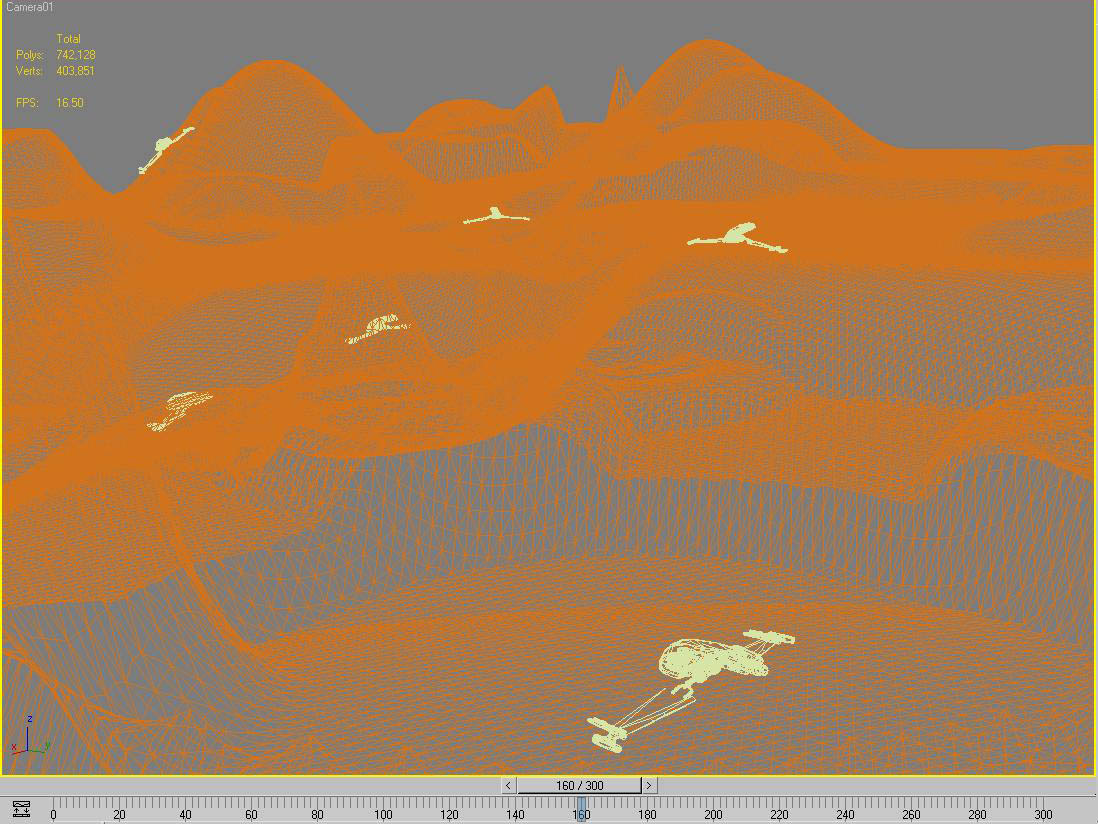

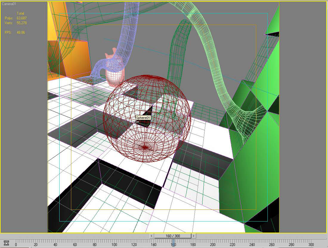

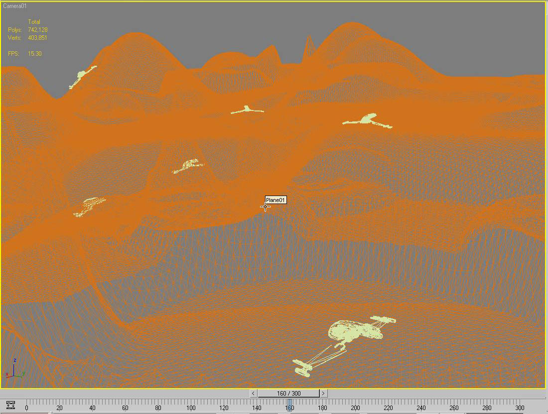

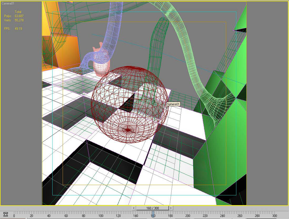

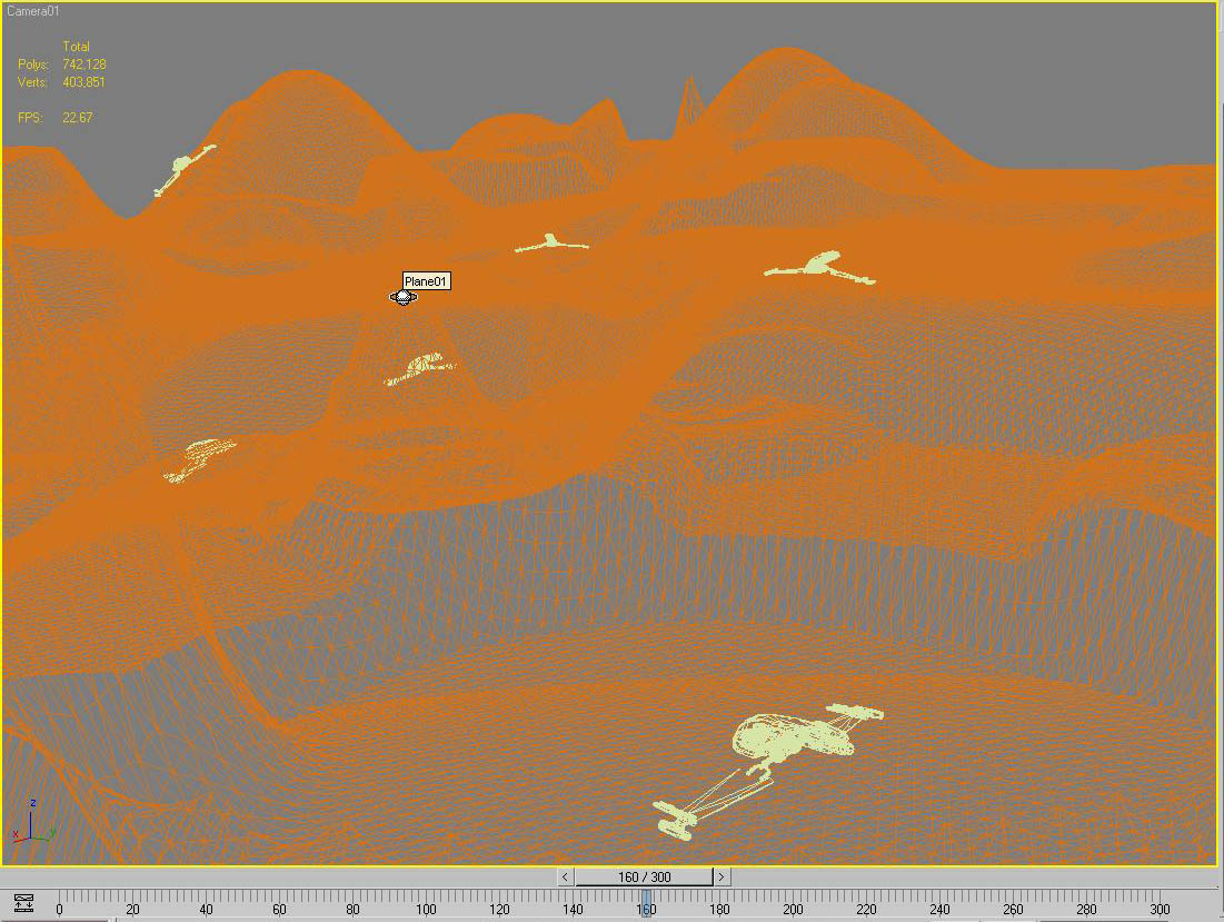

    Bueno hice una prueba como Cabfl me sugirió y estos son los resultados;
    Con dos escenas diferentes una la de Cornell y otra con un archivo llamado wireframe2 que trae algún 3ds Max, creo que el 6, como benchmark:
    GeForce d3d.
    Nombre:  geforced3dgq1.jpg
Visitas: 153
Tamaño: 206.0 KB
    Nombre:  geforced3d2bu6.jpg
Visitas: 177
Tamaño: 243.6 KB
    Quadro d3d.
    Nombre:  quadrod3dsi8.jpg
Visitas: 215
Tamaño: 242.9 KB
    Nombre:  quadrod3d2rl4.jpg
Visitas: 159
Tamaño: 203.3 KB
    Quadro Maxtreme d3d9.
    Nombre:  quadromaxtreme9vq0.jpg
Visitas: 158
Tamaño: 244.0 KB
    Nombre:  quadromaxtreme92bx7.jpg
Visitas: 193
Tamaño: 208.4 KB
    ¿Qué piensan ustedes?
