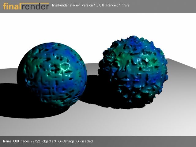

    Prueba 1: esfera aplicando un procedural para el Bump y el mismo procedural en otra esfera para MDT.

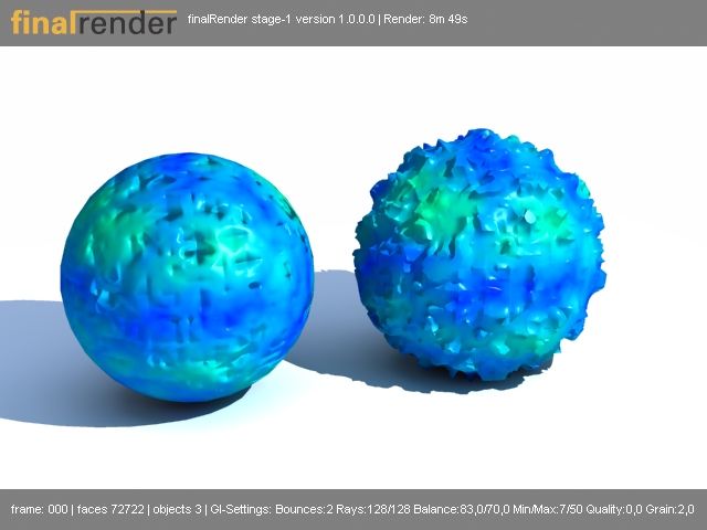

    Prueba 2: lo mismo, pero renderizando con GI *el GI se aplica respecto a la nueva esfera resultante del MDT. No a la esfera lisa original.

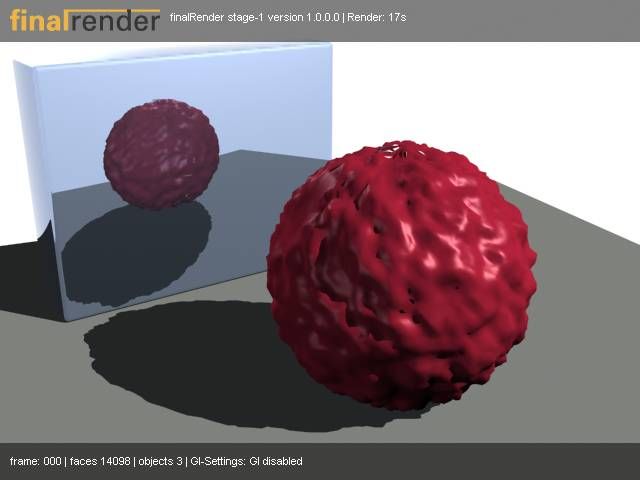

    Prueba 3: render de una esfera.

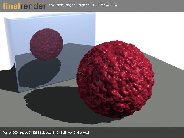

    Prueba 4: render de una esfera con celular procedural en Bump.

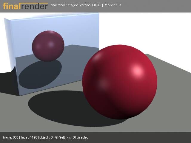

    Prueba 5: celular procedural en displacement de 3dsmax al mínimo detalle.

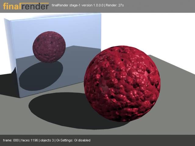

    Prueba 6: celular procedural en displacement de 3dsmax al máximo detalle.

    Parece que el MDT tiene mayor detalle que el displacement de 3ds Max. Pero los tiempos también son mayores. No consigo renderizar en wire con FinalRender stage 1.
