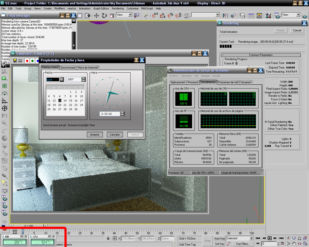

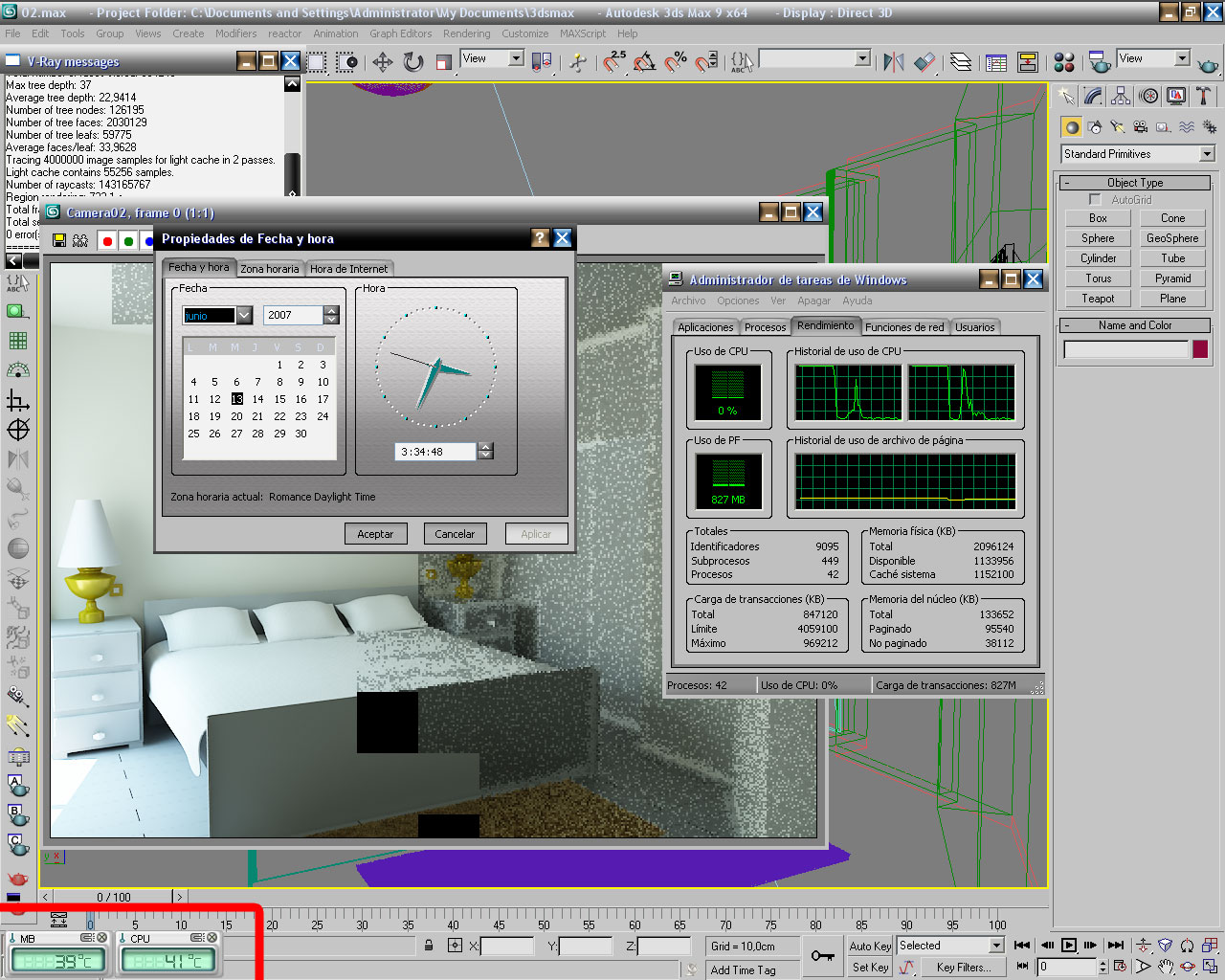

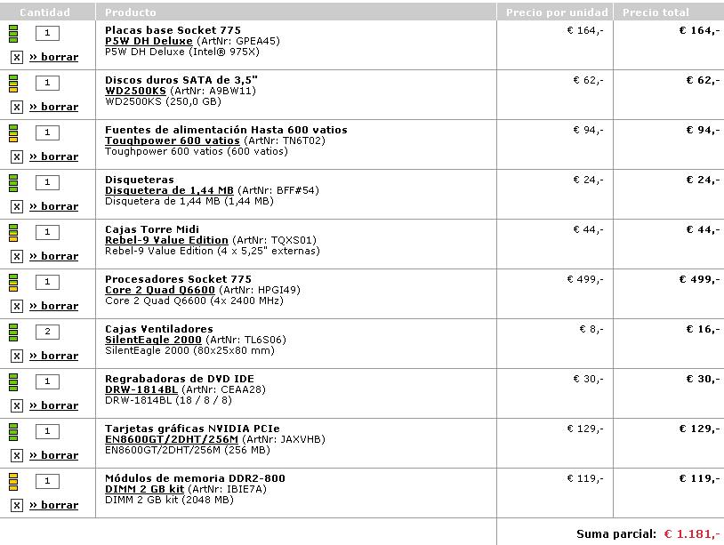

    Ya sé que tengo que resultar pesadisimo, pero el gasto requiere meditación entre estos dos uno con Core 2 Quad 6600 y la 8600GT o el otro con el Core 2 Duo 6700 y la 8800 GTS, un saludo y perdonad la pesadez.

    Que necesitas más, potencia de render, o potencia de visualización, tú mismo te responderas si necesitas las 2 cosas, pues pregúntate si renderizas mucho, por que si puedes esperar, entonces la GeForce 8800GTS + Core 2 Duo, pero si renderizas mucho y no puedes esperar, pues la GeForce 8600GT + Quad Core ambas gráficas son rápidas, pero la GeForce 8800GTS es un 30%-40% más rápida, ambas CPU son rápidas, pero uno es rápido y el otro muy rápido, el Q6600 es 40% más rápido.
    Respecto a las primeras configuraciones: Quadro FX540: no no.

    Gracias por tu respuesta, cuando dices esperar te refieres a tiempos de render, ¿verdad? Quiero empezar a meterme con alguna animación de calidad y claro el tiempo de render por los fotogramas que le meta, pues cuanto menos tiempo sea mejor. Un saludo.

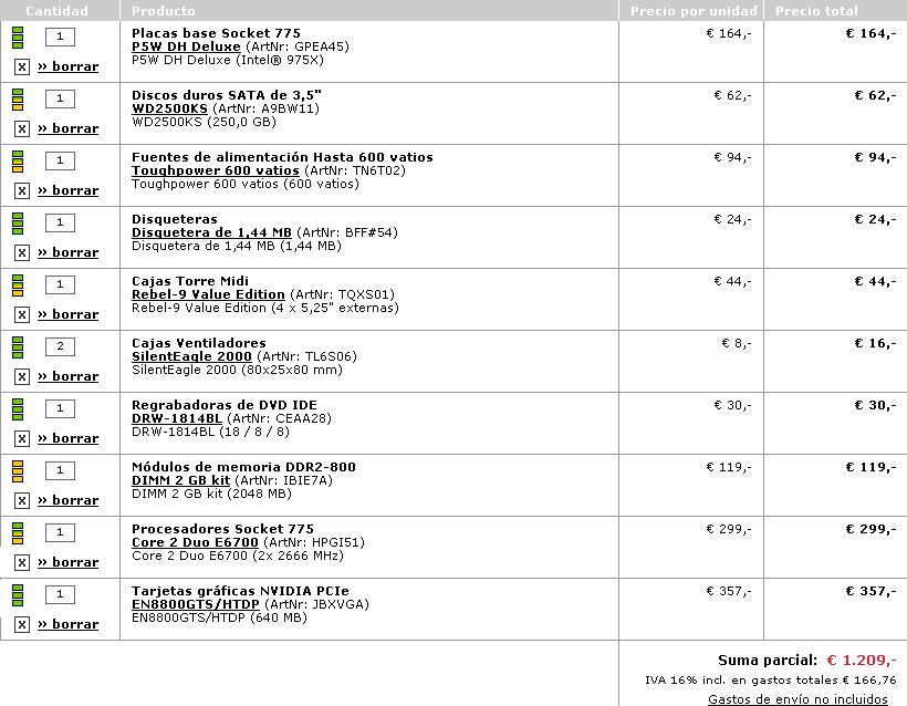

    Pues andaba yo mirando cosas para comprarme un equipo y anda más o menos por lo que tienes aquí puesto. De todas maneras, te robo momentáneamente el mensaje a ver qué nos cuentan.
    Tenía leído que para los Conroe y superiores, era mejor la p5w por tener el chipset 975x, es cierto? Y de serlo, se nota tanta diferencia?

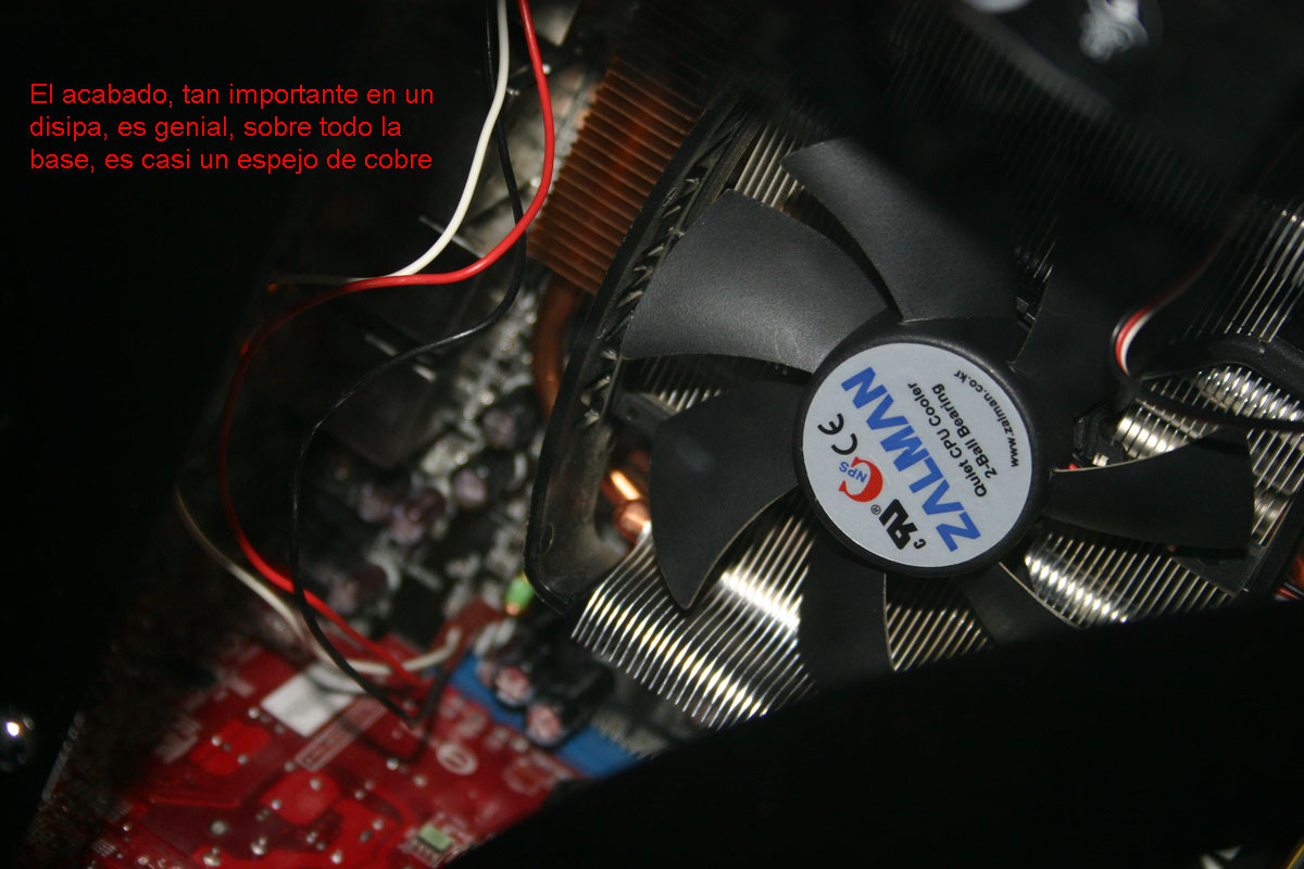

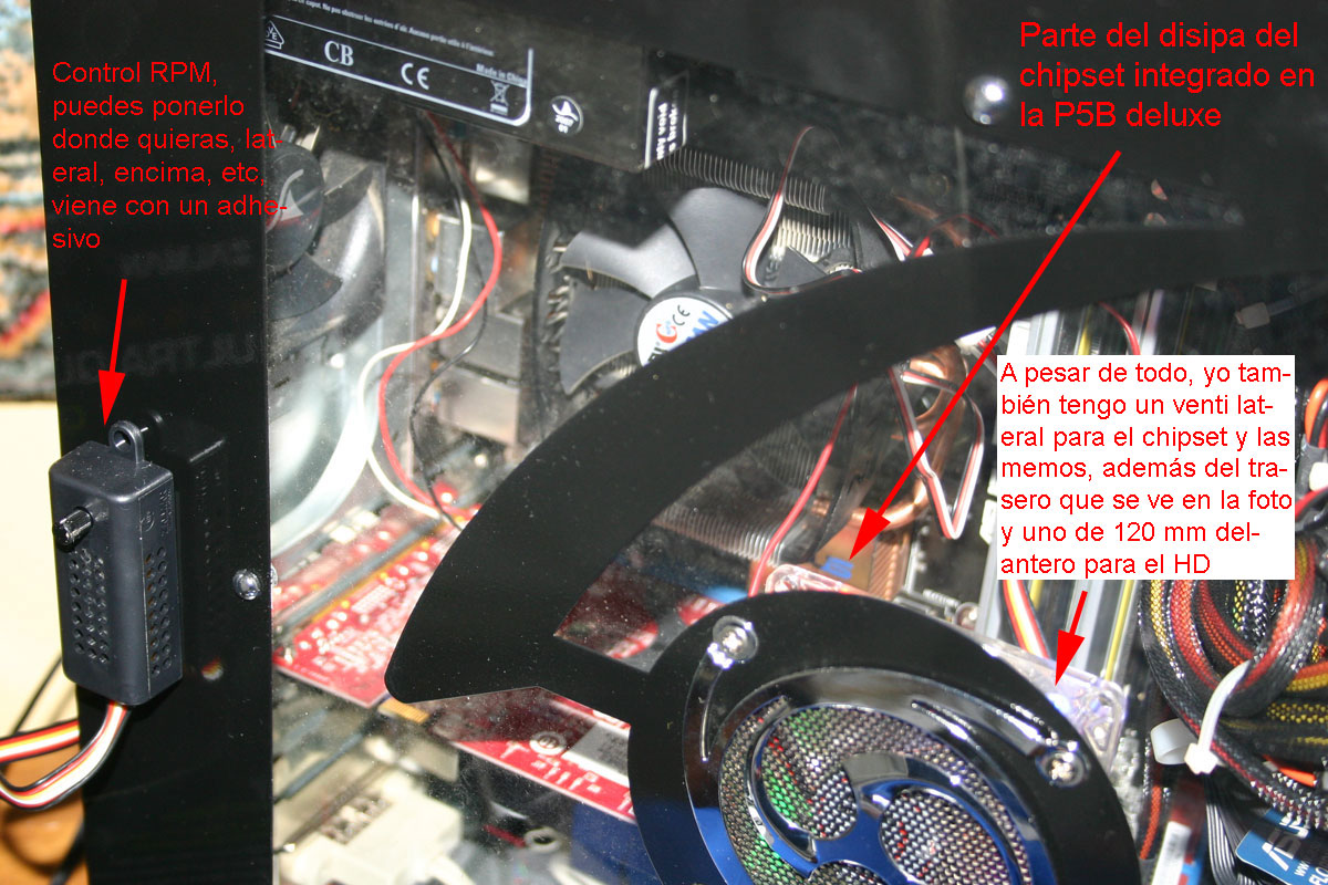

    Cuidado con el scythe dentro de esa caja, si el pcbuilder de alternate te lo monta es porque cabe dentro, hasta eso llegamos, pero ese disipa es un monstruo (más tocho que un ladrillo), te va a dejar sin espacio para meter las manos dentro, va a parar el flujo de aire desde el ventilador delantero que arroja aire sobre el Hd, con un ventilador lateral, se soluciona en parte, pues este echaría aire sobre las memorias (y por ende sobre el disipa que lleva la p5b deluxe para el chipset, ya verás que los de alternate no montan el ventilador que trae la Asus para ese disipa de cobre integrado en la placa, porque ese venti de Asus es una patata, pero es importante que llegue el aire fresquito a ese disipa), pero el tema espacio estarías en las mismas, te pongo un par de fotografías del Zalman cnps 8000 (es de perfil bajo) en una torre ATX.midi sobre un C2D e6600, para que veas cuanto espacio te queda a pesar de loadquiriendok es la caja, y veas el controlador rpm, este Zalman tiene un controlador externo (si quieres lo puedes dejar dentro, pero no tiene sentido) de rpm del ventilador (lo sacas por un slot PCI sin necesidad de quitar la chapita ni hacerle agujeros), de esta forma, cuando haces un render tocho, le puedes poner a full y el resto del time a midle o Low dependiendo de si subes el micro o no, o de si es verano o invierno, a midle solo oirás si pegas la oreja (en una caja regular), a full se oye muy poco y el rendimiento de temperaturas es igual que el infinity (quizás estemos hablando de un grado centígrado a favor del infinity en Low y midle, pero en full van igual), el Zalman tiene la base y los heatpipes 100% de cobre (igual que el infinity), pero el Zalman en la base tiene un acabado prácticamente de espejo, lleva un pulido bestial muy cuidado de roces y demás.
    Sobre las memos, esas que has puesto no son las que yo te dije, píllaselas al fabricante directamente, las envían a todo el mundo menos a Cuba y Venezuela (porque será) con gastos de envío incluido te saldrán al cambio por 132 euros (garantía de por vida), las memos que yo te dije son estas: http://www.crucial.com/estore/partsp...2kit12864al804.
    Además, ese modelo crucial que tú pones de alternate, son las de 667 buenas, subidas a 800 Mhz, y si no fíjate como las latencias han subido de 4.4.4.12 a 5.5.5.15.
    La fuente sigo pensando en la Seasonic, las sharkon han entrado con fuerza y la peña bien de ellas, pero si te das una vuelta por foros de overclockers, ellos lo tienen claro, Seasonic es de lo poco que da lo que dice que da, sin picos ni leches, y estamos hablando de una diferencia de unos 30 euros, eso no es nada, sobre todo cuando pasen dos semanas y empieces a pensar que tendrías que haber puesto por 30 euros más la Seasonic.
    Por lo demás, pues mira, ya es cosa del presupuesto, pero yo, no me la juego ni en micro, ni en placa, ni en Ram, ni en fuente, eso lo tengo claro, lo demás depende de lo que quiera/pueda gastarme, pero en esas cosas no ando con tonterías, incluso puedo meterle una gráfica de las buenas, pero de menor precio, y al poco time la vendo y le meto una buena, pero micro, Ram, fuente y placa base. Eso ni una tontería. Un saludo.
