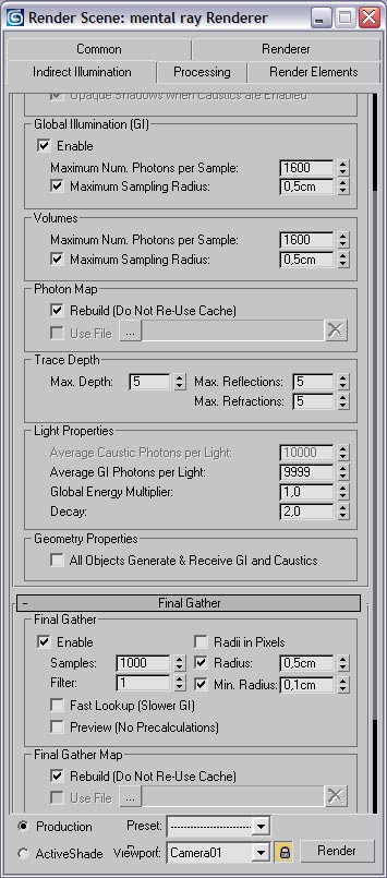

    Hola amigos estoy haciendo la renovación de la sala de la empresa y de momento estoy viendo el tema de las luces, tengo 18 luces, 12 focos y 6 omni.
    Al querer renderizar con metal ray, la luz está fatal, no me entero cómo hacer que eso parezca realista o por lo menos se vea decente y no sature la imagen.
    No tengo objetos tan solo la estructura de la sala y si ya sale la luz mal, pues cuando meta detalles no veas.
    Os pongo una captura de los datos de render.
    Y os mando también el archivo por si queréis probar algo.
    Espero me podáis ayudar que estoy muy parado con el 3d. Gracias.

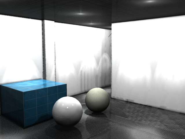

    Vale sigo tus consejos, el problema es que tengo esto para mañana, que bien tener jefes así de majos. Datos de este render:
    GI activado.
    Maximun num per sambre: 1000.
    Volumes.
    Photon Map, rebuild.
    Average GI: 800.
    Final Gather: desactivado.
    El suelo, techo y paredes son una extrusión, no sé si es por eso que se ve tan mal el mapeado UVW.

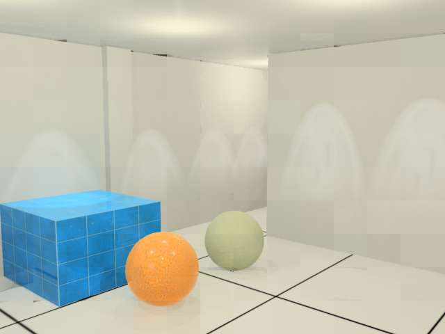

    En este otro he cambiado algún material para las paredes y el techo, se supone que es un blanco estucado finito, casi liso.
    El suelo es de manises blancos (el material).
    El render no me dice lo mismo.
    Los datos son ahora desesperados:
    GI activado.
    Maximun num per sambre: 2500.
    Volumes.
    Average GI: 2500.

    Tantas luces me parece algo exagerado, mucho. Crea una frearea que venga de un lado para simular una ventana, pon otra más suave detrás de la cámara, pon 2 o 4 luces fotométricas en el techo, desactiva la GI, o sea los fotones, y en Final Gathering pon en bounces=2, radio mínimo 30 centímetros máximo 2preguntapara hacer pruebas, activa el Logaritmic exposure control, Mid tones bajaselos y pon 65 y 55 en los 2 primeros parámetros para clarear sin que sé que me la escena. A todas las luces debes aplicarles RayTrace shadows, prueba a ver qué tal y publica resultados.
    Posdata: importante, que versión de max usas? Depende también la versión de Mental Ray. Suerte.
