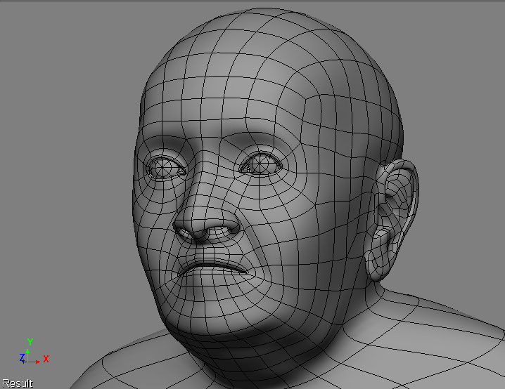

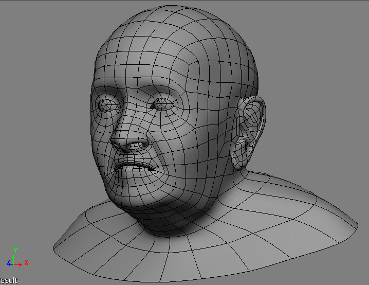

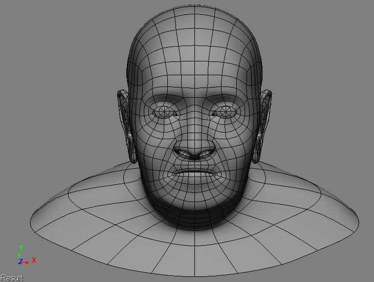

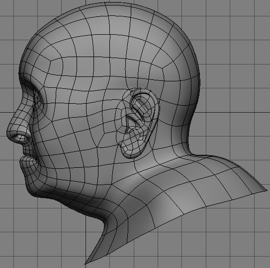

    Posdata: aquí les dejo una muestra de lo que he logrado hacer en un par de días de traumatizante vuelco de max a XSI, les presento a mi abuela (la idea es continuar con ZBrush).

    Yo de XSI nada de nada. Pero me gusta tu cabeza.

    Pit [reloaded] : me gusta que te guste. Como no tenía a nadie más con quien experimentar modelado de cabezas en XSI, pes que, a mi aweli y ella muy voluntariosa se prestó para modelarla.
