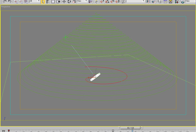

    Cual es la lógica para la animación de una moneda que gira en el lugar y va deteniéndose hasta quedar paralela al piso? Hay algún tutorial?

    Lo que necesito es una animación controlada para mover la moneda como quiera, no necesito una caída realista sino animar una moneda que se detiene girando en el lugar.

    Ok, encontré la forma. Una convinación de giros entre un dummy y el objeto.

    Claro tío imagino que lo habrás hecho con un look at constraint ¿no? Si lo hubiera leído antes a lo mejor te hubiera ahorrado tiempo.

    Recuerdo que con la versión 1 de 3ds Max venía ese ejemplo. Lo hacían con una espiral de afuera hacia adentro que rodeaba la moneda, la usaban como recorrido para un dummie y después le ponían un controlador look at a la moneda apuntando hacia el dummie.
    Si tienes el max1 en los ejemplos de animación venía resuelto. Un saludo.
