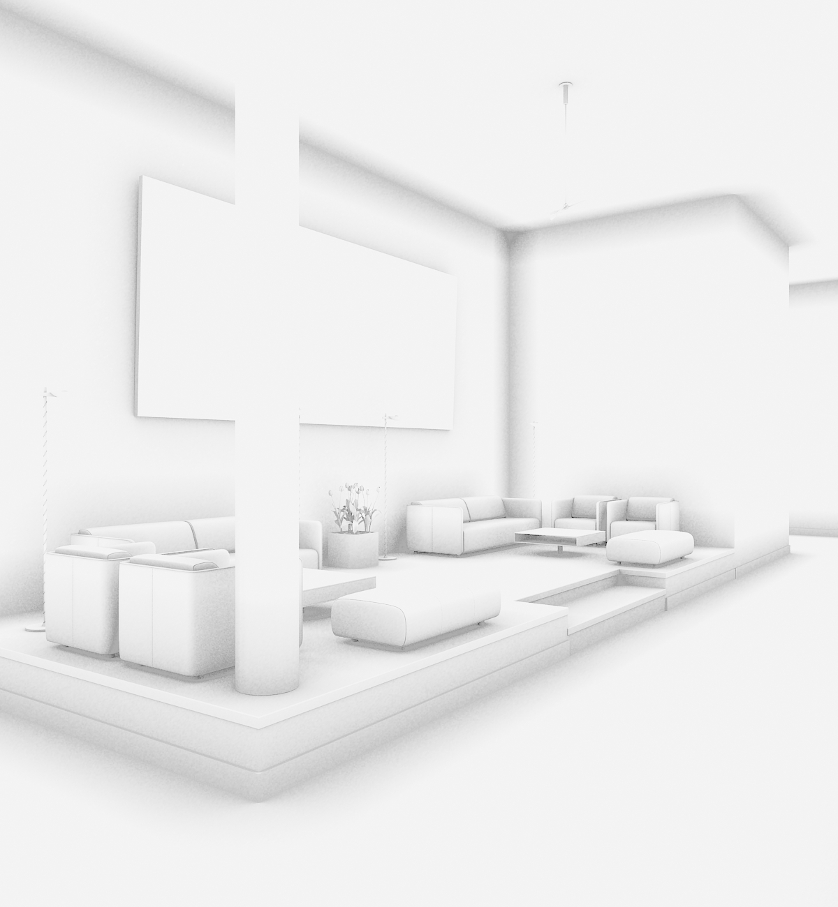

    Buenas a todos. Mi pregunta es la siguiente:
    ¿Cómo consigo realizar una oclusión ambiental con Vray 1.5 rc3? La escena es un interior. En antiguas versiones lo hacía con un VRayLightMtl en donde ponía un mix y dentro de este metía un Vray Dirt en el mapa de mezcla, le tocaba al radio y al fallof, pero en esta versión no consigo realizarlo en condiciones, me sale todo en gris.
    Si alguien sabe cómo realizarlo o le ha pasado lo mismo y ha podido solucionarlo, por favor me eche una mano con esto. Gracias a todos y un saludo.

    http://Siquier.blogspot.com/2006/08/...ay-15-rc2.html. En esa dirección explican cómo hacer un pase de AO con Vray.

    Efectivamente, así lo hacía antes con mi antigua versión, la rc2, pero en la versión rc3 ha cambiado la cosa y resulta que ese es el problema, no me sale, cawen.
    En fin, muchas gracias Franhegar por el enlace, aunque ya lo conocía. A ver si alguien puede resolvermelo.

    Yo lo que hago es un VRayLightMtl con un material Vray Dirt dentro y con el valor del color a 2, también hay que tener cuidado si estamos usando una Vray Cam, hay que desactivar la pestaña de exposure. Me funciona perfectamente, si te sigue sin funcionar te cuelgo una escena con el material.

    Si lo cuelgas, agradecido. No he hecho todavía AO en Vray y me gustaría investigar.

    Una escena rápida (es que estoy en el trabajo). Seguro que existen muchas formas de aplicarlo, pero con prueba y error descubrí esta y por ahora me va bien. Un saludo.

    Sativo, aquí tienes un plugin que te lo hace directamente y de una manera muy buena con solo dos parámetros, si tienes algún problema pregunta tipo. http://estore1.angstraum, at/ml_vrayao2.zip.

    Qué bien, que bien. Me he bajado la escena para ver el material Aker, muchas gracias. Borreguito, gracias por el enlace al plugin, voy a probarlo en cuanto termine un render que estoy tirando. Muchas gracias a todos por tan pronta respuesta. Un saludo a todos. Gracias.
