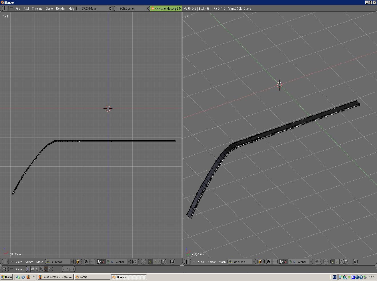

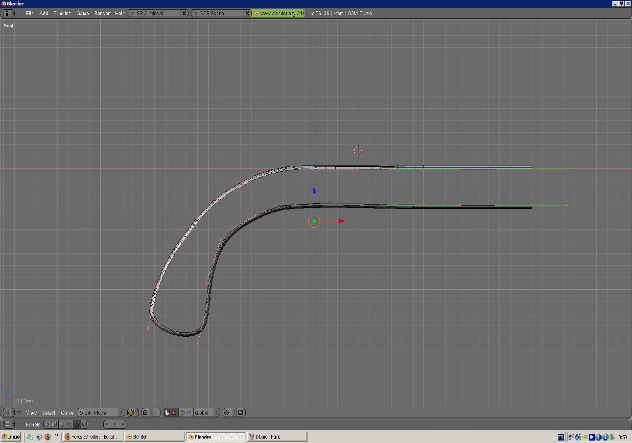

    Llevo unos pocos días leyéndolo y ya voy por el bloque 2, intentando hacer la gafa y tengo una duda:
    He llegado al ejercicio 6 de la patilla, con curvas Bézier, después de darle forma, extruirlo etc, con los pasos que pone y no consigo hacer la patilla, con lo que se me ocurren dos cosas:
    1, sin poner los valores de extrude, bevel, creo la forma de la patilla con la curva Bézier y le voy agregando vértices hasta cerrarlo, el problema es que no sé cómo hacer para que al cerrarse se convierta en figura plana con superficie (debería convertirlo a Mesh primero? En tal caso al haber hecho esto tampoco sé cómo convertirlo a superficie).
    2, siguiendo perfectamente todos los pasos hasta el 7 (extruyendo y todo eso), ¿cómo podría unir los vértices para que formen caras y cierren la patilla? (me queda la forma de la patilla, pero esta abierta por los lados, no tiene caras que lo cierren), había oído que era con la tecla f, pero no funcionó.
    (El 2 lo he hecho también agregando vértices para que me quedará más o menos la forma, pero no consigo lo que digo más arriba, cerrarla).
    He estado todo el día probando cosas, pero no he llegado a conseguirlo, estoy obsesionado con Blender y la curva Bézier y necesito una solución urgente. Muchas gracias de antemano.
    Posdata: excelente libro, yo se lo pedí a inforboks en la web y la verdad es que llegó mucho antes de lo que me esperaba.

    Megacat: hola maxg-nap.
    Selecciona el último vértice y pulsa la tecla c, esto cierra la curva. Saludos.
