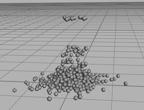

    Pues sí, la arena es complicada de simular, por esas razones. Simular un poco de arena correctamente puede tardar muchos días en ordenadores super potentes, así que, hay que buscar alternativas, con 3ds Max y con las herramientas por defecto, lo que te aconsejo es que, animes una pila creciendo y tires muchas partículas encima para simular que se van a apilar. No va a quedar realista, pero es lo mejor que puedes hacer sin entrar en software propietario y sistemás complejos.
    Yo tuve que resolver ese problema hace algo más de un año y la solución fue utilizar un sistema de partículas para modificar un height field proceduralmente que crecía en forma de pila. Utilizando un sistema de cuerpos rígidos propietario basado en esferas que colisione con esa animación se consiguen unas dinámicas decentes, aunque las esferas son demasiado grandes y dejando la simulación corriendo por la noche solo conseguía simular unas veintitantas mil partículas en cien fotogramas, y eso que el sistema esta tremendamente optimizado, esa animación generada por la simulación se transfiere a un campo vectorial y se crea una simulación nueva, esta vez con partículas sin colisiones entre ellas, pero generando el movimiento a través de ese campo vectorial. Con instanciación, utilizando la simulación de cuerpos rígidos y la de partículas es posible conseguir apilamiento de arena fotorrealista, dentro de un par de meses podre mostrar cosas.

    Vaya, y muy interesante el enlace, Miguel, aunque esa técnica no se puede usar para conseguir arena fotorrealista, porque cuanto más pequeños son los granos, los tiempos de cálculo suben exponencialmente, en el video, la arena parecen palomitas de maíz miniaturizadas.
