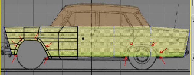

    Primero el gráfico: Ya tengo terminado este 1500 (el mejor coche del mundo-mundial), salvo algún pequeño detalle, como los paragolpes y:
    Los huecos para las ruedas.
    El lateral, es un extruido y modificada la malla para adecuarla la forma, pero no sé cómo podría colocarle los huecos.
    ¿Alguna sugerencia, por favor? Gracias adelantadas.

    Agrega más segmentos y mueve los vértices hasta dar la forma de la rueda, nada de booleanas, si partiste con una caja tienes algo más de trabajo, pero.

    Eso es solo técnica de modelado polygonal, subdivide mueve los puntos trabaja a nivel de Edges y luego aplica Nurbs togle (botón derecho sobre la malla seleccionada) y ve cómo va quedando, es cosa de práctica.

    Nada de booleanas, lo ideal para el modelado de coches es lo que dicen Edian y luis3d, creando polígonos donde se necesiten, y desplazando los vértices hasta que coincidan con los blueprints en todas las vistas.
    Te dejo tu imagen retocada con Adobe Photoshop para que veas de que estoy hablando (ojo, no quiere decir que sea esa la colocación más indicada de los polígonos ni mucho menos, pero sería algo similar).
    Busca tutoriales en la red (hay a montones) o en este mismo foro (usa el buscador) sobre cómo construir un coche en 3d.
    Te recomiendo que empieces por algo sencillo, para pillar la dinámica de trabajo, y luego crea modelos cada vez más complejos.
    Venga, espero haberte sido de ayuda (si encuentro algún buen tutorial, pongo el enlace aquí). Un saludo amigos.

    Gracias por todas vuestras respuestas chicos y la verdad, es que no expliqué mucho antes. El coche empecé a hacerle con un extruido lateral (el centro) y luego un extruido de lo que es todo el flanco derecho, manipulando los vértices para que coincidan.
    Todo eso, salvo algún pequeño ajuste y construir los paragolpes, ya está hecho.
    Sólo me faltaba los huecos de las ruedas, que ya intenté con booleanas y no sale, tal vez debido a que faltaban segmentos.
