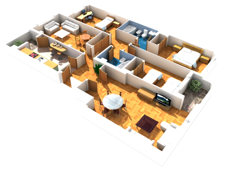

    Hola buenas a todos, estoy haciendo un levantamiento en 3d de una casa, en plan presentación, y me gustaría que me aconsejarais sobre iluminación.
    La escena que os adjunto esta iluminada con luz solar Photometrica y sombras RayTrace y una skilight estándar con las cast shadows activadas y con 20 rays por sample, tarda 20 minutos en renderizar.
    Y el resultado no me convence demasiado.
    Como iluminariais esto vosotros? Tipos de luces, etc? Un saludo.

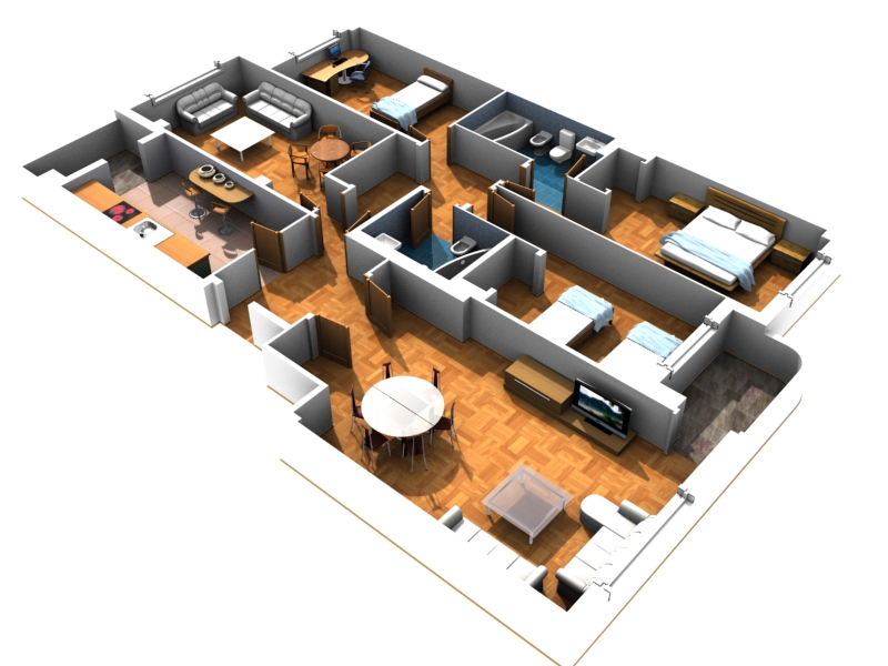

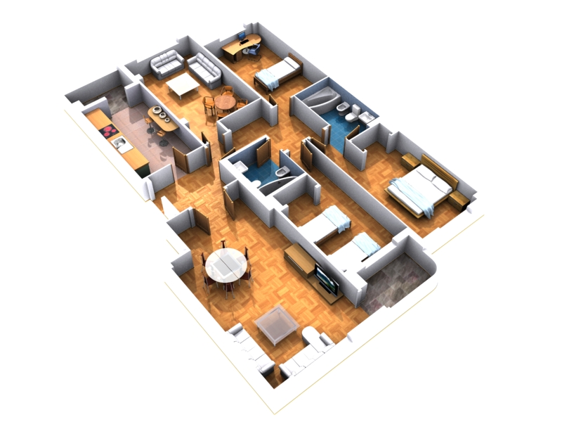

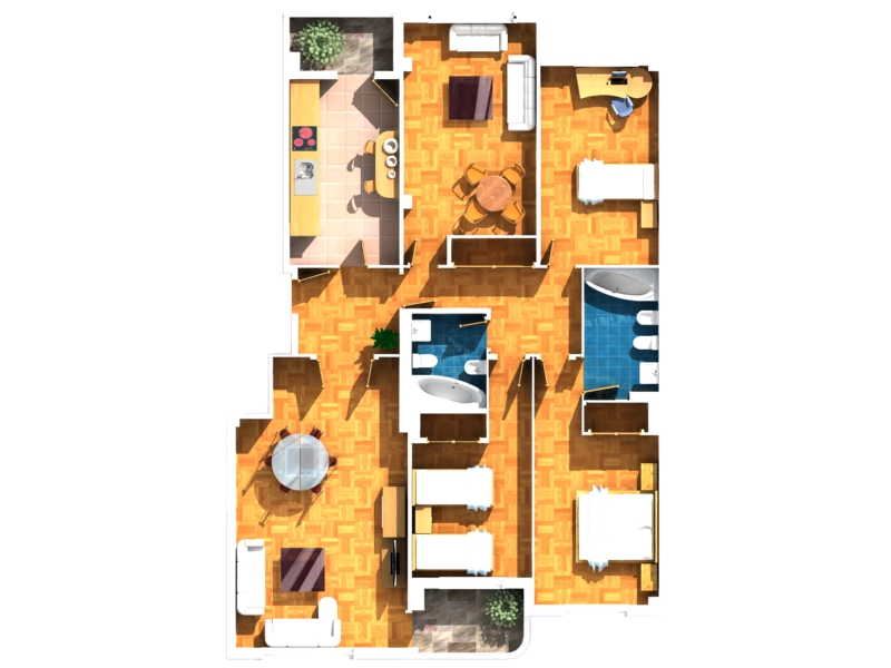

    Ya conseguí el Vray y ahora estoy metido de lleno con él. De momento un primer render de prueba solo me ha tardado 5 minutos, y tienen pinta de dar mejores resultados que con el anterior. Un saludo y gracias.
