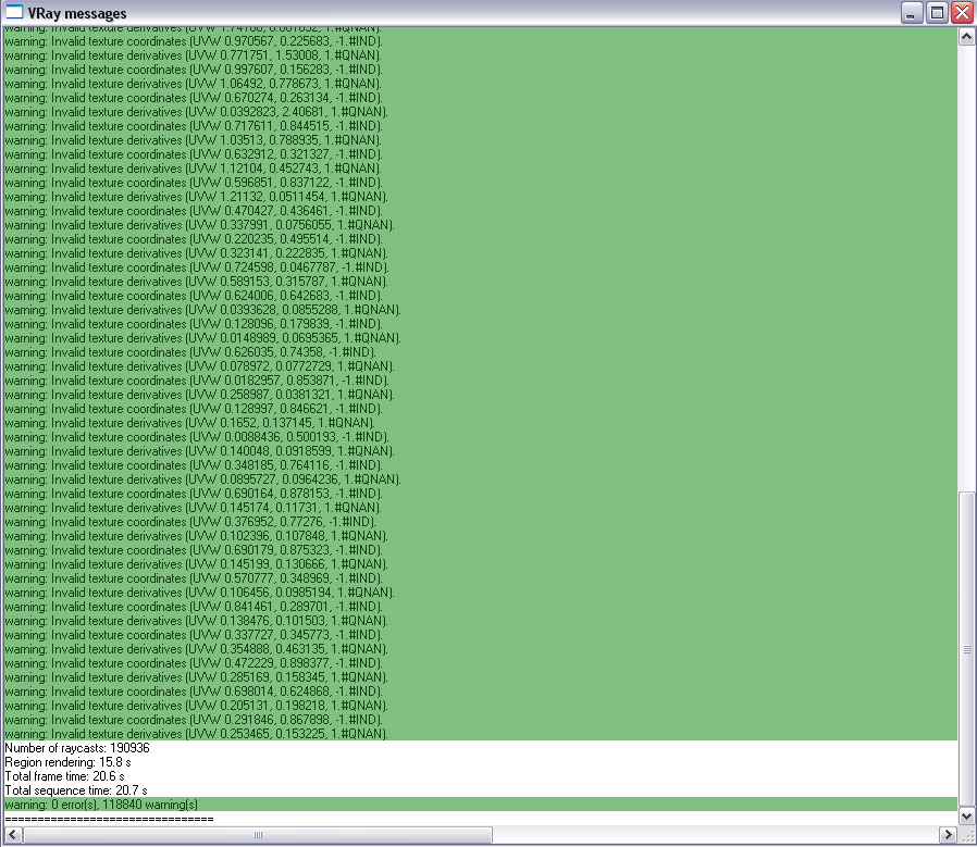

    Qué tal, quisiera saber si alguien me puede ayudar a resolver un problema que traigo, el es el siguiente: Es la primera vez que intento utilizar librería de Xfrog, entonces al importar un archivo y tratar de renderizarlo tardo hasta 4 horas renderiazando una escena que normalmente sin Xfrog lo hace en 15 minutos. Al principio solo pensé que como esta librería son volúmenes me imaginaba que iba a tardar más, pero no tanto, y es que en el Vray messages me aparece que está mal los parámetros de las texturas y así están apareciendo esos errores hasta terminar de renderizar, pero tarda mucho en las partes dónde están los Xfrog, y eso que no le he puesto muchos modelos de Xfrog a la escena.
    Ojalá me pudieran ayudar, no sé si sea por mis programas, tengo 3ds max8 y Vray 1.47, Windows XP service pack 2, o que algún driver o plugin este mal. Mi PC es una AMD Athlon 4400 por 2, 2 gigas en Ram, GeForce 7600 GT, disco duro de 320 gigas.

    Desde Xfrog exportas como (*.3ds) e importas en 3dsmax. Vray no es compatible con el mapeado del Xfrog.

    Yo acabo de usar Xfrog por primera vez, en este foro: http://www.remotion4d.net/3dsmax/phpb2/index.php tenéis los ulltimos importers de Xfrog para 3ds Max, tanto para la versión 8 como la 9, yo he utilizado la 8 y me ha ido de maravilla, lo único que he hecho ha sido convertir los Xfrog a Vray proxies, para poder instanciarlos mucho más, pero no me ha dado ningún problema de texturas.
    Edito: he utilizado Vray rc3.
