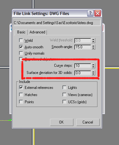

    Puedes probar haciendo un file enlace manager, cuando traes la geometría del CAD hacia el max, y le haces un reload te sale un cuadro de diálogo en el cual marcaras dos opciones que te ayudarán a resolver tu problema.
    En la primera zolapa basic, hay dos opciones, la primera es curve step, debes llevarla a 100, la segunda es surface desviation for 3d solids, ese debes llevarlo a 0,001.
    A mí me funciona, espero haber podido ayudarte. Saludos.

    Trabajando en metros desde AutoCAD al pasarlo al 3d Studio y colocando esos mismos datos que ya se an comentado de 100 y 0,001 sale perfecto.
    Quizás si trabajas en centímetros solamente tienes que cambiar esos valores (seguramente).
