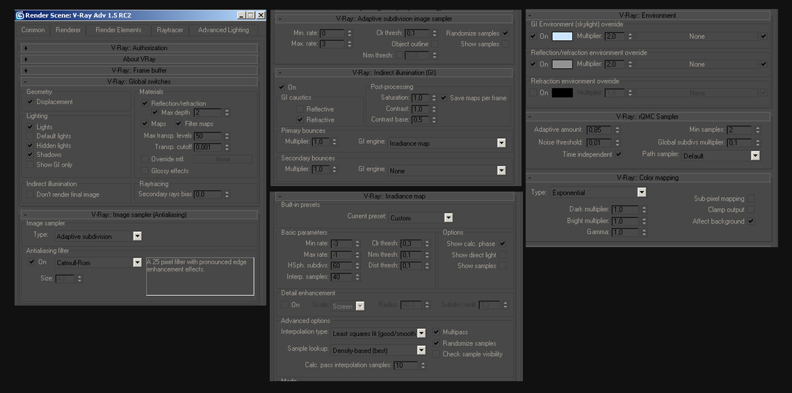

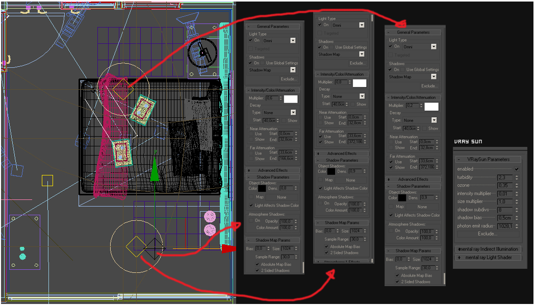

    Aquí van os detalles use 3 omnis más una Vray Sun, con cámaras normales sin cameravray.

    Detalles render.
