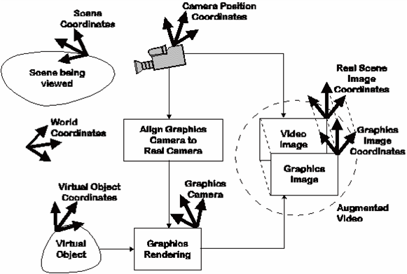

    Este kit de ra basa su tracking en los dibujos que aparecen sobre los folios. La cámara envía las imágenes y la aplicación en cuestión mezcla la imagen con una escena virtual referenciada a estos dibujos, digamos que sería una de las variantes más sencillas dentro de este mundillo ya que la representación sucede en el monitor. El esquema de este ejercicio vendría a ser similar a esto. Mars lo ha explicado bastante bien.

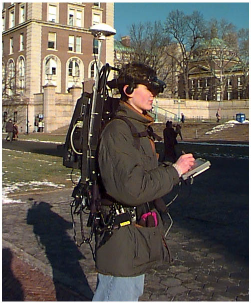

    Pero la cosa se pone divertida cuando el sistema es autónomo. Mars (mobile augmented reality system)
    Podrías usar un HMD (head mounted display) que a la vez que emite coordenadas de posición (y dirección de la mirada) al procesador gráfico 3d recibe el render en tiempo real mezclándolo bien con la visión real (mediante lentes especiales) o bien con vídeo sacado desde el HMD, conseguir un tracking perfecto y disminuir el delay en las transmisiones son algunos de los problemas a los que se enfrentan estos monstruos mediante algoritmos de aúpa, un par de esquemas más y una fotografía de cómo están las cosas si hablamos de Mars.
