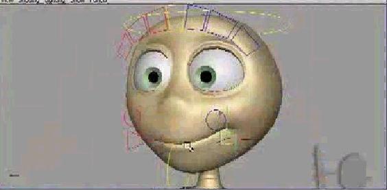

    Se puede hacer un rigging facial en 3ds Max, como este demo?
    http://mcbob, altervista.org/vid/facial/facial.mov.
    JCarlos...
    El arte desafía a la tecnología y la tecnología inspira al arte.
    (John Lasseter)
    Web:http://juancarloscruzgarcia.com

    Mola el rig, bueno lo que me mola son los controles, que están integrados en la cara. Y si que puedes hacer lo mismo en 3dsmax, al menos conseguir las deformaciones que el hace incluido la de aplastar la cabeza entera.
    Lo que ya no sabría decir es como habrá hecho esos controladores. Saludos.

    Pues como poderse hacer, sí, se puede. En este hilo de CGtalk. http://forums.cgsociety.org/showthre...?f=54&t=621463.
    Discutimos acerca de ello. Acabo de colgar un mensaje en mí blog en el que hablo acerca de eso. Hay también algún video (un poco antiguo -bueno, de hace pocos meses), y en breve es posible que suba otro.
    Y sí, tengo QuickTime. Me refería a que parece que el archivo no existe: me redirige aquí. altervista | lo spazio web gratis con php e mysql. Saludos.

    Pero IkerClon, en el video no usa los sticky points exactamente, ¿verdad? El pincha en la malla directamente. Es parecido, pero lo que me ha llamado la atención es precisamente que no tiene controles, ni bolitas, ni sliders, nada solo pincha en la malla.
    Supongo que la base es exactamente igual.

    Johnny, me llama la atención que el creador del video diga no expression, no scriptjob or any other scripting trik was used. No conozco Maya, así que, no puedo aventurarme en decir nada. Supongo que algo de clusters hay por ahí, pero ni idea. Rayos, ahora que encontré un método chachi de control, me enseñáis otro que mola más.
    Jcarlos, toda la información que necesitas está en el hilo de CGtalk que te puse incluso con escenas de ejemplo.

    En XSI al menos se podría hacer sin ningún tipo de scripts, simplemente usando un constraint todo clúster y el bypass en la otra malla como creo que alguna vez le comenté a IkerClon.
    Quizás en Maya hay algo parecido, yo hasta ahora me doy por satisfecho usando el script rivet button para pegar el punto a la superficie.
