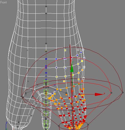

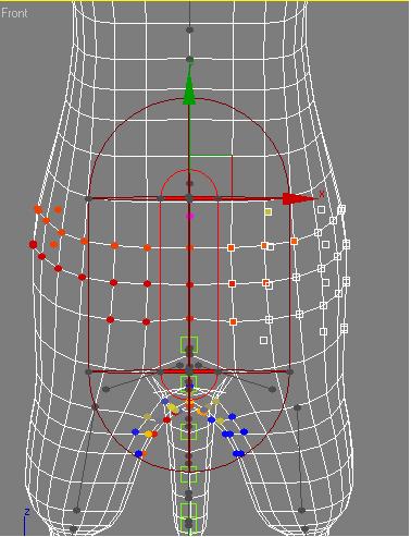

    Buenas, estoy trabajando con un modelo y estoy atascado en el peso de los vértices, yo quiero que algunos vértices sean modificados por distintos huesos con valor de peso diferentes, pero hasta ahora no he podido hacerlo ya que, cuando ajusto el valor para un hueso me lo desajusta para el otro o los otros porque son más de dos, es decir que entre los dos hueso la suma es del peso es 1.0 y yo lo que quiero es que, ambos tengan los valores que yo les decigne (0.8 y 0.7) cosa que no me deja por que con 0.8 en uno en el otro toma el valor 0.2, alguien sabe cómo hacer que tome los valores y los huesos que yo quiero que los modifique. Gracias por las sugerencias uso 3dsMax 8.

    Ten cuidado por que lo que dices no tiene mucho sentido, los pesos siempre deberían dar 1.0, es lo que hace que el funcionamiento de la malla sea correcto.
    De todas formas, desactivas la casilla normalize, o dentro de la tabla de pesos a los vértices que te interese se lo desactivas.

    Totalmente de acuerdo con Promineo. Además, creo que se debería entender el peso de los vértices como porcentajes de incluencia de un hueso. Ejm. Si se quieren que dos huesos tengan la misma influencia sobre un vértice, los pesos deberían ser 0.5 y 0.5 (50% para cada hueso).
