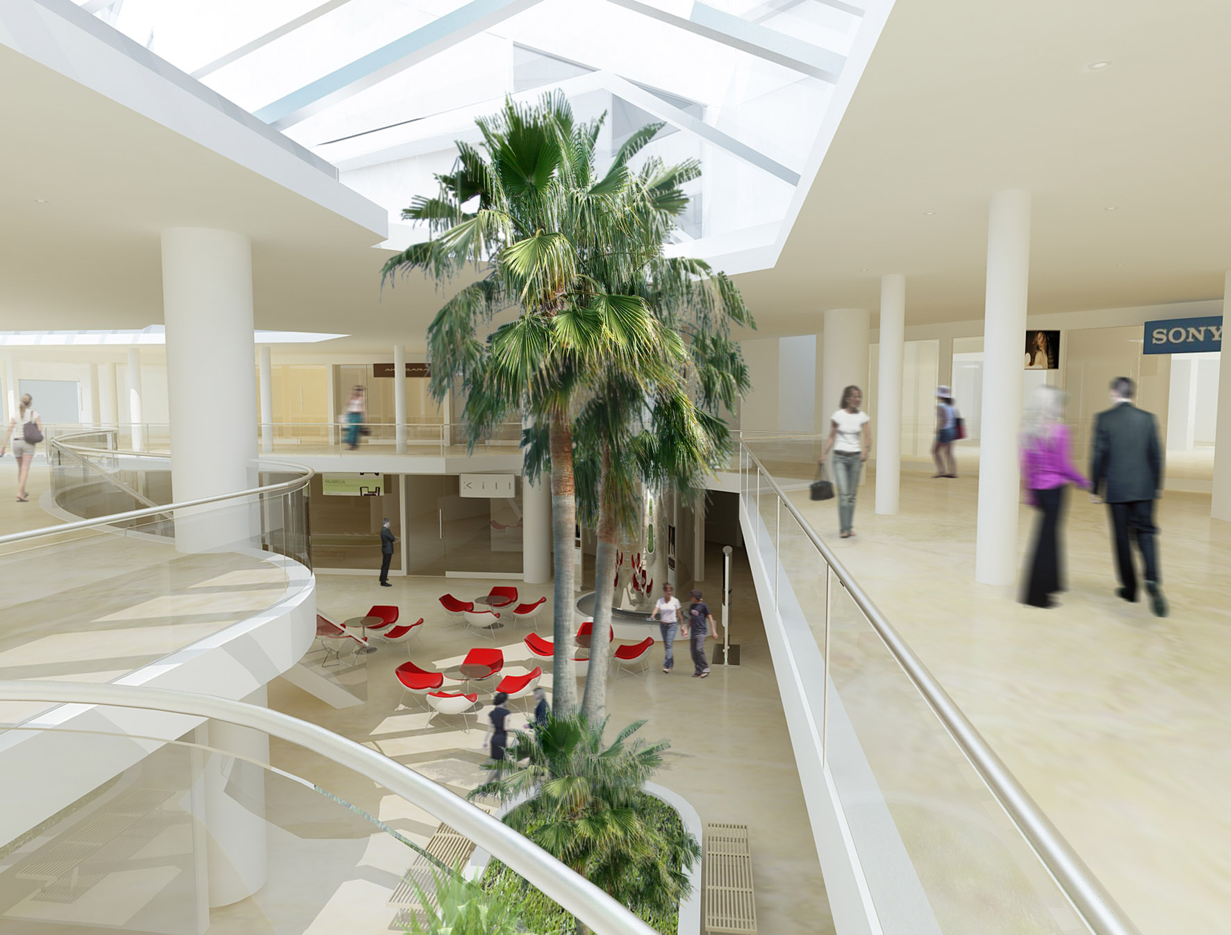

    Hola changos a que les dejo un interior de un centro comercial para un estudio de arquitectura en bs as, en 3dsmax 7 y Vray 1.46. Saludos y espero comentarios.

    Hola qué tal, lo veo muy bien tío, la iluminación la verdad es que se parece mucho a la que hay cuando caminas dentro de un centro comercial.
    Pero como siempre están los RPC para dar la nota, un trabajo bueno y unos RPC que no consiguen la calidad que uno desea.
    Un trabajo muy bueno tío.

    La reflexión del suelo te la han pedido así de perdida? En reflexiones perdidas acostumbro a dar más caña, sobre todo en esas superficies bastante pulidas. O tiene poco pulido? También no se reflejan los personajes en el piso ni parece que tengan algún tipo de sombra. Yo colocaría unas juntas de baldosas, parece todo un objeto continuo. La palmera canta un poco, el alfa en los bordes por ser una fotografía de exterior. Los cristales de baranda. ¿cómo se sostienen?
    A mí personalmente no me agrada colocar gente, he visto muy pocos trabajos que queden totalmente integrados.
    Vaya, y esos no creo que sean RPC como comentan por ahí.
    Por lo demás me agrada. Un saludo.

    Hola es poco ético pasarte de una el archivo, si quieres te puedo decir setting y esas cosas. Por lo pronto hay que practicar. Saludos.

    Yo no trabajo con los RPC porque pasa lo que está ocurriendo en la escena quedan muy mal, si lo tienes que presentar con gente a lo sumo crea sombras a la gente que está caminado por la escena. Saludos.

    Es exactamente lo que le dije al cliente, por que las personas en Adobe Photoshop no quedan muy bien, igual gracias por el comentario. Saludos.

    Está muy bueno, tan abriendo el centro comercial hace poco ¿no? Porque todavía te quedan locales vacíos, la iluminación ta fina, lo que no me convence mucho es el blur en la palmera porque no hay blur en el resto de la imagen de fondo y como que no pega mucho, bueno ta fino por el resto de las cosas.
