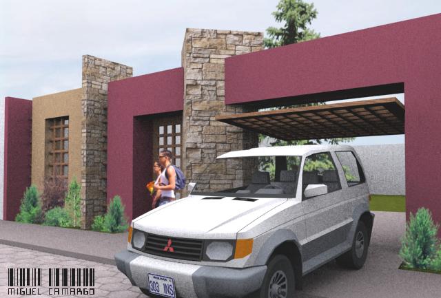

    Hice algunos cambios. Al final del mensaje tengo imágenes del antes y el después. Saludos.

    Bienvenido al foro. La imagen está un poco plana y tiene mucho ruido. Se echan de menos las sombras y las plantas no tienen volumen.
    Dale otra vuelta que seguro que la puedes mejorar. Un saludo.

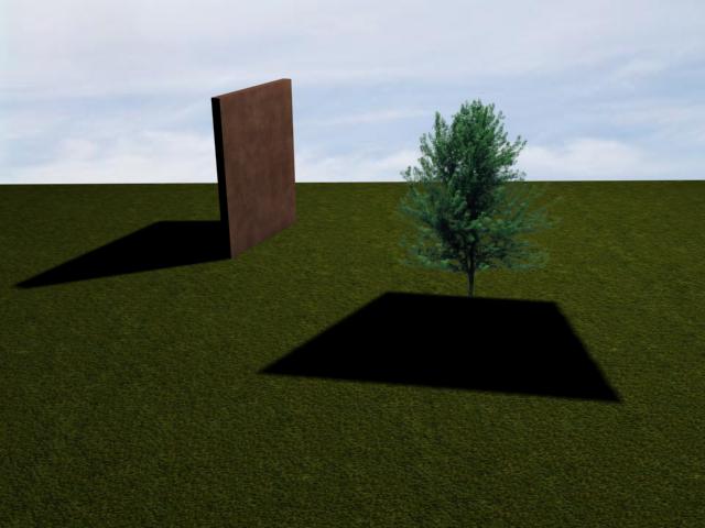

    Hola amigo soy yo de nuevo. Mira logre sacar esa sombra al RPC, pero como hago para que tenga la forma del árbol? De antemano tanks. Saludos.

    Si usas Vray, elige la opción Vray Shadow en el tipo de sombra. Si no lo usas, usa sombras Raytrace. Creo que eso lo corregía.

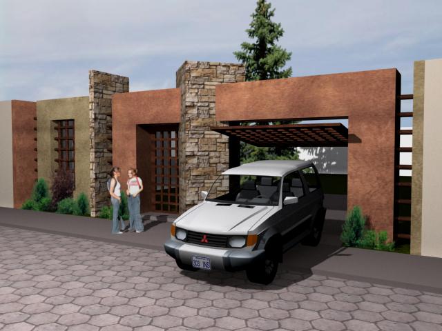

    Muchas gracias, aquí les dejo otro render del mismo trabajo. Espero que ya está un poco mejor. Saludos.

    Esta mejor. Aunque ahora te has pasado y las sombras son demasiado oscuras, sobre todo las del coche. Sube el dark multiplier en el Color Mapping y ponle texturas a acera y bordillo. Un saludo.

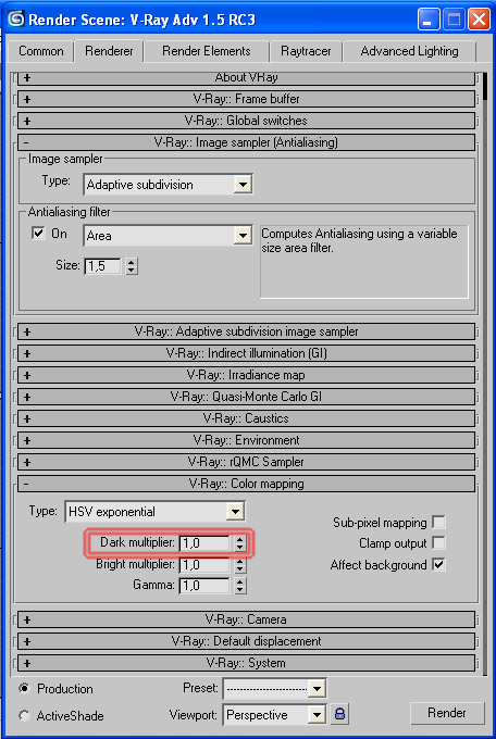

    Muchas gracias por tus consejos. Tienes razón en todo. Pero como te dije soy un completo novato en 3ds Max.mis 3ds los hacia yo antes en AutoCAD, y lo poco que se en 3ds Max, lo aprendí yo solo frente a mi PC.
    Así que, no manejo bien los nombres de los comandos y sus sitios exactos.
    Es por esta razón que te pido encarecidamente, me indiques si es posible con una imagen, dónde está (sube el dark multiplier en el Color Mapping).
    De antemano gracias. Saludos.

    Ahí lo tienes.

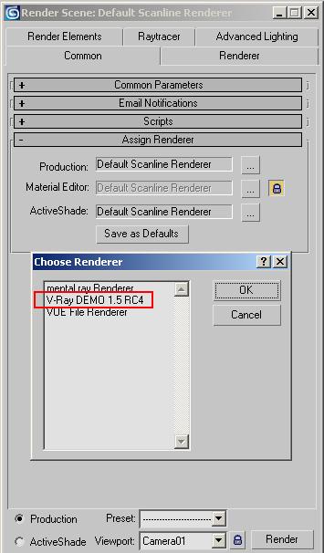

    Hola amigo. Ya estoy otra vez por aquí. Sabes conseguí el Vray, ya que para hacer lo que me aconsejaste en tu último mensaje era necesario tenerlo, lo malo es que entro al menú render, y no me aparece la ventana esa, tengo que activar de alguna forma el Vray?
    Por favor dame una mano si?
    De antemano mil gracias. Saludos.

    Ya está, encontré cómo hacer para trabajar con el motor de render de Vray. De todas maneras, gracias. Y mil disculpas, la verdad es que recién estoy en pañales en esto de Vray, pero creo que con muchas ganas, y mucho aprecio a lo que uno hace, se puede sacar adelante cualquier emprendimiento. Saludos.

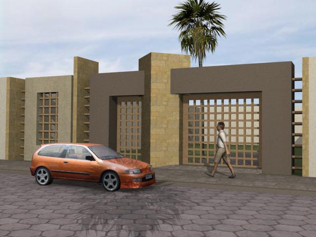

    Hola amigos este es el antes y el después. Hice algunos cambios. Espero sus comentarios. Saludos y mil gracias.
