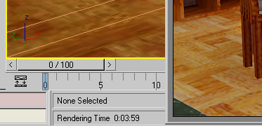

    Me ha tardado casi 4 minutos de los cuales 2 se los ha pegado renderizando la lámpara, quizás el problema esté ahí.

    Si en la lámpara se ha tirado algo más de tiempo. Siquier, 4 minutos, que equipo tienes.

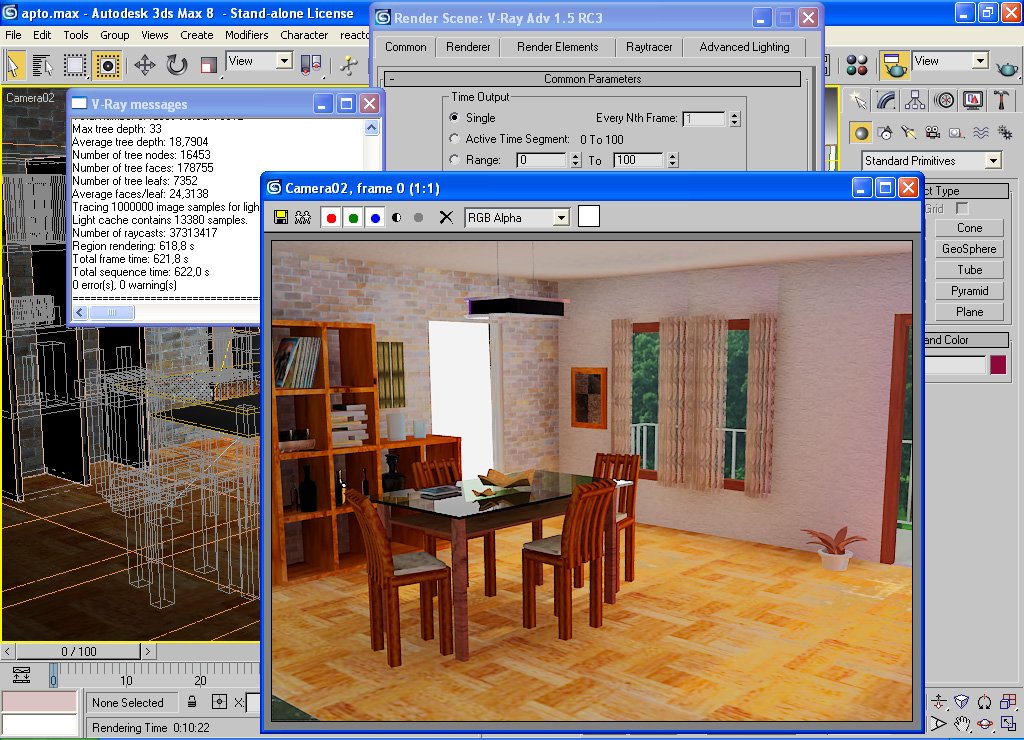

    Ahí adjunto lo que me sale a mí, le cambie los materiales a la lámpara y aun así no me da sino ese tiempo de render de 596 horas, arranca haciendo el Light Cache, es más lo deje renderizando y llevaba 60 horas y el tiempo de render seguía igual, no sé qué es, será eso de Light Caché o que poria será.

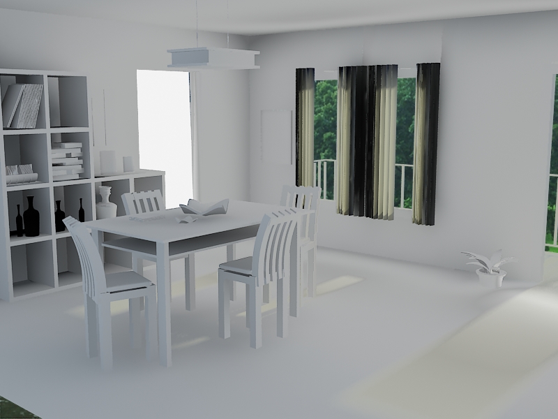

    Puse todos los objetos en un tono gris y el resultado fue muy diferente, 5minutos, lo que no logro identificar es si es un material, o la forma en que está configurado los parámetros de Vray.
