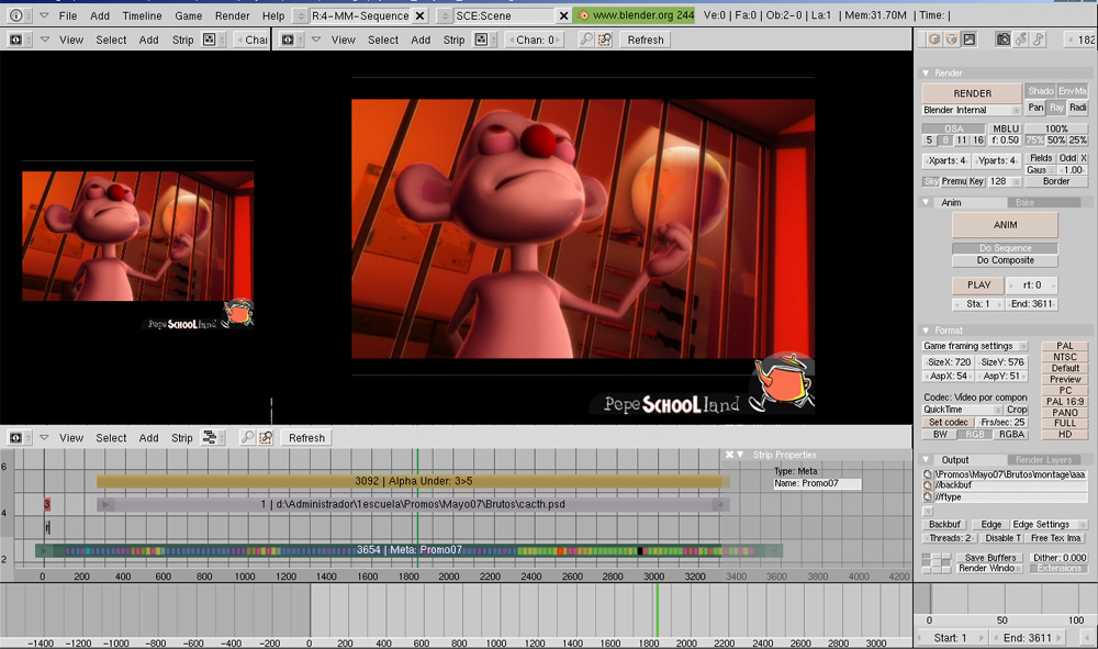

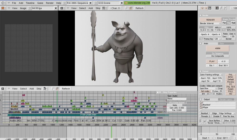

    Estoy jugando con el editor de secuencias, monto un par de avis y un (*.wav) (16 megahercios) y todo.
    Va perfecto, play, scrub pero cuando guardo la secuencia como (*.avi) o (*.mov) (utilizo Anim y do secuence), sale sin sonido.
    Alguna idea? He mirado por los foros ve problemas similares, pero no este en concreto. Vaya.

    Estimado compañero. Salvo que alguien más cualificado me contradiga, creo que el editor de Blender no permite renderizar el sonido, para eso tienes que usar otro programa tipo Virtual Dub y demás familia. Suerte con Blender.

    Si es posible, de hecho, en el editor de secuencias, al presionar shift+a aparece dentro del menú audio (wav) así que, se debe de poder, pero tal vez algo este pasando, o algo no esté bien configurado.

    Según tengo entendido, en Linux si que se puede guardar un (*.avi) con sonido incluido, pero todavía no hay compilación (oficial) para Windows, yo tengo una compilación del año pasado que sí lo hace, pero es experimental, yo recomiendo esperar a que sea algo oficial.
    De momento lo que se hace es: una vez que tienes todo montado en el sequence editor, guardas el (*.avi) por un lado y un único fichero de sonido por el otro, esto último se hace entrando en [sound bloch buttons] (pulsando f10 varias veces porque es cíclico o pinchando en su icono) y en el panel [secuencer] pulsando [mixdown].
    Ahora tienes un (*.avi) (o frames) + un (*.wav) que puedes mezclar con cualquier programa que te permita hacerlo (ejemplo: videomach, Virtualdub).
    En la versión de Blender que está a punto de salir, no vendrá todavía, pero casi seguro que en la siguiente ya tendremos los usuarios de Windows el render de sonido incluido.

    Las últimas compilaciones no oficiales, vienen con FFMpeg. http://mediawiki.blender.org/index.p...pegintegration.
    Que te deberían permitir integrar audio y video.
    Te las puedes descargar desde http://www.graphicall.org/builds/bui...on=show&id=282. Un saludo.

    En Plumíferos usamos FFMpeg, claro, usamos Linux, pero desde hace tiempo compilo con FFMpeg en Windows, y funciona genial.
    No es más que poner with_bf_fmpeg = true en el user-config, py.
    (y tener al día la carpeta lib\Windows\fmpeg dentro del source, por supuesto).
    De hecho, hay compilaciones que no tienen parches, y solo están con este agregado. (de hecho, hace unos días subí una a graphicall, org, optimizada para se3, y con FFMpeg). Si no dispones de se3, podría compilar una simple sin optimizaciones, pero con FFMpeg.
