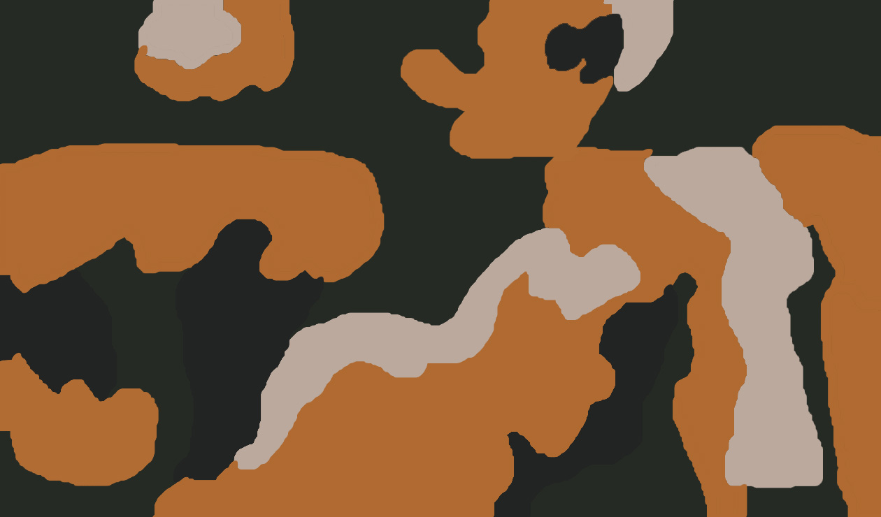

    Es que no sabía cómo explicarme, así que, perdonad por el título tan cutre. Veamos el caso es que estoy haciendo un camuflaje para mí próximo tanque y resulta que es muy enrevesado y he usado un pincel ovalado, se ve que lo he hecho muy grande y como podéis ver me lo hace muy irregular y me gustaría saber si existe algún filtro, plugin, herramienta que me lo suavice y me lo deje perfecto, como diría Flanders. Normalmente lo que hago es con un pincel más fino lo voy retocando para que quede mejor trazado, pero éste seria demasiado costos o de hacer.
    Por eso quiero vuestra ayuda/consejo.
    Normalmente uso Adobe Photoshop, tengo Illustrator, pero he de reconocer que no lo sé usar en absoluto, en Adobe Photoshop aún me defiendo.
Nombre: GriegoCamu.jpg
Visitas: 190
Tamaño: 104.0 KB

    Ya lo he intentado, pero no es ese el efecto que quiero, sino dejarlo igual de nítido que esta, pero con los bordes más regulares, más finos como si estuviesen perfectamente unidos, vamos el efecto imprenta que digo yo (se nota que de gráficas no tengo ni idea). Lo que quiero es que el pixelado en el borde sea mínimo, ¿hay algo que lo haga sólito? Gracias por la idea Molok, pero ¿me entiendes lo que quiero?

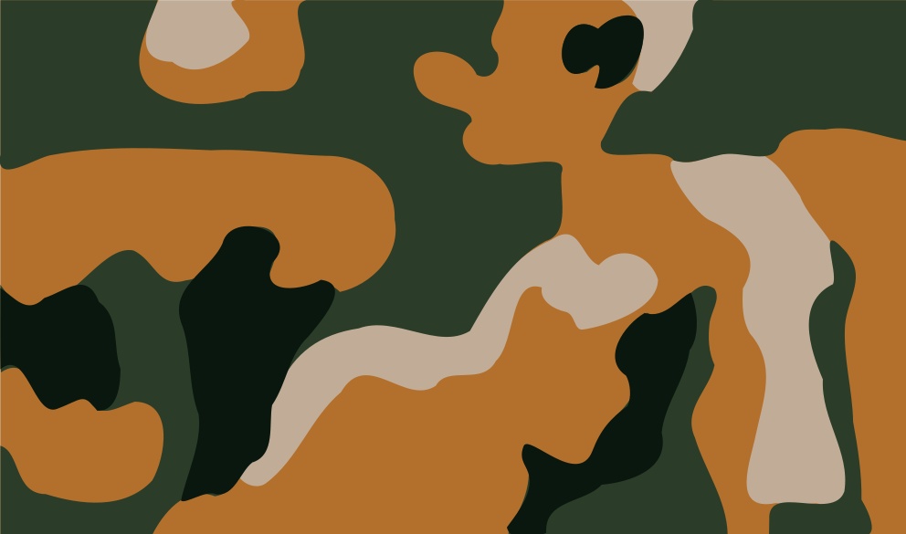

    No sé cómo podrás arreglar eso. Pero la opción de hacer las (futuras) texturas de camuflajes con el Adobe Illustrator puede que no sea mala idea. Te quedarán los bordes definidos y por mucho que necesites ampliar la textura posteriormente seguirá igual de definida.
Nombre: cam.jpg
Visitas: 210
Tamaño: 54.4 KB

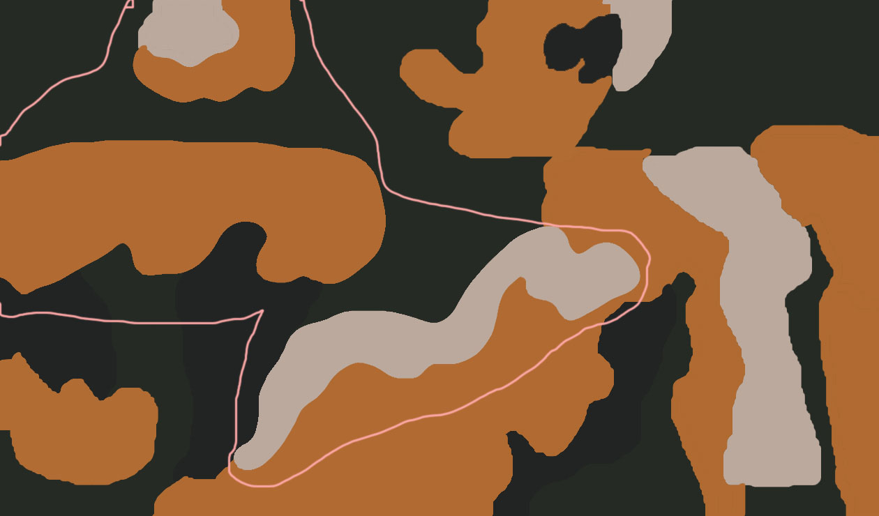

    Bueno, como lo que he entendido es que quieres modificar la imagen que ya tienes creada para suavizar esos bordes, con el Adobe Photoshop, a mi lo que se me ha ocurrido es lo siguiente: (es más tedioso de explicar y de leer que de hacer, no se tarda nada en modificarlo).
    1-te creas una capa nueva (manchas nuevas).
    2-con la varita mágica seleccione una mancha en la capa original.
    3-haces un Smooth de la selección en unos 10 píxeles y luego un expand de la misma selección en un par de píxeles (desesperados valores los eliges en función de tu gusto y de tu resolución de la textura).
    4-seleccionas el color de la mancha.
    5-te vas la capa que has creado antes y rellenas la selección con el color de tu mancha.
    Tiempo de ejecución 20 segundos por mancha, así te curras este procedimiento por cada mancha y en cinco minutos lo tienes hecho si el resultado que pides no es que sea especialmente preciso.
    Te adjunto una imagen de cómo queda las manchas que he modificado de esta manera (las encerradas por la línea rosa). Un saludo, espero que te sirva.
Nombre: ima karras modif.jpg
Visitas: 243
Tamaño: 89.4 KB

    Pues efectivo si que lo es, lo probaremos también. Gracias.
