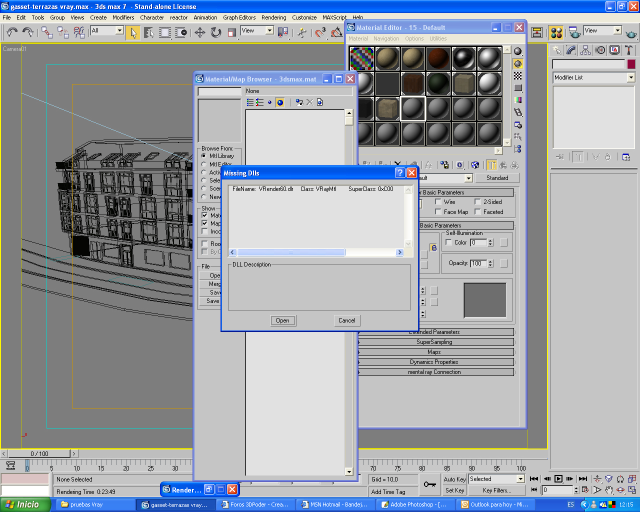

    Buenas, estoy empezando a manejar Vray, llevo sólo un par de días, y tengo el siguiente problema, cuando intento cargar algún material Vray me sale lo siguiente.
    No sé si se debe a la versión gratuita que he bajado para max7 de ChaosGroup, que quizás es algún tipo de demo con la que no puedo usar todas las opciones. Además, cuando abro el material/map browser no me aparece el material Vray, aunque sí el Vray map.
    Si podéis ayudarme os lo agradecería bastante, lo mismo es una estupidez, en su caso, disculpad por la ignorancia. Un saludo y gracias.

    Reinstala el plugin.

    Me pongo a ello a ver qué pasa, gracias. Posdata: me mola tu cinquecento.

    Hola otra vez, siento ser pesado, he vuelto a reinstalar el plugin y ocurre más de lo mismo, pero no me había fijado en una cosa, es el 1.09.03n, para 3ds Max 6, sin embargo, en la página www.chaosgroup.com pone que es para la 7, y cuando lo instalo, por defecto intenta crear una carpeta en el disco de 3ds Max 6 pero le he cambiado la ruta de instalación a la carpeta del max7 que tengo instalado, no sé, igual con eso sabéis decirme dónde está el fallo y si este Vray es incompatible con mi max. En caso de necesitar otra versión, podéis por favor decirme cual? Hay otro lugar aparte de ChaosGroup donde poder descargarla de forma gratuita? Gracias y un saludo.
