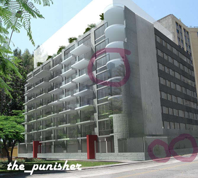

    Hola, que tal como están, bueno yo aquí tengo un problema, estoy haciendo un fotomontaje y cada vez que sale la imagen después del render aparece el background en las zonas donde hay cristales(ojo no es reflejo). A ver si alguien también tuvo ese problema. Uso el Vray.

    Prueba a sobrescribir el mapa de reflexión y refracción del entorno de Vray (o por lo menos el de refracción)para que sea distinto del del entorno de 3ds Max. Saludos.
