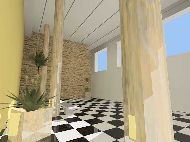

    Hola, se trata que quiero hacer un material vidrio por dónde pasara la iluminación solar y, por lo tanto, debe dejar pasar la luz y reflejar los demás objetos. Cómo logro ya sea con Vray o con 3dsmax 5 (radiosidad). Muchas gracias.

    Buenas. Y si desactivas la generación de sombras a los objetos de cristal se me ocurre a bote pronto.

    Hola, simplemente dile a la luz que emita sombras Raytrace. Eso sí, el tiempo de render será mayor, el otro truco es excluir de la luz el cristal. Un saludo.

    Ok, si excluyo el vidrio de la iluminación será visible el vidrio, es decir, el reto que tengo es hacerlo con una sola luz, la de afuera.
