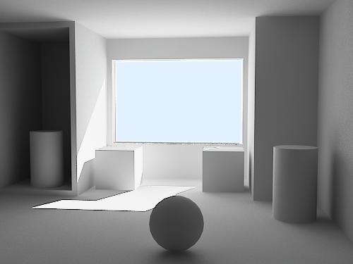

    Buenas. En primer lugar quiero agradecer a este foro por la buena onda, por ayudar a quienes nos iniciamos en el mundillo 3d y por vuestra paciencia y empeño.
    He buscado por el foro, pero no he podido dar con la solución a mi problema. Adjunto imagen del render en cuestión.
    Parámetros:
    Irradiance: medium.
    Light cache: 500 subdivisiones.
    Color mapping: Hsv exponencial 12 - Subpixel mapping activado.
    Anteriormente he hecho el tutorial de Dideje en otro PC con max 7 y no he tenido problemas. Pero estoy usando una PC con 3dsMax 9 y Vray 1.50rc3 y me da el mismo problema independientemente del sistema de cálculo que use, hasta con fotones.
    Cualquier ayuda que me puedan brindar estaré agradecido. Saludos.

    Sube la imagen mediante manejar archivos adjuntos yo por lo menos no la puedo ver ampliada.

    Tuve exactamente el mismo problema con la misma escena. A pesar de que la imagen se vea pequeña, fijaos en la sombra que se produce en la parte izquierda de la ventana, sombra que no debería existir, puesto que se supone que es la luz del sol la que debería ocupar ese espacio, y no una sombra.

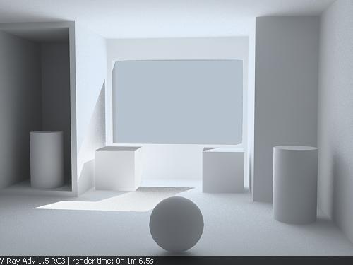

    Siguiendo el consejo de Mesh, desactive el ignore light normals de la luz Vray, para hacerlo tuve que desactivar el skylight portal. Debido a mi ignorancia no comprendo como excluyo la Vray del sol.
    En la segunda imagen además de desactivar el iln active el sub-pixel mapping.
    La imagen a mejorado, pero sigue quedando mal.
    Sigo dandele vueltas, pero no doy con la solución, alguna sugerencia más? Gracias de antemano.

    Pues mira, era lo del light normals, este Vray, es lo que tiene. En cuanto al resto, una vez desaparecida la sombra rara, no sé qué es lo que dices que está mal, quizá tengas que mover la luz de la ventana hacia afuera o hacia dentro para que no haga esos extraños en la parte inferior del hueco.

    Ok. Muchas gracias Mesh por tu ayuda. Veo que en estas versiones de Vray son incopatibles el Hsv exponencial y el skylight portal de las luces Vray. Gracias, seguiré haciendo pruebas.

    Walson, que yo sepa no son incompatibles. De hecho, yo lo vengo usando. Mesh, gracias por el truquo, tío.

    IkerClon lo que he notodo es que cuando pongo el dark en 1 no se generan manchas, si lo subo empiezan a aparecer. Para seguir con el dato de Mesh y poder destildar ignore light normals de la luz Vray tengo que desactivar el skylight portal ya que de otra manera no se puede cambiar. La contra estaría en el caso de haber muchas ventanas y tener que estar retocando los parámetros de todas las Vray que se coloquen en ellas. Alguna sugerencia? Gracias.
