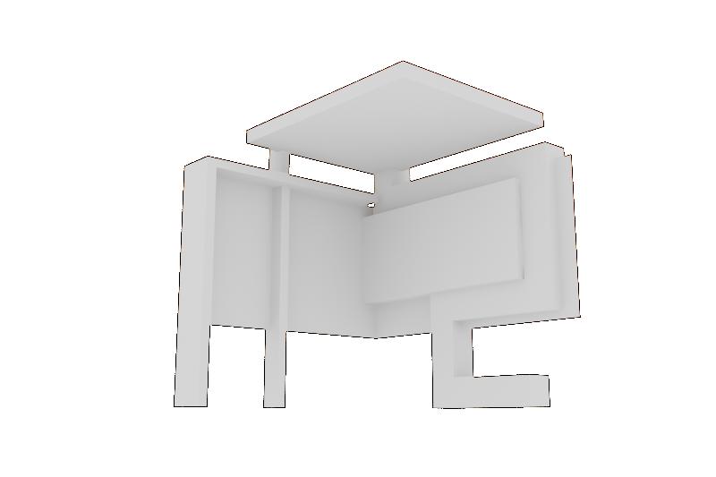

    Hola mi problema es este: acabo de probar la versión 1.5r3 del Vray(yo siempre e usado el 1.47) y me sucese un problema que no consigo sacarle esa cosa que me queda en los bordes que parece un problema con el antialiasing, pero la verdad e movido parámetros y no puedo solucionarlo, luego otra cuando hago un material de vidrio me sale negro.
    Aquí adjunto una imagen de prueba.

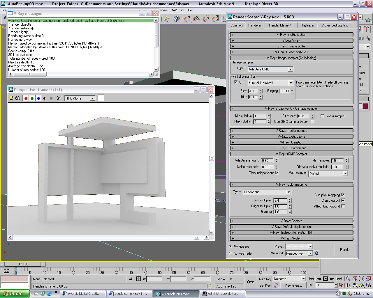

    Prueba a activar sub-pixel mapping en el desplegable de Color Mapping. Un saludo.

    Gracias Molok probé lo que me recomendastes, pero sigue el mismo problema y me sale un warning. Allí cuelgo una captura con los parámetros a ver si encuentran el problema. Gracias de antemano.

    Que raro.
    Prueba con el vraylanczos filter.
    ¿Te lo hace también con otros tipos de Color Mapping o sólo con ese?

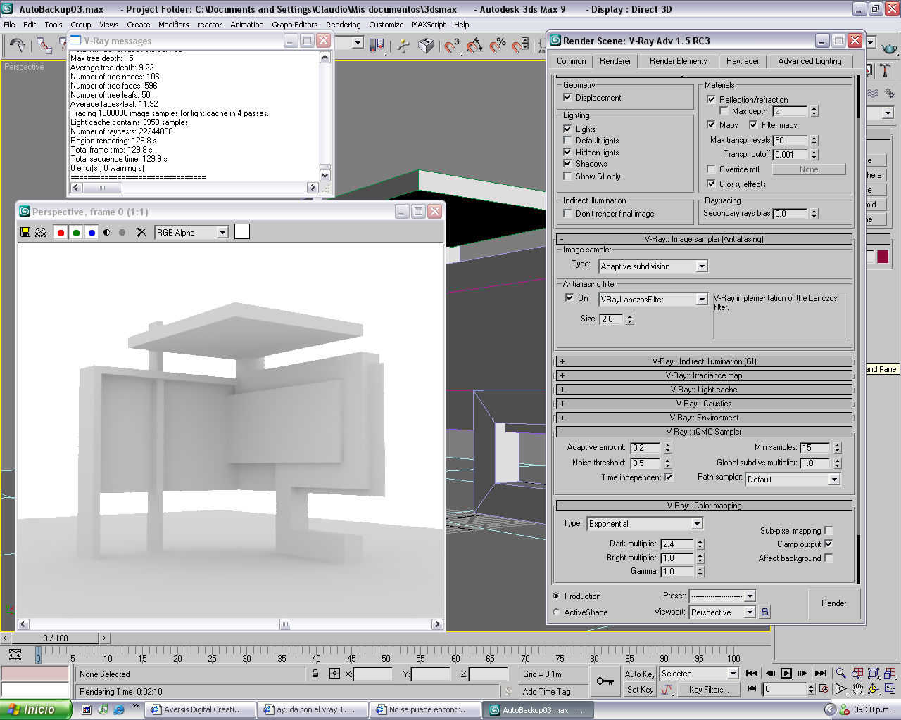

    Probé lo ese filtro jamás lo habi usado me soluciona el problema de los puntos negros en los bordes, pero el acabado no es muy fino sigue siendo dentado.
    Aquí tengo una captura ver si podemos ir descartando algo más.

    Bueno, algo es algo. Puedes jugar con distintos valores de size y activar de nuevo el sub-pixel mapping.

    Gracias Molok, si la verdad mejoro mucho, pero puse reset a la escena, la levante de nuevo y ya no sale el problema, primera vez que me sucede así seguro se desconfiguro algo. Gracias Molok por eso del vraylanczos es muy interesante voy a seguir jugando con eso. Gracias.
