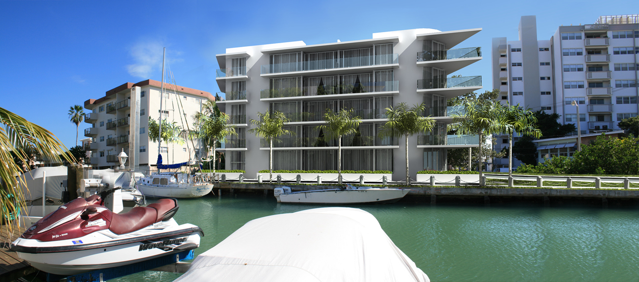

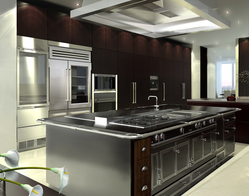

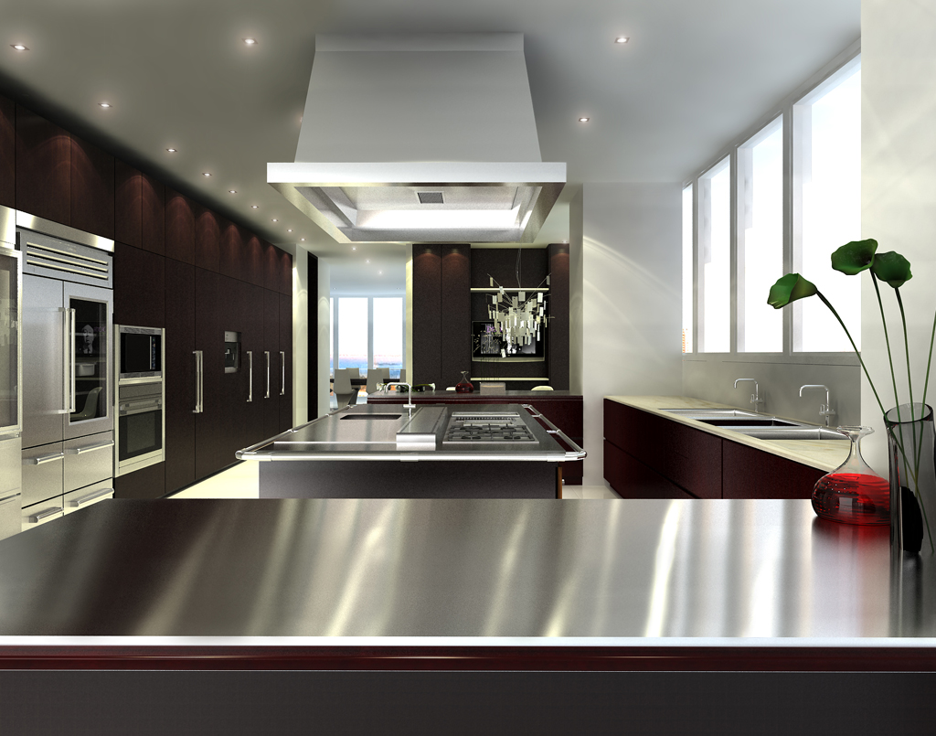

    Hola. Hace mucho no subía nada por aquí, y he sacado unos minutos para dejarles algo, como siempre críticas y comentarios serán bien recibidos, no es lo último que hemos realizado, pero si son trabajos recientes que hemos sacado en compañía de mis compañeros de trabajo.

    En la 3º imagen, aunque me gusta, creo que la sombra no es correcta si la comparas con la del edificio de la derecha, parece que el ángulo es distinto.
    Las 2 primeras también me gustan, pero creo que deberías mejorar la iluminación, se ve muy 3d. Un saludo.

    Jode muy bueno el reflejo de Hitchcok en el cristal de la primera imagen un detalle muy original. Las imágenes me gustan bastante, no están nada mal.

    Muy buenos tío. Muy buenos. Me encanta el metal de la encimera. Es Anisotropic? A mí me gusta la iluminación. Quizás falten pases, o más subdivisiones en general.

    Muy buenos los interiores, en el fotomontaje la base del edificio está muy iluminada y desentona un poco, pero muy buenos trabajos.

    Gracias por sus comentarios, en el fotomontaje tienen razón las sombras no concuerdan, aunque no es excusa fue un trabajo que sacamos en 2 días, y los interiores fueron realizados en 3dsmax con Vray y solo contábamos con 3 das para modelar y lanzar 4 renders.
    El metal si es Anisotropic en 0.75.

    Excelentes trabajos migfra, los interior esta a un muy buen nivel, en la tercera como ya te comentaron y te diste cuenta la sobra no tiene nada que ver con los edificios que están a los lados, peor la textura están de lux, felicitaciones.
