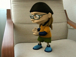

    Hola. He hecho esta prueba de integración de mi personaje nene en un video real. La voz del personaje esta sacada de la película Ice Age.
    Más adelante quiero preparar alguna escena con más sentido, ya que esto ha sido medio improvisando por el camino y sin tener muy claro a dónde iba a llegar.
    Para trackear la cámara he usado Boujou, para la animación e iluminación, 3ds Max y para la postproducción, Combustion.
    Espero que os guste.

    Muy chulo, igual le metería un poco más de sombra en el sofá, pero está muy bien.

    Estoy con Bealobo, si le das sombra al personaje entrara más en la escena y dará más realismo, pero está muy bien.

    Coincido con Bealobo, quizá necesita un poco más de sombra. Que envidia de mayor quiero ser como tú, me gusta mucho. El motor de render usado es el Scanline de max u otro?

    Gracias a todos. Por unanimidad en cuanto a lo de las sombras, he hecho otra prueba con las sombras más opacas. Ciertamente, queda mejor así. http://www.3dpoder.com/videos_tutori...110005edfe1dbe.
    Cram, he usado Mental Ray para renderizar. Voy a ver si puedo hacer algunas capturas de pantalla y explico un poco cómo lo he hecho.

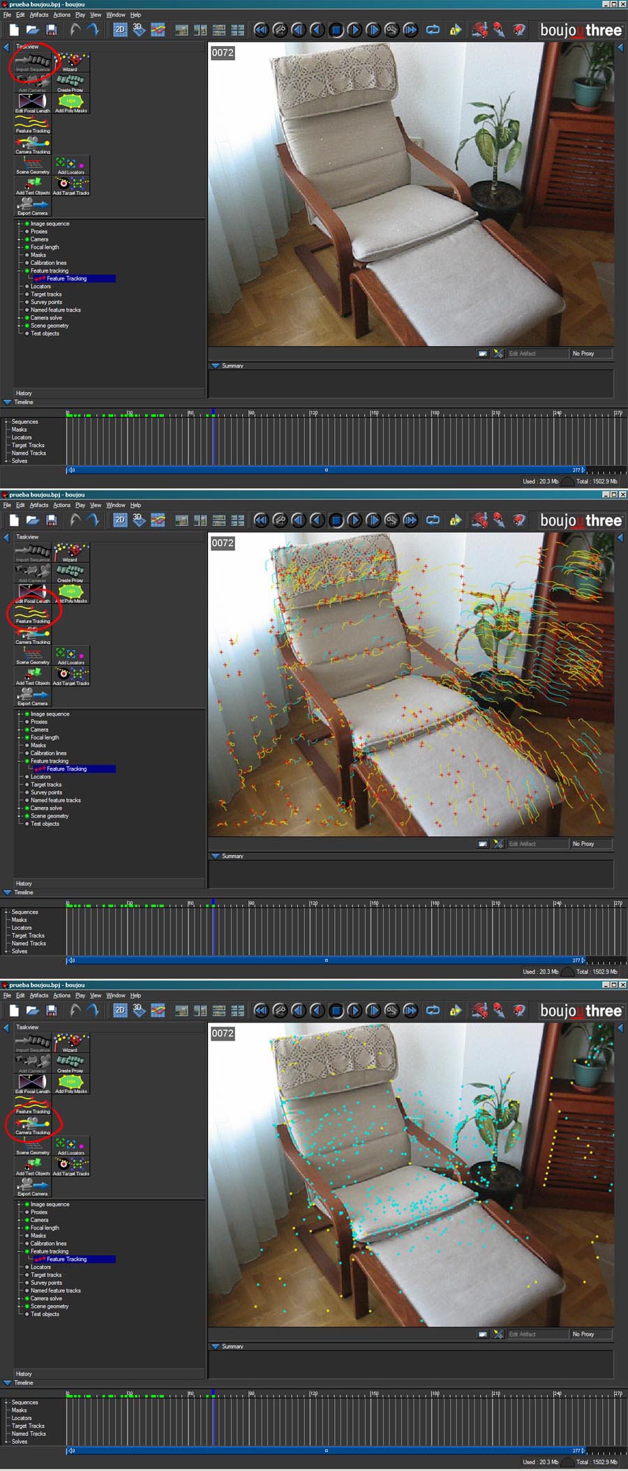

    Pongo unas capturas y explico brevemente el proceso que he seguido:
    -Importar el video en Boujou.
    Calcular puntos de tracker.
    Crear tracker de cámara.
Nombre: A.jpg
Visitas: 545
Tamaño: 304.9 KB

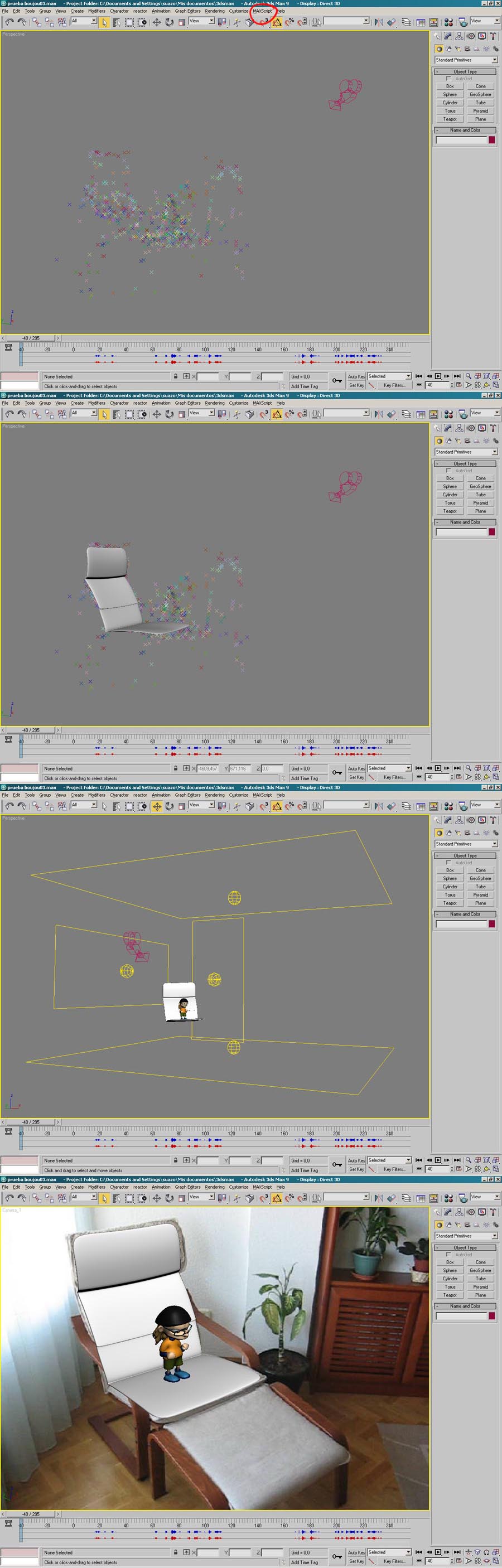

    -Importar en max (a través del Maxscript, ejecutando el archivo *.ms que crea el Boujou) los puntos y la cámara creada en Boujou.
    Crear la geometría necesaria en la escena (el sillón), haciendo que coincida en posición con el video original y aplicarle un material Matte Shadow para que reciba la sombra del personaje.
    Colocar una iluminación que reproduzca (más o menos) la iluminación que hay en el video.
    Colocar el personaje y, renderizar por un lado al personaje y, por otro lado, las sombras.
Nombre: B.jpg
Visitas: 489
Tamaño: 297.2 KB

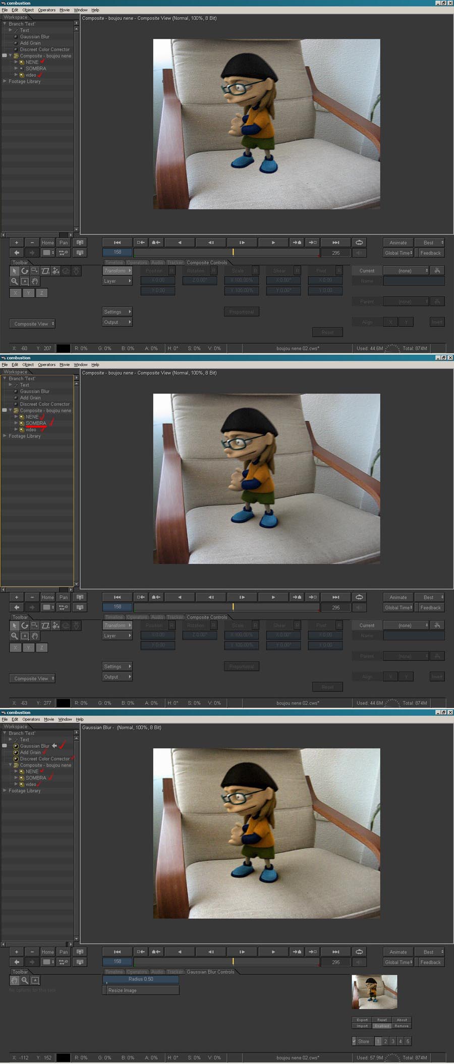

    -Importar en Combustion el video original, la capa del personaje y la de la sombra y añadir algunos ajustes de color, añadir grano.
Nombre: C.jpg
Visitas: 540
Tamaño: 204.7 KB
    Espero que sirva de ayuda, aunque sea breve. De todas maneras, seguro que hay cosas que se hacen mejor de otra manera, pero es la primera prueba que hago con Boujou. Un saludo.
