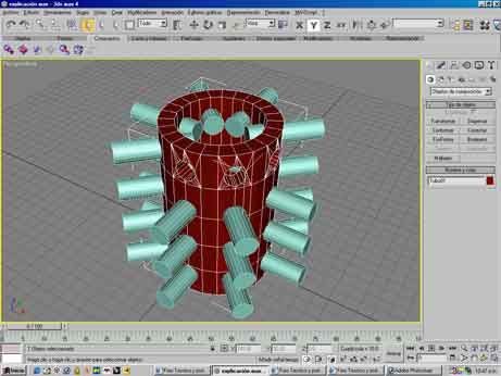

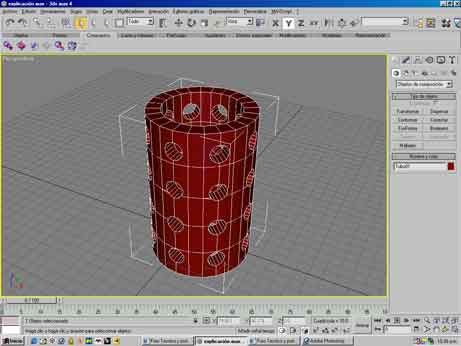

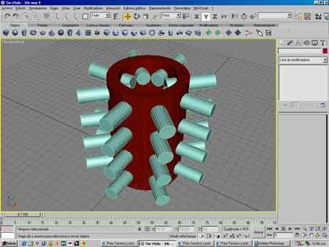

    Hola, me he dado cuenta que las booleanas funcionan mejor, cuando sólo haces en una operación, para esto lo mejor es que tus diferentes elementos están asociados en un único elemento (una malla editable, a la cual sí lo deseas puedes controlar su densidad con el Mesh smooth), pues cuando se hacen múltiples booleanas la malla se corrompe, otra solución como dice el amigo PP, es el plugin power booleans, pero en mi opinión, sí lo haces con cuidado puedes hacer booleanas sin problemas.
    Pongo aquí un ejemplo de eso, un tubo grande al cual vamos a sustraerle varios tubos. Saludos.

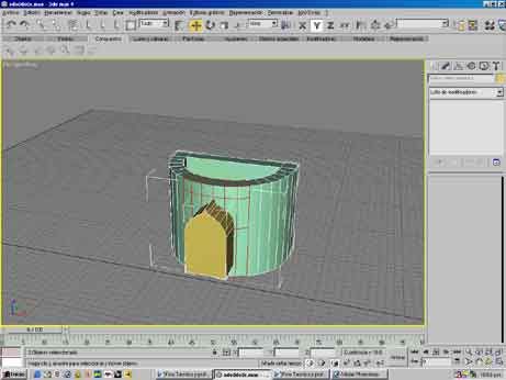

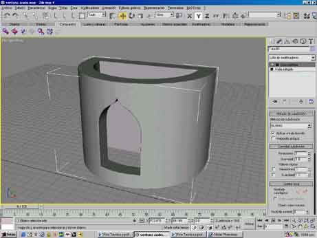

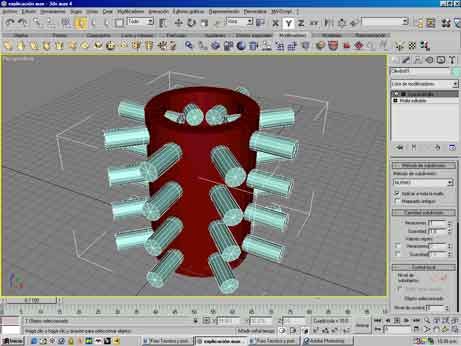

    Problema con booleans
    Se me olvidaba, otra solución, es convertir el objeto booleano a malla editable y corregir manualmente los errores, para esto es recomendable un booleano con poca densidad de malla, y después incrementarlo con Mesh smooth, de esta forma puedes incluso tener biselados en las intersecciones. Saludos.
