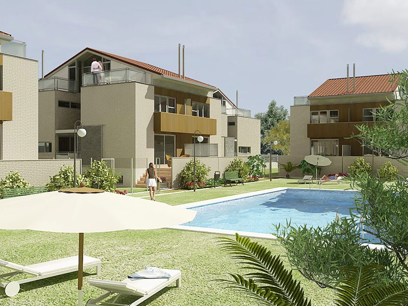

    Hola, éste es un trabajo que recientemente he terminado. El modelo no es mío, sino de un profesor de Cad, que me lo pasó para texturizar e iluminar.
    Para ello he utilizado 3dsMax 8, Vray (Vray Sun y Vray Sky).
    Espero poder tener la aceptación del público. Saludos.

    La aceptación del público en general, no sé, la mía desde luego. Un trabajo estupendo. Como críticas.
    El césped del primer plano te ha quedado un poco extraño. Yo probaría con un displace de Vray.
    - La sombrilla acapara demasiado la atención. Yo la retiraría un poco hacia la izquierda y probaría a texturizar la tela. Además, está un poco quemada (igual que las tumbonas) y la chica queda como una muñeca que hubieran apoyado sobre ella.
    - La pareja de arriba a la izquierda parecen demasiado grandes.
    - Quizá le aumentaría un poco el contraste, pero es cuestión de gustos.
    Por lo demás muy bien. Saludos.

    Está muy bien, yo tan solo buscaría más contraste trabajando las sombras, tienes áreas muy sobrexpuestas, ya sombrilla, césped.
    Y respecto a los personajes, es cierto que los del balcón son demasiado grandes y la chica muy maniquí. Si juegas con las sombras y algunos desenfoques puede ser una ayuda. Pedazo de trabajo.

    Coincido en casi todo con Molok, como casi siempre, se ve que le has echado ganas, tal vez un poco de desenfoque a la vegetación del primer plano, y las personas tal vez es cuestión de gustos, pero creo que resaltan demasiado en el conjunto, ánimo.

    Coincido con mis compañeros, la imagen me gusta mucho. Buen trabajo.

    Ya por fastidiar, el agua de la piscina más oscura, el prodema canta un poco, pero estoy con todos buen curro. Un saludo.
