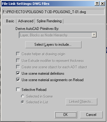

    Buenas a todos. A ver quién me puede ayudará. Cuando utilizo el file enlace manager para actualizar mi diseño desde AutoCAD, resulta que no me respeta los materiales que en 3dsmax ya tenía aplicados, he marcado en avanzadas la opción que pone use scene material definitions, pero tampoco me funciona.
    Alguien sabe cómo o que hay que hacer para que sigan asignados los materiales en la escena después de actualizar el archivo? Gracias y un saludo.

    Ponlo como en mí captura y te funcionara. Saludos.
Nombre: file link.jpg

    Muchas gracias Fidel. Ahora estoy liado con un render, pero en cuanto lo termine lo hago. Gracias, he estado a punto de pegarle un piño a la pantalla cuando veía que se iban los materiales y mapeados.
