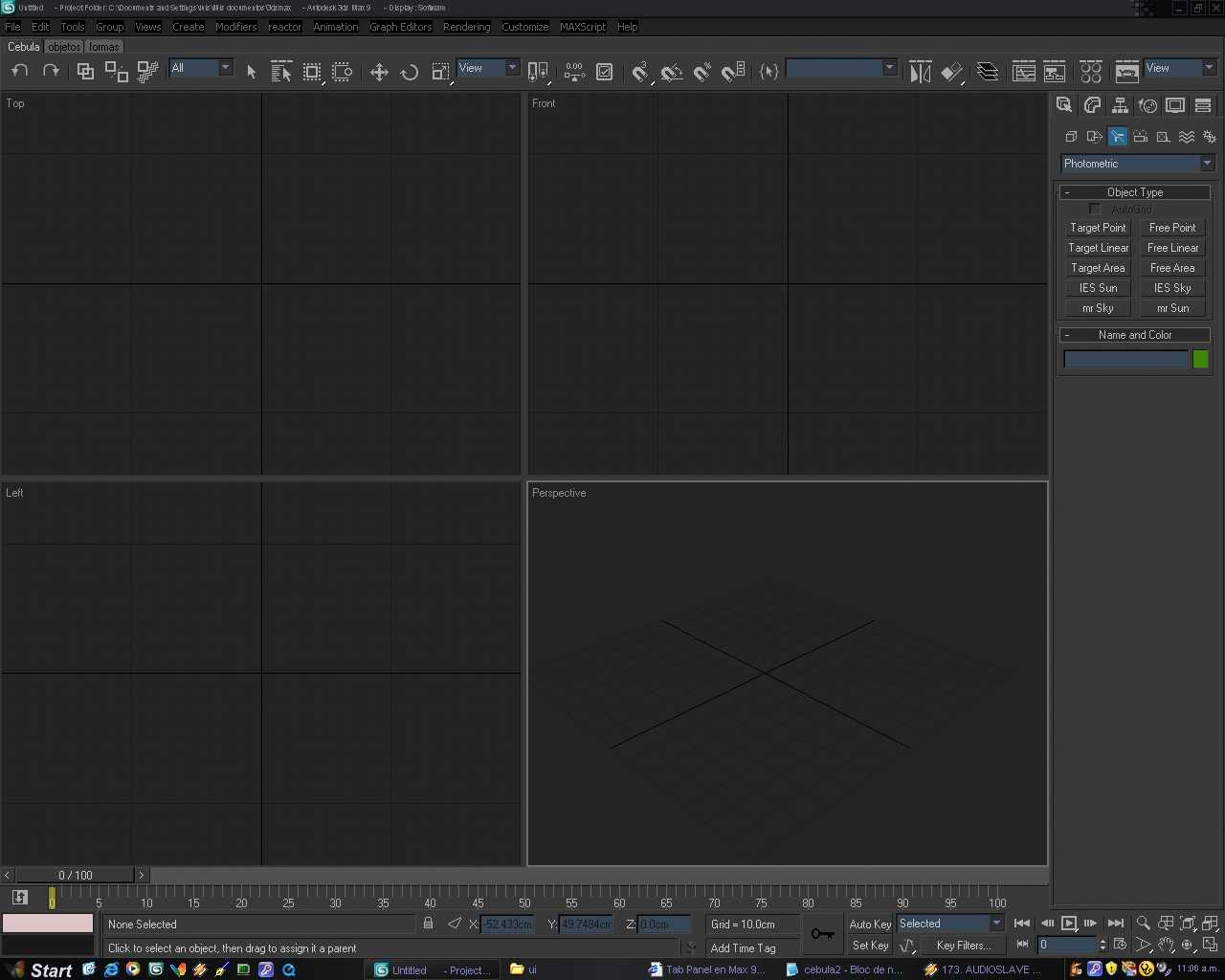

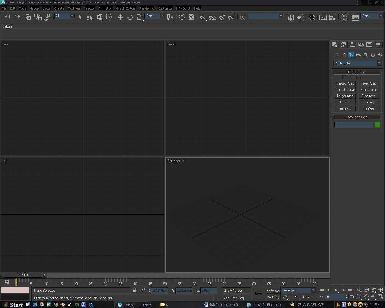

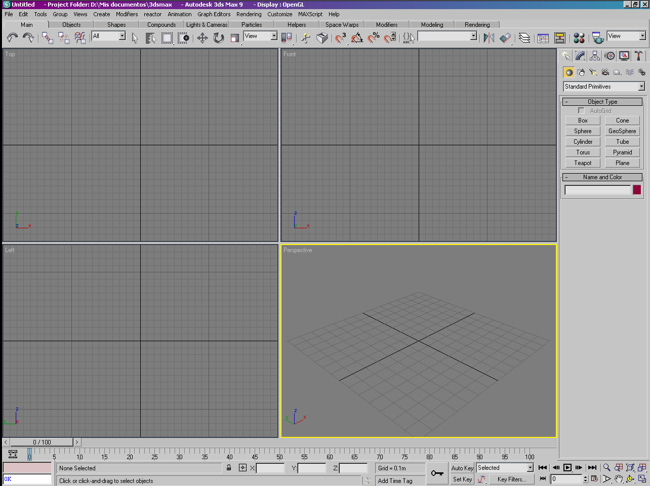

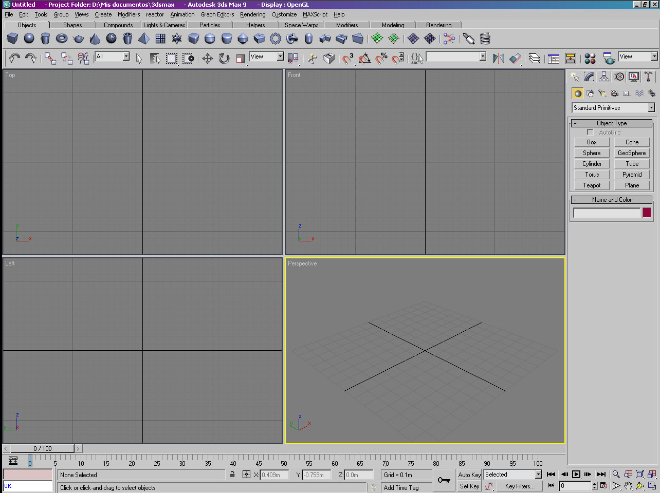

    Es sencillo hacer el tab panel, no lo he logrado del todo, pero logre combertir la barra de herramientas principal del 3ds Max como si fuese un tab panel.
