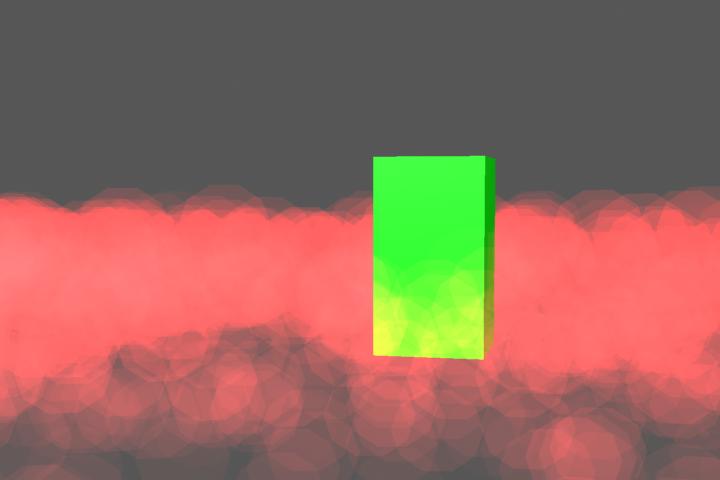

    Este último experimento, lo hice con tres pCloud: uno con forma de tetra, otro con constant y el tercero con special para tratar de solucionar el vacío que se presenta en la parte baja del fotograma, como te darás cuenta, se forman unas manchas y no se ve como neblina (cosa que sigo sin solucionar) ah, olvidaba también que ha cada cloud, le aplico un blur (con botón derecho, propiedades, blur, imagen).
    Con respecto al Fog y al Volumetric Fog (o sea, neblina y neblina volumétrica) me di por vencido, encontré los parámetros demasiado limitados (ahora me pregunto si acaso la neblina volumétrica es posible aplicarle un material o solo se le puede dar un color?), en cambio, las partículas son mucho más naturales y manejables y puedes aplicarle material.

    Me da lata ser tan especifico, pero me gustaría tener un resultado un poco más profesional en esta escena y no sé que puede estar fallando. Ah y lo ideal, seria: intentar que se renderice un poco más rápido (tengo un buen PC, pero cada imagen se demora 4 minutos app, entonces, si me explicas como tener un buen resultado, sin tener que matarme renderizando, seria perfecto), tener una neblina pareja, o sea, si te das cuenta en la imagen que tengo, el centro se ve como neblina, pero hacia abajo se ve como cualquier cosa. (de hecho, una de las formas del pCloud o es una simple bola, una cara cuadrada, pero nada que se vea como esponjoso), y eso, lo único que me falta decir, es que tengo el ejemplo del cuadrado en el centro de la imagen (lo cito anteriormente) y. Se ve bien, pero en vez de neblina, veo bolitas o algodones de azúcar.

    ¿Lo vas a sacar en NTSC? Eso quiere decir que estamos lejos. Bueno, hay muchas maneras de hacerlo, si lo haces con partículas y quieres reducir el tiempo, trabaja bien un material y baja el nuemrero de partículas para empezar, hazlas más grandes.
    Si tienes ocasión de fijarte en la película de Polar express, cuando para el tren frente a la casa del primer niño, fíjate en los bordes del humo que sale por los bajos del tren y verás las partículas girar, te darás cuenta que no son pequeñas.
    Si las haces pequeñas aparte que puede quedar peor necesitarás muchas masy el tiempo de render será elevado.
    Si quieres hacerlo en postproducción ahorrarte mucho tiempo y obtener buen resultado también puedes hacerlo por el particle Ilusion, es un programa exculsivo de partículas las mismas que aparecen en Combustion, pero con más opciones.
    Respecto a lo del motor de render, puedes hacer otra cosa, renderizar un previo de las partículas, será superrápido y si salvas el archivo como imágenes sin comprimir te guaradará el canal alfa con lo que luego podrás montarlas en capas en un programa de postproducción, así podrás hacerlo en 3dsmax, con Particle Flow y rápidamente, no te preocupes por el resultado por que será bueno igualmente.
    Puedes hacer varias capas de neblima y mezclar luego.
    Ve probando, con pocas partículas y más grandes y ve añadiendo partículas hasta que veas que queda bien, hazlas girar lentamente y prueba con la vida de las partículas.
