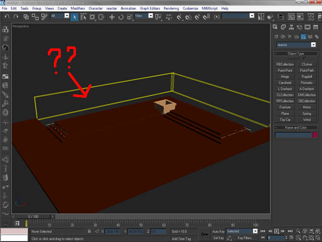

    No TBC3D, volví a hacer las paredes y nada igual no sé qué pasa. Adjunto una imagen para que vean cuál es el problema.

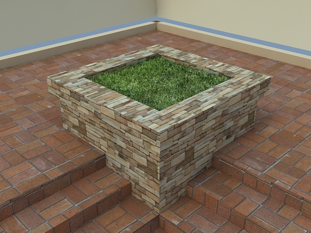

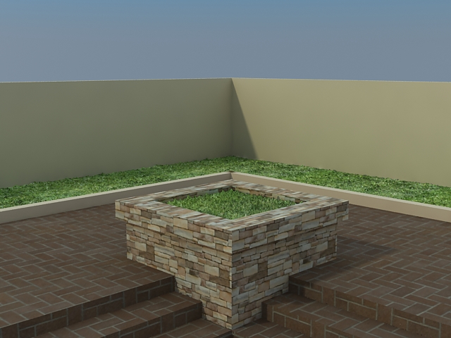

    Ya lo hice amigos, se trata un problema de compatibilidad de AutoCAD con max, raro va? La cuestión es así si ocupas ADT 2005 (architectural desktop), puedes importar sin ningún error a max 6 y max 7, paredes, ventanas, toda clase de elementos, pero.
    Tratas de importarlo de adt2005 a 3dsMax 8.0 no se podrá todos tus elementos quedarán en forma de alambre, se tiene que ocupar el adt2006 para el 3ds Max 8.0, pero si no hay que tener el max 7 siempre instalado para solventar el proglema.
    Adjunto el render que estoy trabajano, y el cual me dió lata al importar.
    Saludes a todos.
    Sirhan.
