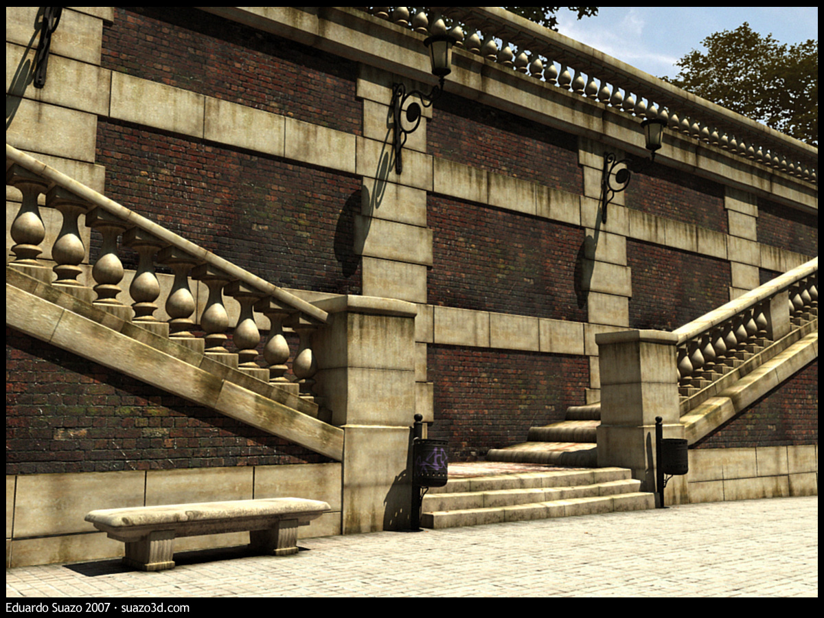

    He hecho esta prueba de iluminación en exterior intentando crear el ambiente de la primera luz del Alba, justo cuando el sol empieza a asomar por el cielo. Es la primera vez que he reproducido este tipo de luz.
    He usado 3ds Max 9, Mental Ray y Adobe Photoshop.
    Toda crítica será bienvenida. Gracias.

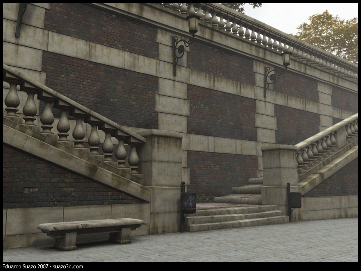

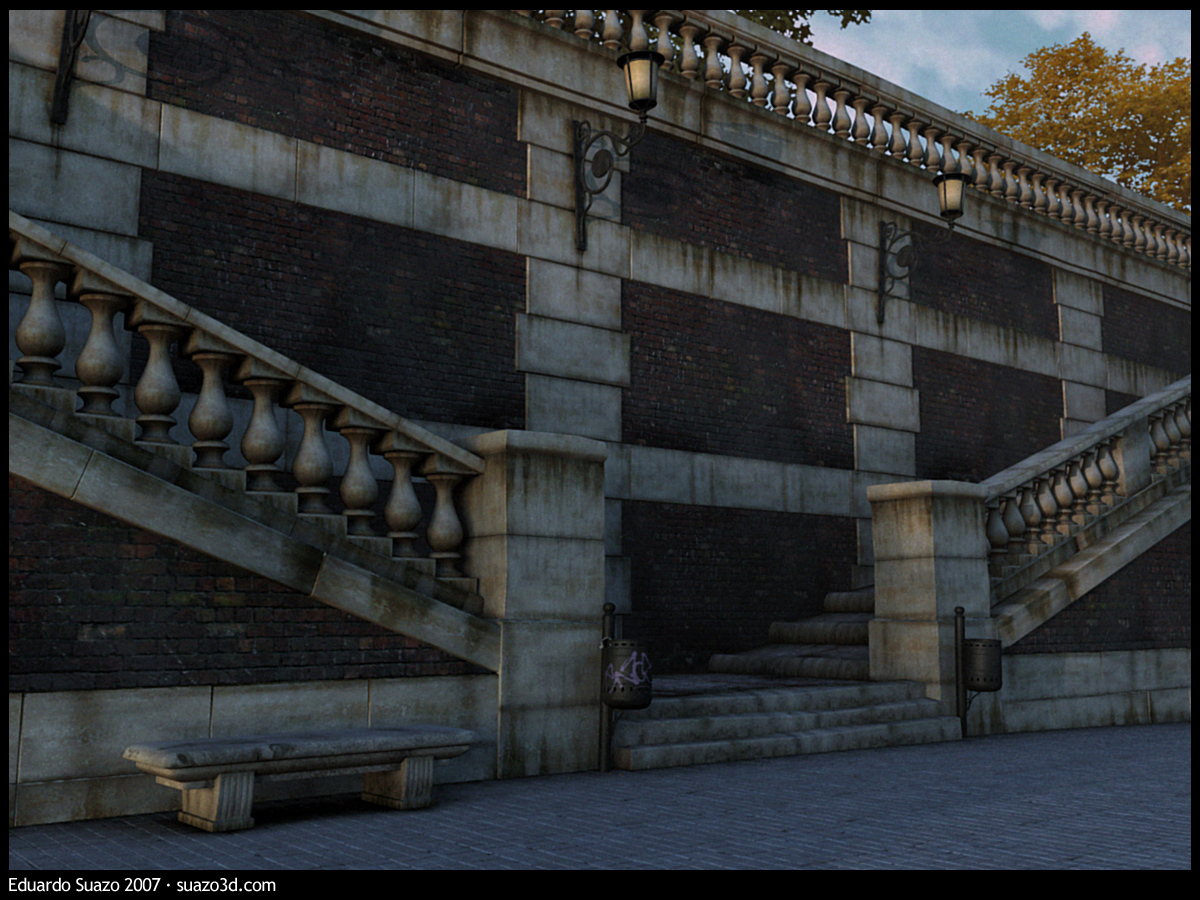

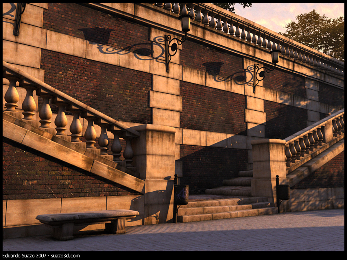

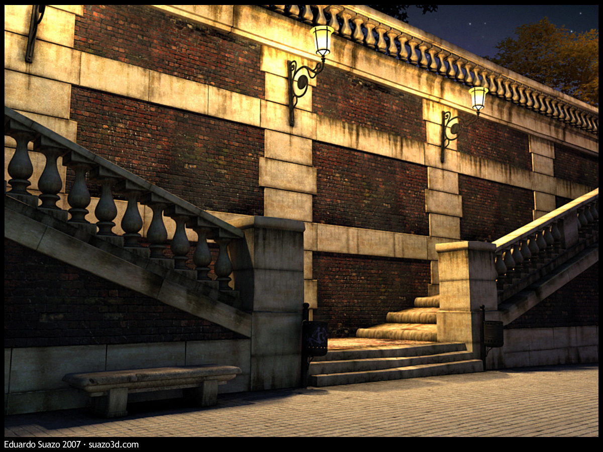

    Edito: añado varias imágenes más con distintos tipos de iluminación.
Nombre: suazo_nublado.jpg
Visitas: 375
Tamaño: 549.1 KB
ID: 42449Clic en la imagen para ver su versión completa.
Nombre: suazo_soleado.jpg
Visitas: 255
Tamaño: 518.3 KB
ID: 42450Clic en la imagen para ver su versión completa.
Nombre: suazo_atardecer.jpg
Visitas: 228
Tamaño: 517.3 KB
ID: 42451Clic en la imagen para ver su versión completa.
Nombre: suazo_noche.jpg
Visitas: 389
Tamaño: 539.7 KB

    Me agrado muchísimo empezando por el suelo que parece que refleja el cielo por la mañana, aunque si es la primera luz del Alba como que para mí el cielo se ve muy de día ¿no?

    Tiene muy buena pinta. Se nota que te has currado mucho las texturas. Coincido con loathsome en lo del cielo y quizá podrías mejorar el encuadre y añadir algún elemento que le de un punto a la composición. Un saludo.

    Le falta más contraste a la imagen la textura de los ladrillos se ve mal mejorala un poco, vas muy bien.

    Añadir algún elemento que le de un punto a la composición.
    Lo mismo digo, algo de color que contraste con la escena para equilibrarla, se ve muy pesada en la parte izquierda, por lo general la veo la idea muy buena, saludos.

    Me gusta la imagen, se notan las horas de trabajo. Aparte de las sugerencias que te han hecho ya (especialmente el color de las nubes, a la hora que pretendes reflejar las nubes suelen estar muy teñidas por la luz del sol), tengo algunas propuestas más (subo una imagen donde te las he anotado para que te sea más fácil entender a que me refiero).
    Se nota la repetición de la textura de suciedad, es una pena, pero es muy evidente y canta.
    El material del cristal de las farolas es demasiado opaco, debería parecer más translúcido.
    La papelera de la izquierda te quedaría mejor si la colocases más a la izquierda de forma que se apreciase major el contorno, ahora se confunde con el fondo.
    En general creo que la luz que representa al sol debería ser algo más intensa y con un mayor tinte de color, para que veas a que me refiero he trampeado un poco en el poyo de la izquierda. Creo que con eso la imagen ganaría en contraste y brillo.
    Me falta algo de suciedad en el suelo: unas hojas de árbol, algún periódico viejo, una lata de refresco, lo típico.
    Como ya te he dicho la imagen me gusta bastante, y con muy poco trabajo podría ser aún mejor. Un saludo.

    Muy bonita la imagen, me gusta mucho la luz.

    Gracias por los comentarios. Se me había olvidado comentar que en lo que me he centrado para este test es solamente en la iluminación. He usado un escenario que tenía ya modelado y texturizado (para el corto la mendiga y las bolsas) y le he quitado todos los elementos ornamentales como suciedad en el suelo, personajes y demás.
    Con esto quiero decir que tenéis toda la razón en los fallos de textura y esas cosas, pero es algo que ahora no me preocupa.

    Quizás sí tengáis razón en acentuar un poco más la luz anaranjada en los elementos. Voy a probar y luego mando otra imagen con los cambios. Un saludo.
