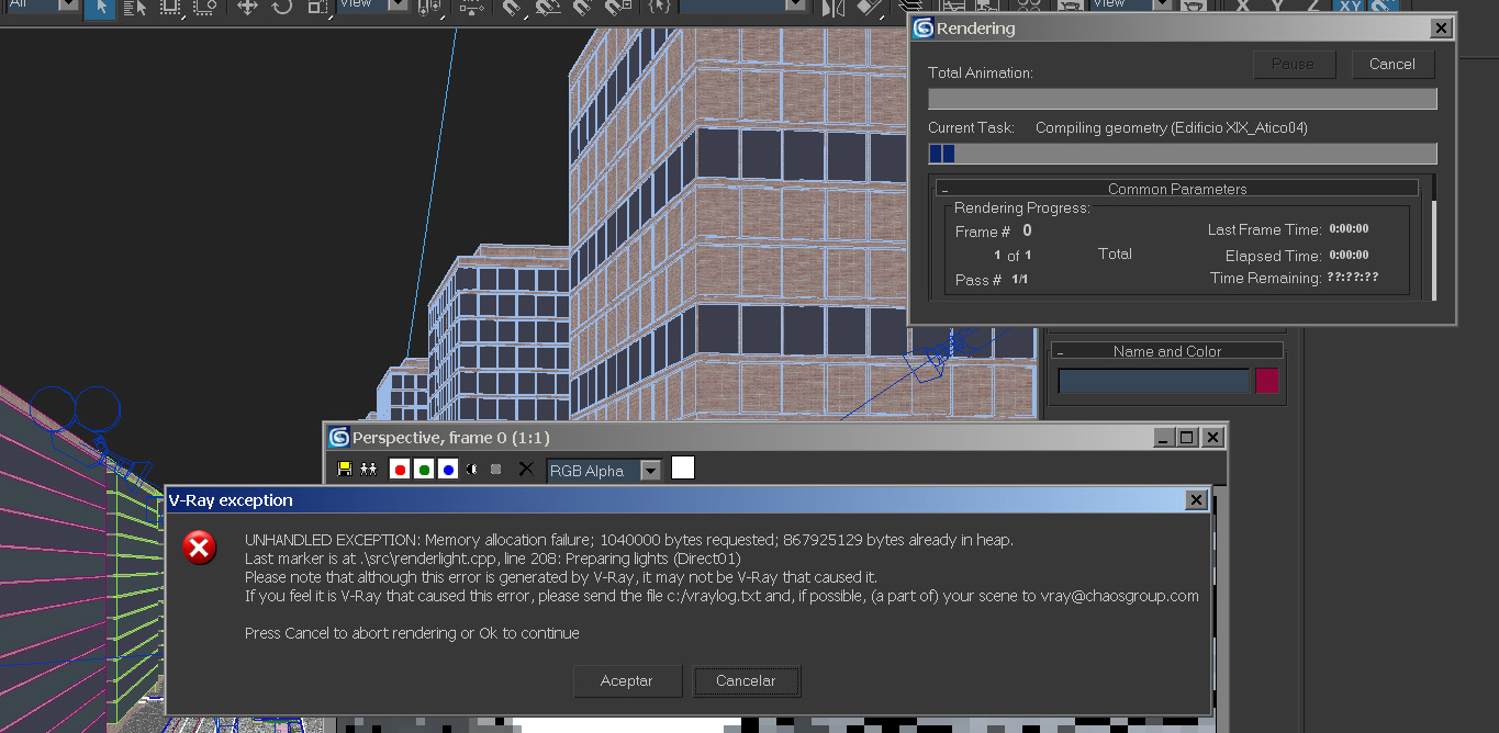

    Hola a todos, pues resulta que hago un trabajo este verano, lo término entrego los renders y ahora me dicen que quieren unos cambios, bueno los término y cuando voy a sacar las imágenes me da el siguiente error y se me apaga el max, he probado a borrar coches árboles farolas maceteros etc para que la escena se quede limpia y no chupe memoria paro aun así me da el error, es una escena simple, las texturas tienen un tamaño pequeño, todos los elementos que se repiten en cantidad son Vray proxy, bueno os dejo una imagen del error a ver si a alguien le a pasado lo mismo. Gracias.
    Windows XP 32.
    Dell precisión 490 Dual Xeon Dual Core.
    4 gigas de Ram, aunque solo me reconoce 3 al estar usando el Windows a 32.
    Vray 1.5 rc3.

    ¿Cuanta memoria estaba usando antes de dar el error?

    Hola Mesh, no entiendo muy bien la pregunta, te refieres a la cantidad de memoria que utilizaba cuando hacia bien los renders o a la memoria que utilizaba cuando está empezando a cargar la escena para renderizar.
    Bueno cuando salían bien los renders utilizaba otro ordenador un Pentium 4 a 2,8 con 1giga de RAM.
    Ahora cuando abro la escena según el administrador de tareas me pone en el recuadro uso de Particle Flow 1,92 Gb.
    Cuando se pone a cargar las texturas, objetos y demás cosas me sube a los 2 Gb y desaparece el 3ds Max. Gracias.

    Me refería al consumo de memoria justo cuando desaparece el 3ds Max. Supongo que son esos 2 Gb que comentas. ¿Qué tipo de a usas? ¿Qué tipo de filtrado para las texturas, summed área o piramidal? ¿Qué solución de IG usas? Pon un par de pantallazos de parámetros a ver si va por ahí la cosa.
    Es muy extraño que con otro ordenador ni de lejos tan potente como el que tienes ahora te sacara los renders y este no.

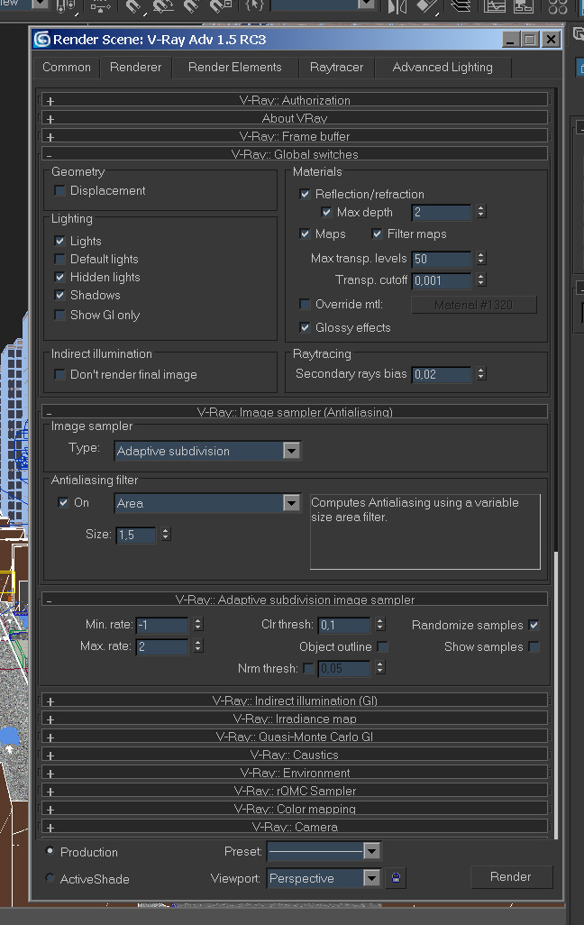

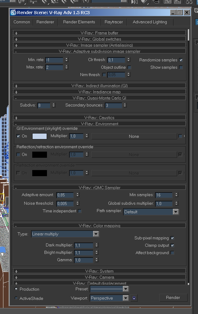

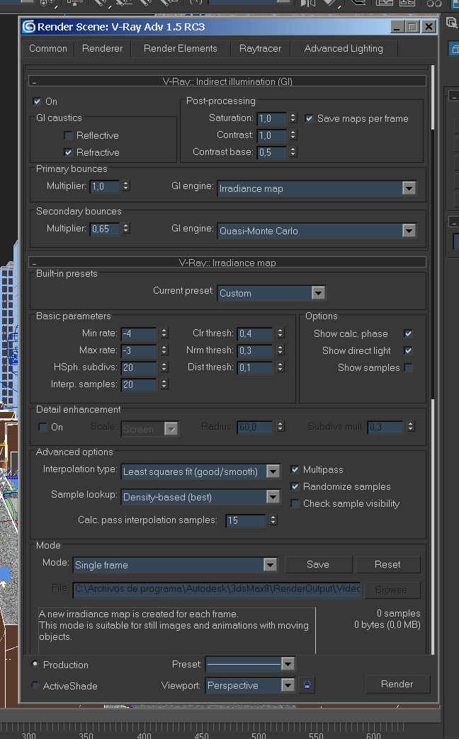

    No creo que sean los parámetros ya que no los he tocado para nada y con el otro PC me funcionaba bien, de todas formas, te los pongo, veras que están preparados para que vaya rápido el render, no tienen calidad.
    Por cierto, donde se puedo ver lo del filtrado de las texturas, eso de summed área o piramidal, ahora no caigo.
    Voy a prepararte unos pantallazos de otros trabajos que me ha dado problemas, de repente de un día para otro después de una semana de vacaciones todo se ha vuelto loco a todas las escenas les pasa algo no solo a la de este proyecto ahora te cuento a ver si todos los fallos tienen alguna relación.

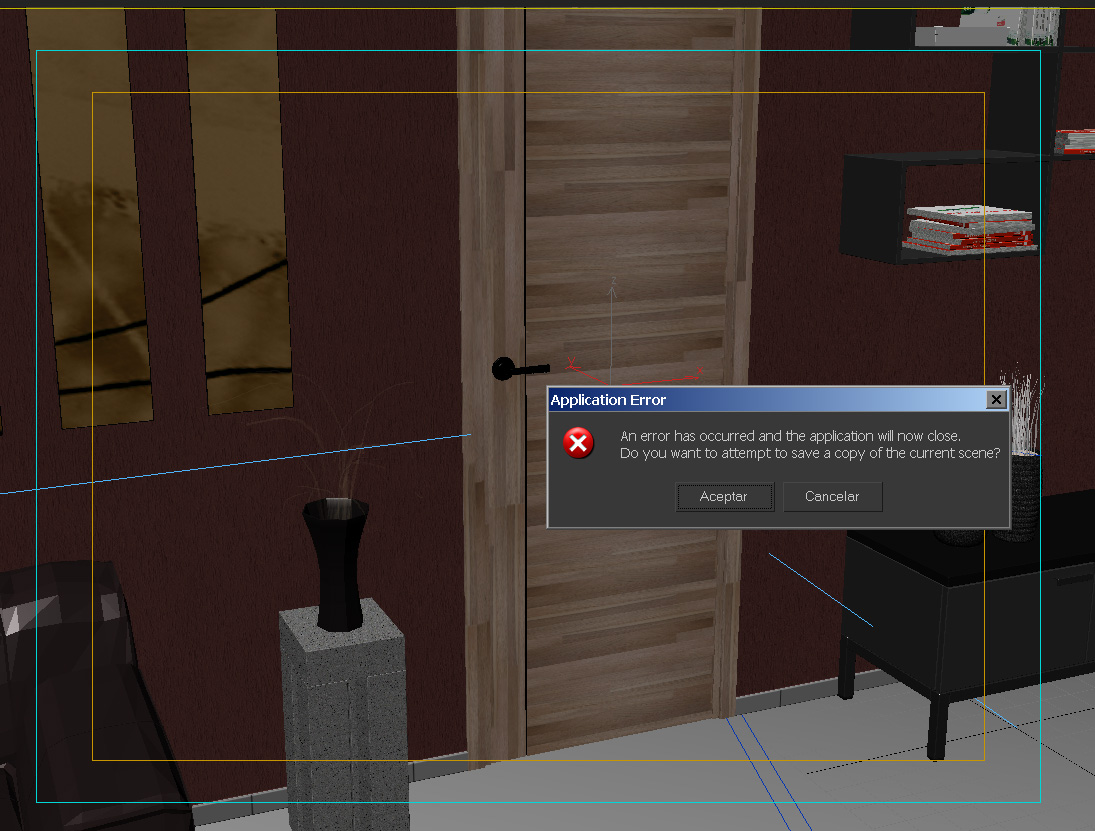

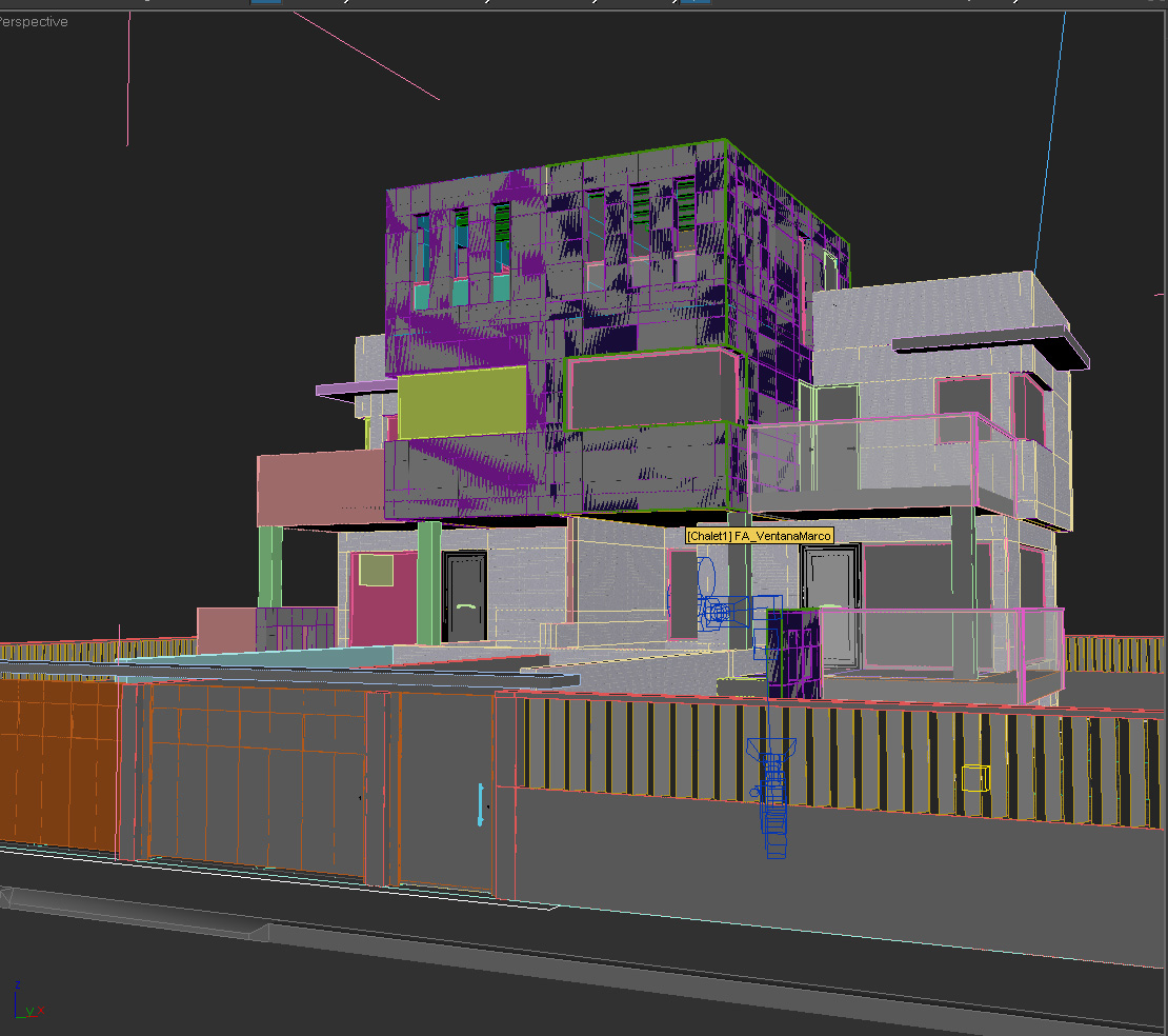

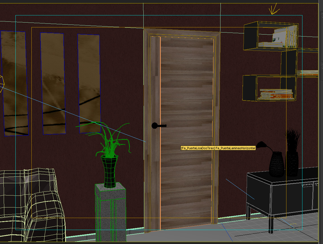

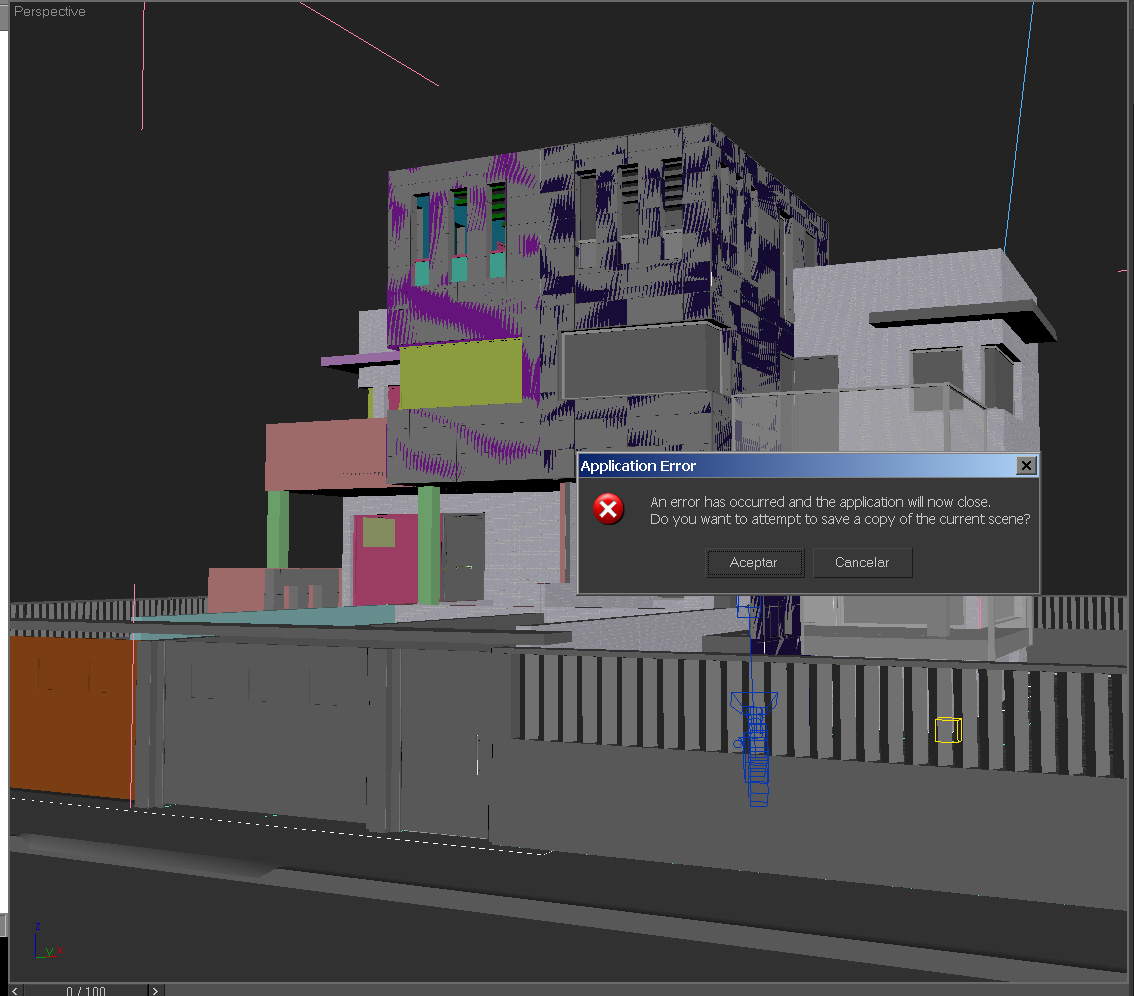

    Bueno la historia comienza de esta manera, estoy haciendo unos chalets y cuando ya lo tengo casi terminado me voy una semana de vacaciones, cuando vuelvo, abro la escena y cuando muevo el viewport me da error, bueno me voy a la escena de antes y parece que funciona, pero al momento me da error, me voy a la anterior y directamente no termina de cargar la escena, ya empiezan los nervios, abro otra vez la última y parece que va bien, pero cuando oculto las aristas en el viewport, putadon y me da error, vuelvo a una escena donde no está texturizado nada y por ahora va bien, aunque no he trabajado mucho con ella todavía no sé si se va a colgar, todo esto me pasa desde hace unas semanas, bueno me pongo hacer otro curro, es una escena que tengo preparada para hacer unos renders de unos modelos de puertas de paso, la escena ya la tenía de antes y nunca me ha dado ningún problema, hago las puertas por en una escena aparte y las voy mergeando a la escena base, pues cuando quito en el viewport las aristas es decir pulso (f4 en modo solido) y selecciono un objeto me sale un error y se cuelga el 3ds Max.
    Y hoy se vuelve a colgar con una escena que ya estaba más que terminada y probada.
    Por eso te digo que no creo que tengan que ver los parámetros del render para nada.
    Ya no sé que puede ser, tengo el 3dsMax 8 y el 9 instalados, puede que cree algún conflicto? El 3dsMax 8 esta con 3 servipacks y nunca me ha dado problemas.
    Posdata: todas las escenas están hechas con 3dsMax 8.
