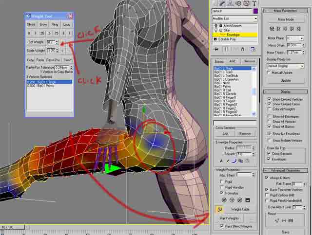

    No te puedo pasar la malla por que es un trabajo pagado (el modelo). Pero te explico con imágenes, aunque yo uso bípedo.
    Bueno básicamente, señalas los puntos, abres la herramienta de weight, click más, click menos, y el punto se va colocando.
    Atencion, una de las buenas cosas de skin es que se puede mover el hueso y cambiar los puntos desde la posición deseada.
    Por cierro sabes cómo agrandar huesos para que deformen la malla? Sin usar los gizmos, aunque puede que yo no los use bien. Suerte.

    Me has ayudado mucho con eso de los pesos no conocía de esta ventana para modificar el nivel de relevancia, muchas gracias, lo de modificar con una postura ya lo sabía me basava en eso para saber si estaba adecuando al doblegarse las piernas y tal, sobre tu pregunta a no ser que se pueda con el bone tools y editando reseteando el skin de nuevo, no sé. Bueno muchas gracias.

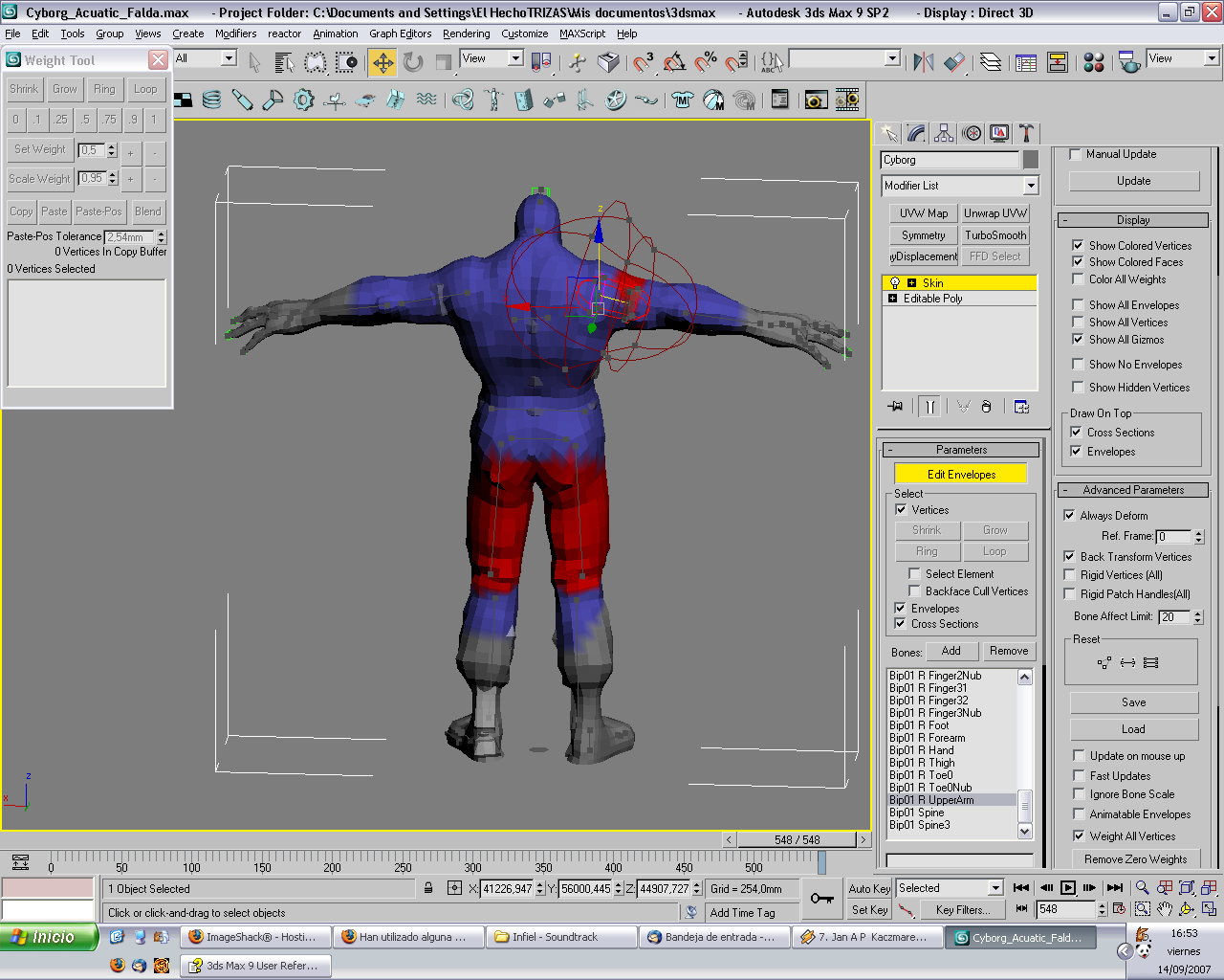

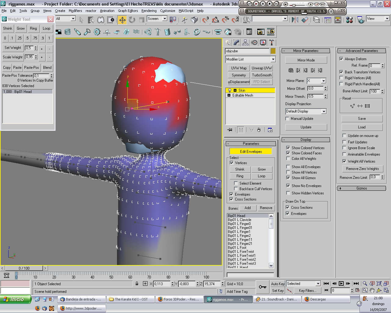

    Hola ya sé que este mensaje es antiguo, pero llevo días dándole y no saco nada en claro, espero que todavía sean de esta comunidad y me puedan ayudar.
    Bien he descargado el modelo que bien ha cedido el amigo ghostdog y he hecho unas pruebas.
    He estado trasteando con el skin modificador y en el modelo todo funciona correctamente.
    Pero le he puesto un bípedo como he hecho hasta ahora y ahí es donde me quedo estancado. Como veis en la imagen cuando aplico los pesos manuales hay zonas que se quedan fijadas en 1.0(rojo) y no puedo modificarlas y cuando le doy al blend no hace nada de nada.
    Primero modele un cuerpo (la otra imagen) pero creía que era por culpa del modelo, pero habiendo hecho la prueba con otro veo que hay algo mal o me salto algo.
    Os agradecería que me ayudarais por que ya no sé qué hacer. Gracias.
